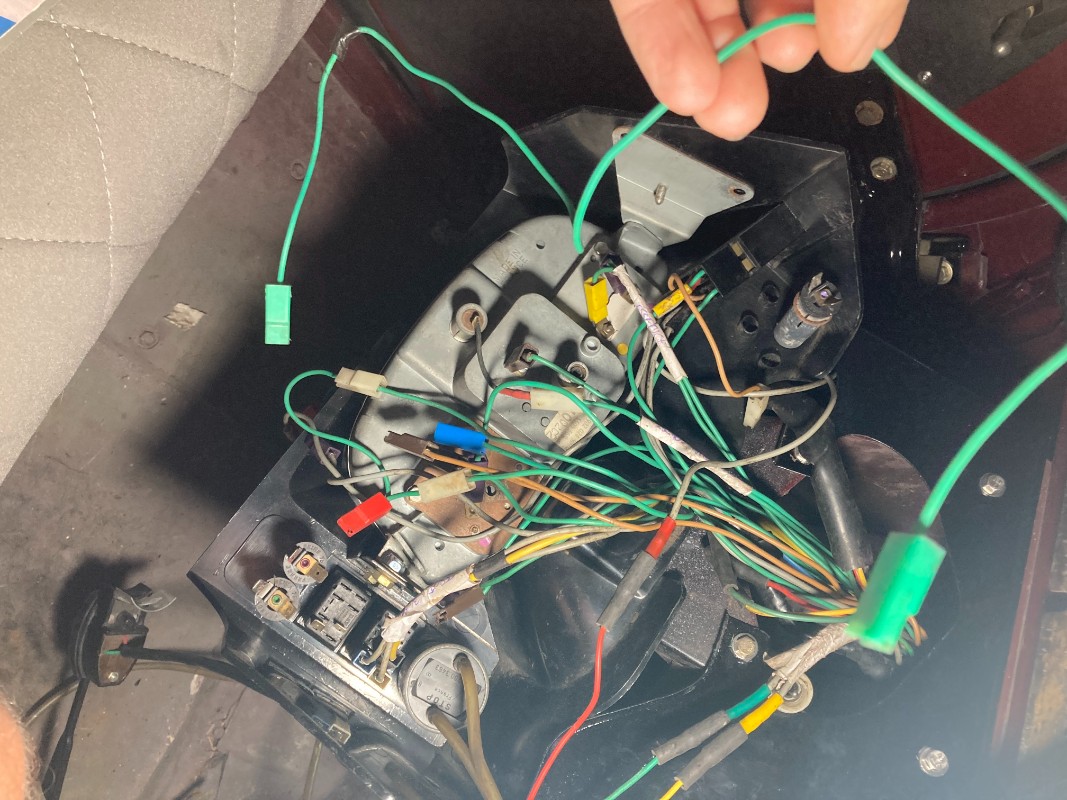

Je suis en cours de branchement du tableau de bord de ma 2cv Charleston 1982 et j'ai besoin d'aide. Une partie des câbles avaient été débranchés et non repérés :pleurelarmes: lorsque je l'ai récupéré et malheureusement je ne sais pas à quoi ils correspondent et où les raccorder. Si quelqu'un peut m'aider je suis preneur.
Sur la vue d'ensemble jointe, vous pouvez voir les branchements actuels (j'espère qu'ils sont correctes).

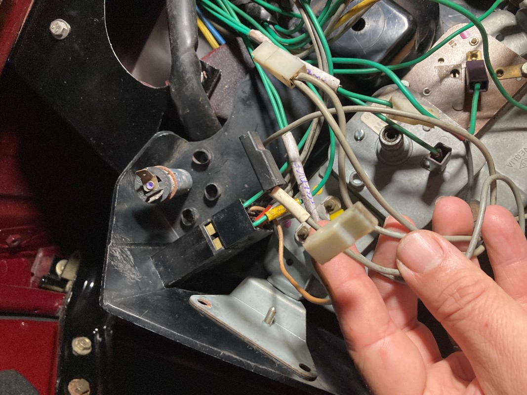

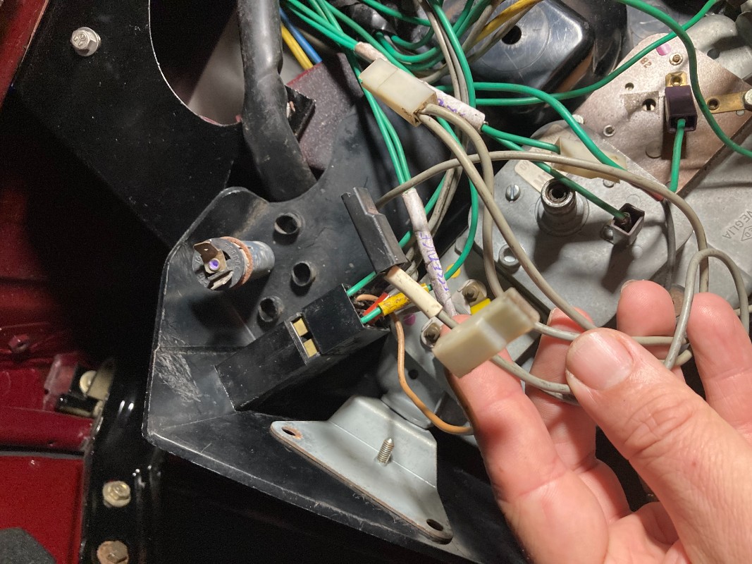

J'ai ensuite des câbles provenant du bouton feu de détresse (voir photo câbles provenant du bouton feu de détresse), un câble marron avec cosse blanche qui doit aller sur le voyant feu de détresse juste en dessous du bouton?
Un câble gris avec repère blanc et cosse noire -> ???
Un câble double gris arrivant sur une cosse blanche -> ???

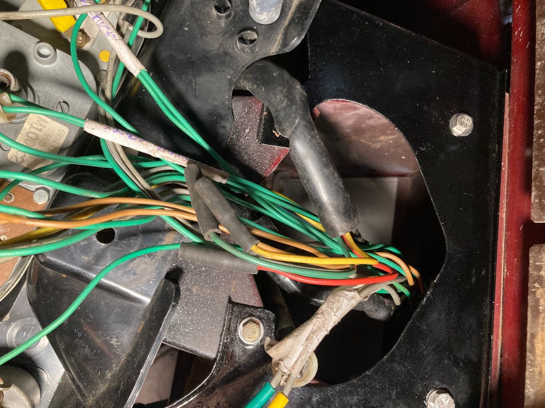

J'ai aussi trois fils rouge, vert et jaune (voir photo cosses non connectées) qui sont dans la même gaine que les câble allant sur le commodo de phare (déjà branché). Où les branchés?

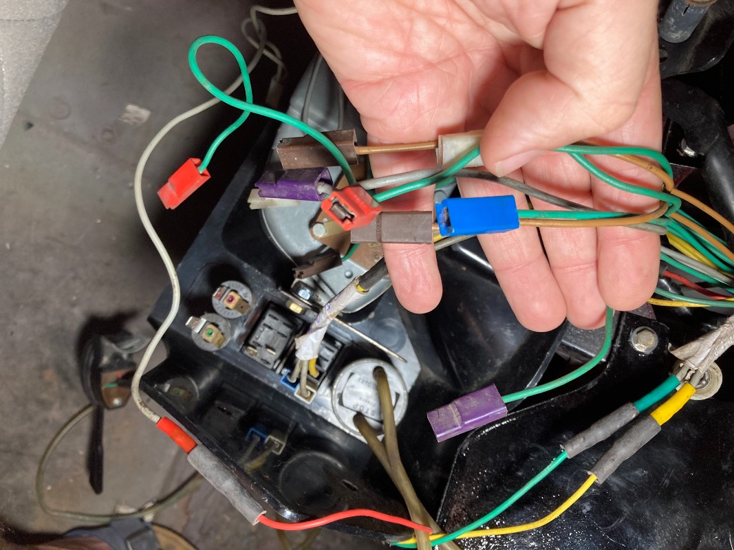

Et enfin, j'ai plusieurs cosses (voir photos câbles non branchés arrivant du compartiment moteur). 2 câbles marrons avec cosses marrons, un câble gris avec cosses violette, un câble vert avec 2 cosses rouge, câble vert avec cosse bleue, câble vert cosse marron,câble vert cosse blanche. Il me reste à brancher le bouton niveau liquide de frein (je crois), les 2 voyants supérieurs (un niveau liquide de frein et le second pour la pression huile moteur) et le voyant de ?
vue ensemble
vue ensemble
cosses Rouge, jaune et verte non connectées

A mon avis, la première des choses est de vérifier si il s'agit de + avant ou après contact ! Ca permet de faire un premier tri.
Ensuite, repérer tout ce qui fonctionne déjà au TdB, et par déduction savoir ce qui n'est pas branché.
C'est la méthode que j'emploierai pour y voir plus clair !

Étudié le schéma électrique et sondé le faisceau a l'aide d'une lampe témoin ou un multimètre pour déterminer la fonction de chaque fils

Fait une recherche sur le forum y a ton schéma de 2CV après 82,très explicite avec les codes couleurs
