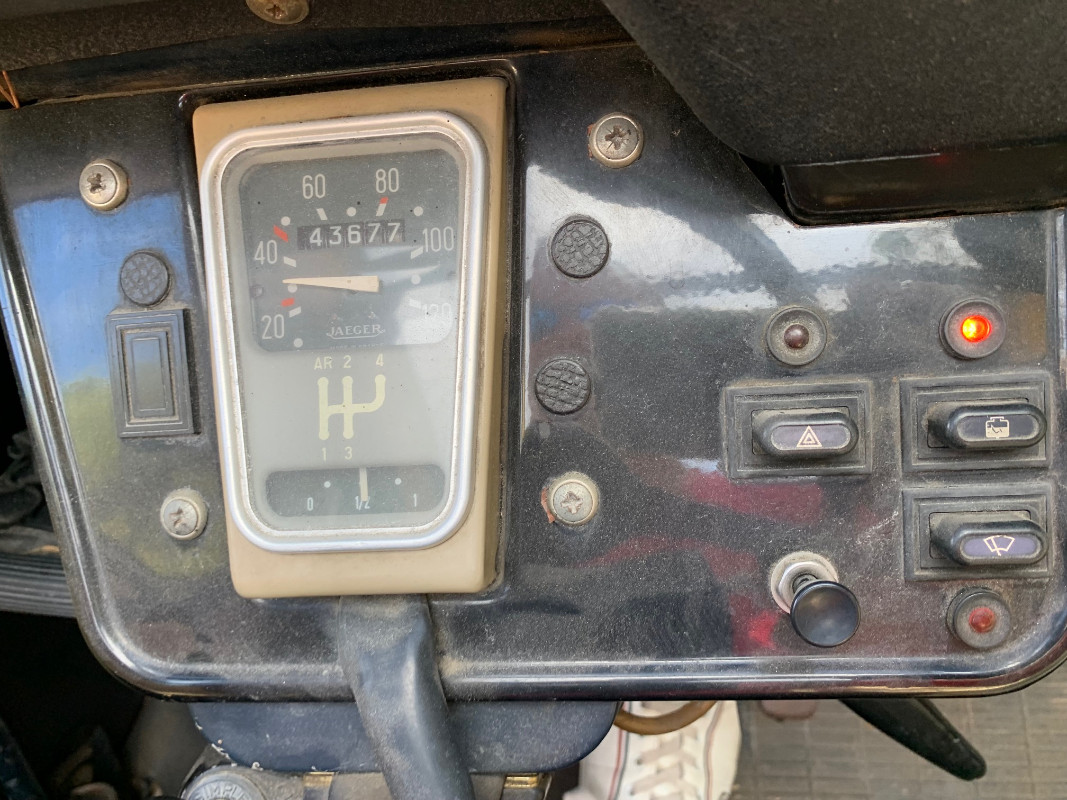

Bonjour, j'ai une 2Cv 6 de 1988, bien entretenue, 143 000 kms.
J'ai un petit soucis de voyant ( Cf photo ) qui s'allume intempestivement, comme s'il manquait de l'huile ( il s'allume à plat mais aussi dans les virages et/ou montées ). Normalement il sert à vérifier la batterie ainsi qu'un manque d'huile moteur.
J'ai tout vérifié, le niveau d'huile est ok ... est ce un problème de capteur ? où se situe t'il ??
Merci par avance pour votre aide
Messages : 6936
Re: Voyant Huile
Bonjour, le voyant rouge sur la photo, c'est celui du nivocode ,huile des freins, regarde le niveau du bocal de liquide de frein, tu a un mini et un maxi
Ps. Il y a pas de voyant batterie sur ton modèle de 2cv :wink:
