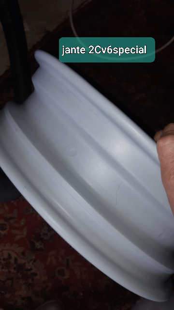

Ces jantes de 2cv 6 special peuvent elle supporter des pneus tubeless ?
Message par Bargelli »
:megaphone: Hello bonjour à tous..
J ai 2 avis diamétralement opposés.
Ces jantes de 2cv6 Special actuellement équipées de pneus Michelin avec chambres à air...peuvent elles supporter des pneus Tubless.
J ai photographié la jante avant restauration..
Merci pour vos éminents conseils si precieux

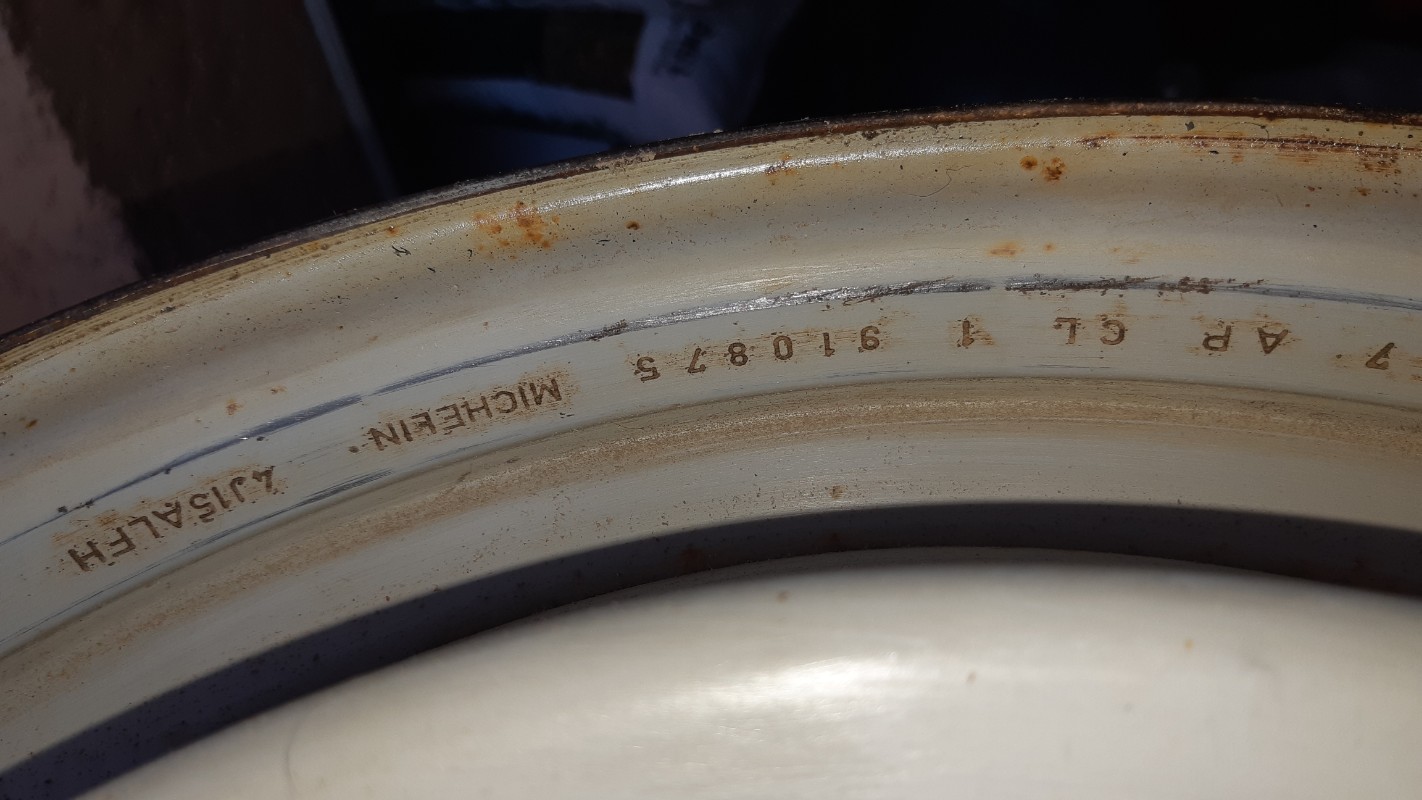

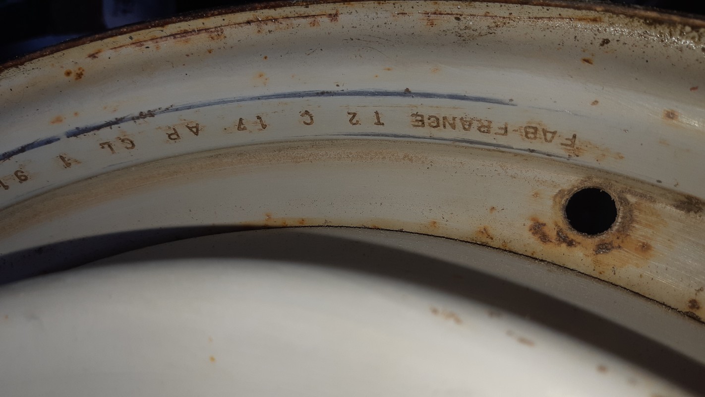

Apparemment c'est une jante tubeless, le trou de la valve et plus grand que celui d'une chambre à air sur le bord intérieur, le talon, et plus haut pour les tubeless

comme chalystone tubless

Tout pareil que les autres c'est des tubless, tu as la gorge sur la partie extérieure

bonsoir tout le monde..avec beaucoup de retard comme.d habitude et je m.en excuse..je viens remercier chacun d entre vous pour avoir éclairé ma.lanterne ... donc ce sera tubless pour les prochains pneus
:clap: merci encore😉👌belle soirée a vous tous..
