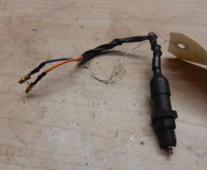

Le contacteur:

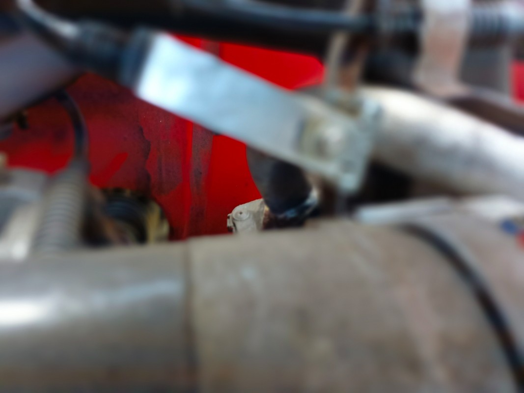

Ce contacteur est fixé sur une patte du filtre à air.

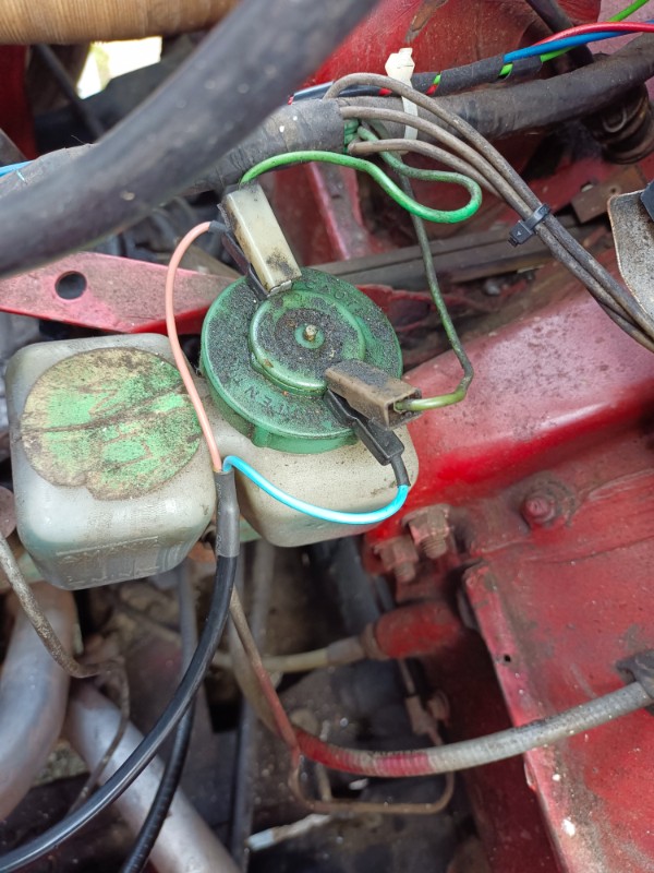

Le branchement sur le réservoir de liquide de frein:

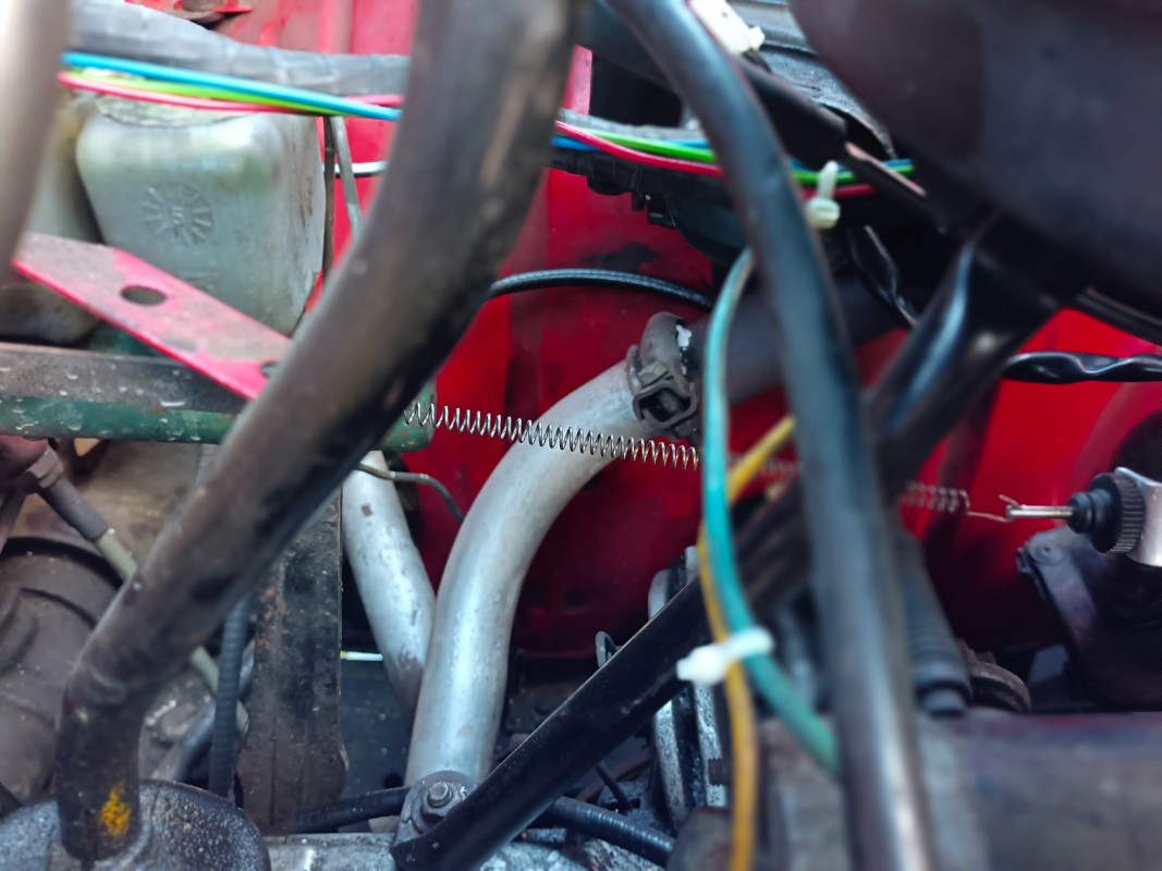

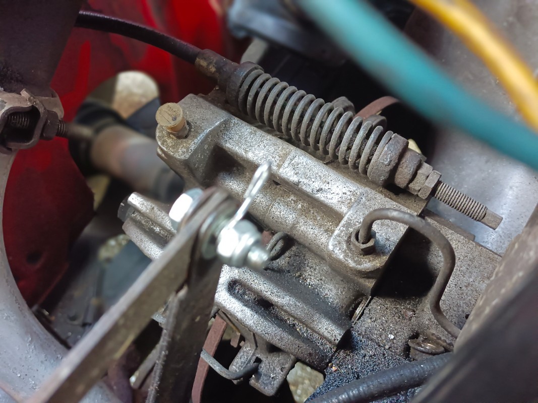

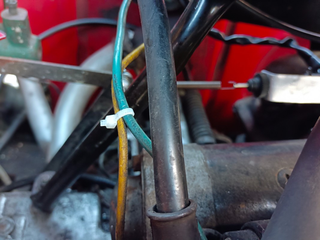

La fixation sur l'articulation du frein à main:
Lorsque l'on serre le frein, le ressort est mis en tension et le connecteur vient allumer le témoin de frein sur le tableau de bord.

Si, il y a une patte qui se «clipse» sur une des pattes du filtre à air. La tête du contacteur passe dans un trou de cette plaque, et y est fixée par ses écrous en plastique d'origine. L'extrémité du contacteur a un petit trou qui permet la fixation d'un ressort, dont l'autre extrémité est reliée à l'articulation du frein à main. Le câble du contacteur aboutit aux prises du liquide de frein, grâce à des cosses doubles. Dès que l'on tire le frein, le ressort se tend et le contact s'établit. Le voyant d'huile du tableau de bord s'allume. Et on n'oublie plus son frein.
Si nécessaire, je peux ajouter des photos plus tard.
Le contacteur vient d'une moto de 125cc.

Bonjour,,l'installation ne nécessite aucun perçage, ou modification électrique, juste une cosse double ,mâle femelle ,à mètre sur le couvercle du bocal liquide de frein LHM, montage en moins de 5mn
