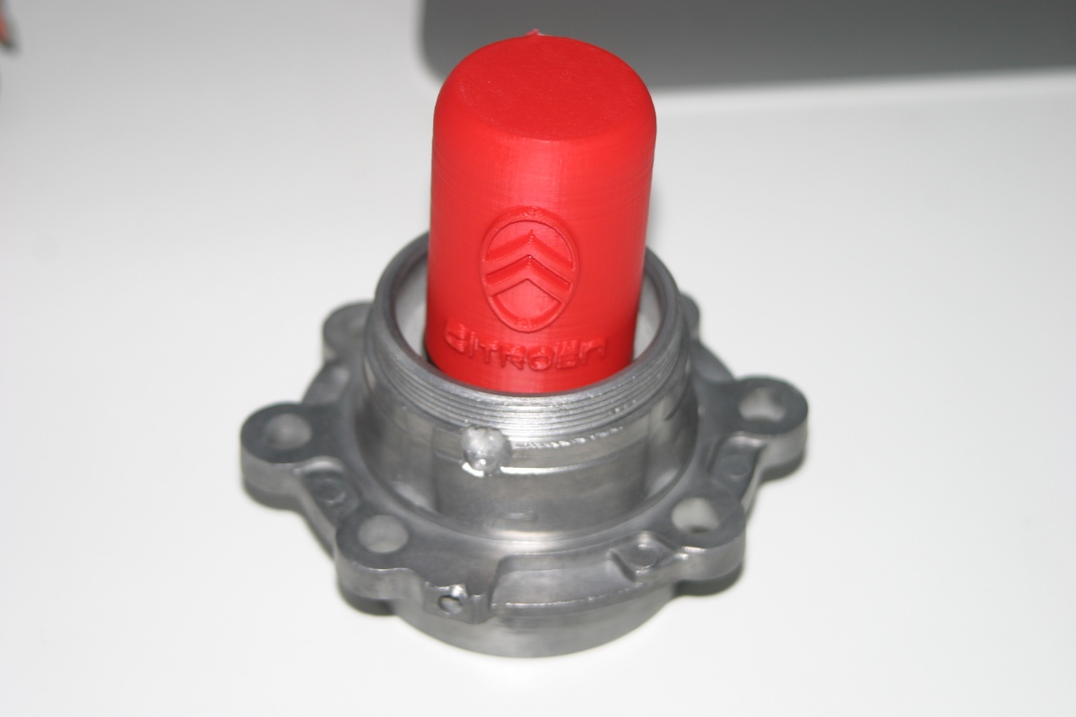

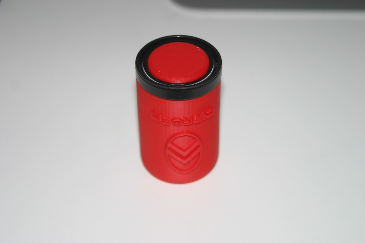

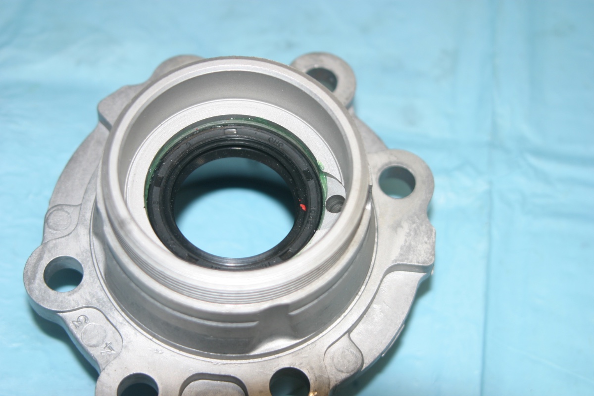

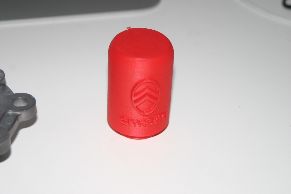

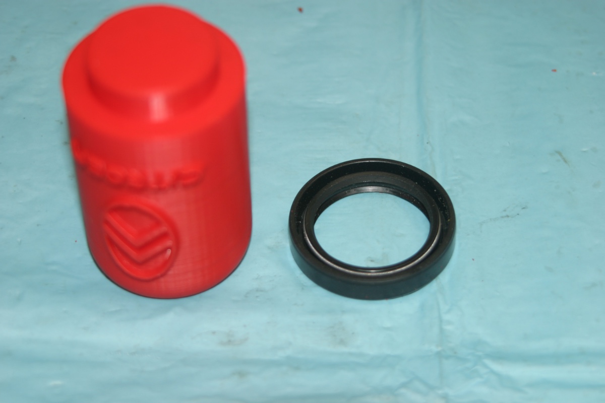

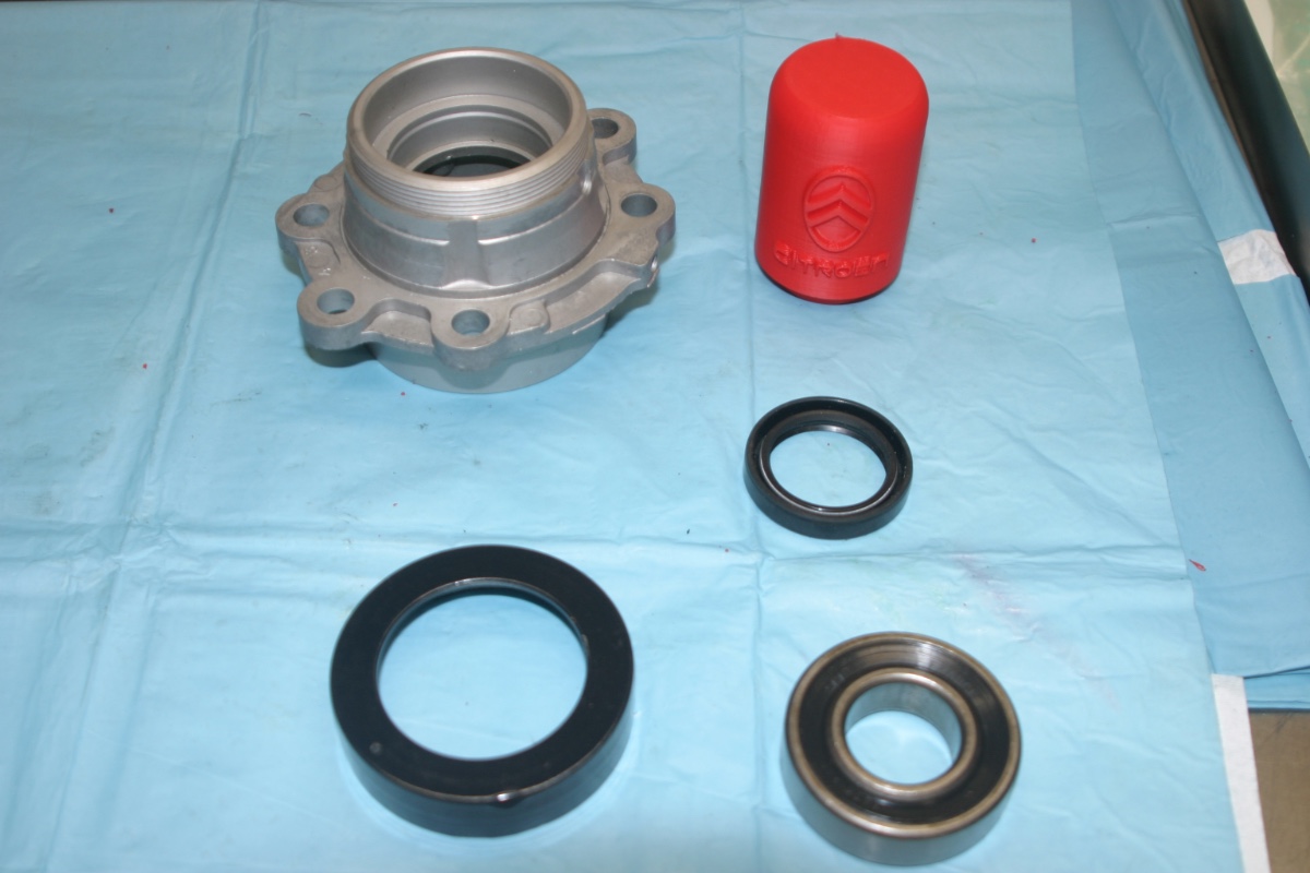

L'outil 2 est tout simplement un porte-joint spi.
Pour mettre le joint spi dans le palier alu (ou aussi dénommée sortie de boîte), c'est plus pratique avec un porte-joint !
Le tout en images, c'est plus simple !

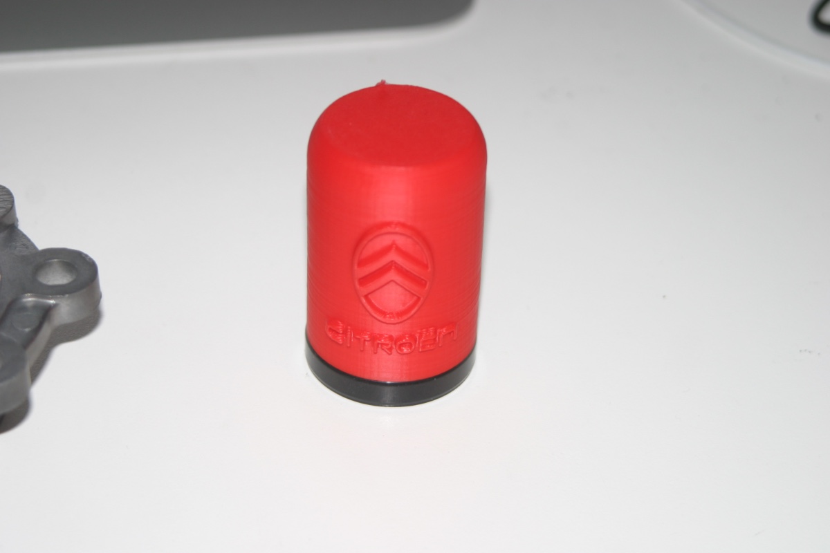

Une fois le spi monté sur le porte-joints, vous graissez sa circonférence externe et à la pose, vous êtes bien vertical pour mettre le spi dans son alésage.
Et comme votre palier alu est chaud (car vous allez le chauffer pour y mettre son roulement juste après avoir mis le spi), cela rentre fingers in the nose !

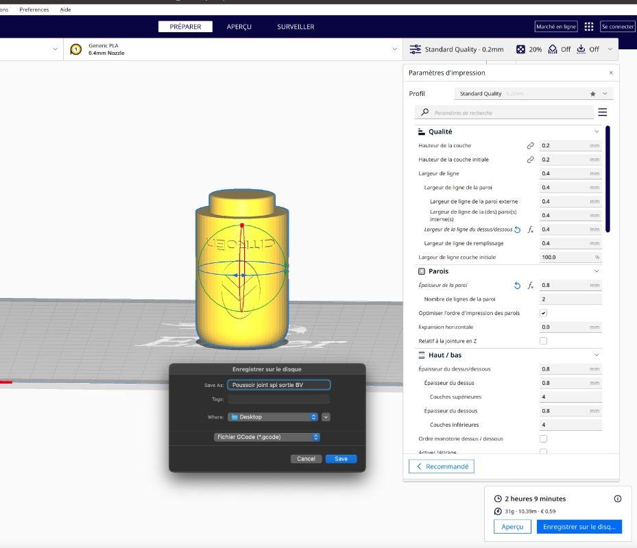

Tant qu'a faire si tu pouvais donner les cotes (ta capture d'écran est difficile à lire !).

zamzam a écrit : 21 nov. 2022, 19:24 Tant qu'a faire si tu pouvais donner les cotes (ta capture d'écran est difficile à lire !).
Je n'ai pas (encore) d'imprimante 3D mais j'ai un tour et là aussi pour ce type d'outil c'est finger in the nose :mdrr:
Zamzam,
les côtes disparaissent au fur et à mesure de l'élaboration de l'outil et je n'ai que les côtes finales ...
Je peux te donner le fichier .stl (fichier de l'objet modélisé) mais pas les côtes ...

J'utilise pour dessiner Tinkercad, logiciel en ligne, gratuit. Il y a plus performant mais cela me convient, en tout cas dans ce que je désire faire !
On fait le tranchage (passage de l'objet modélisé en commandes pour l'imprimante) avec Cura, grand classique aussi ...
Et l'imprimante est une petite soeur de l'Ender 3, grand classique aussi ... Donc, rien de révolutionnaire ni de trop onéreux ....

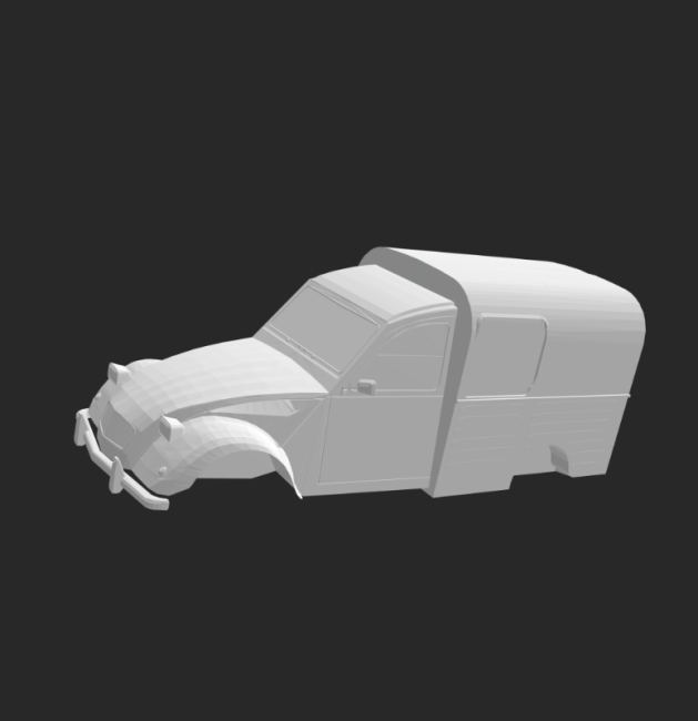

PS : la 2cv a déjà été modélisée ...
