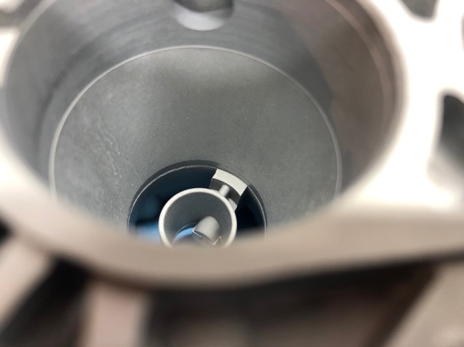

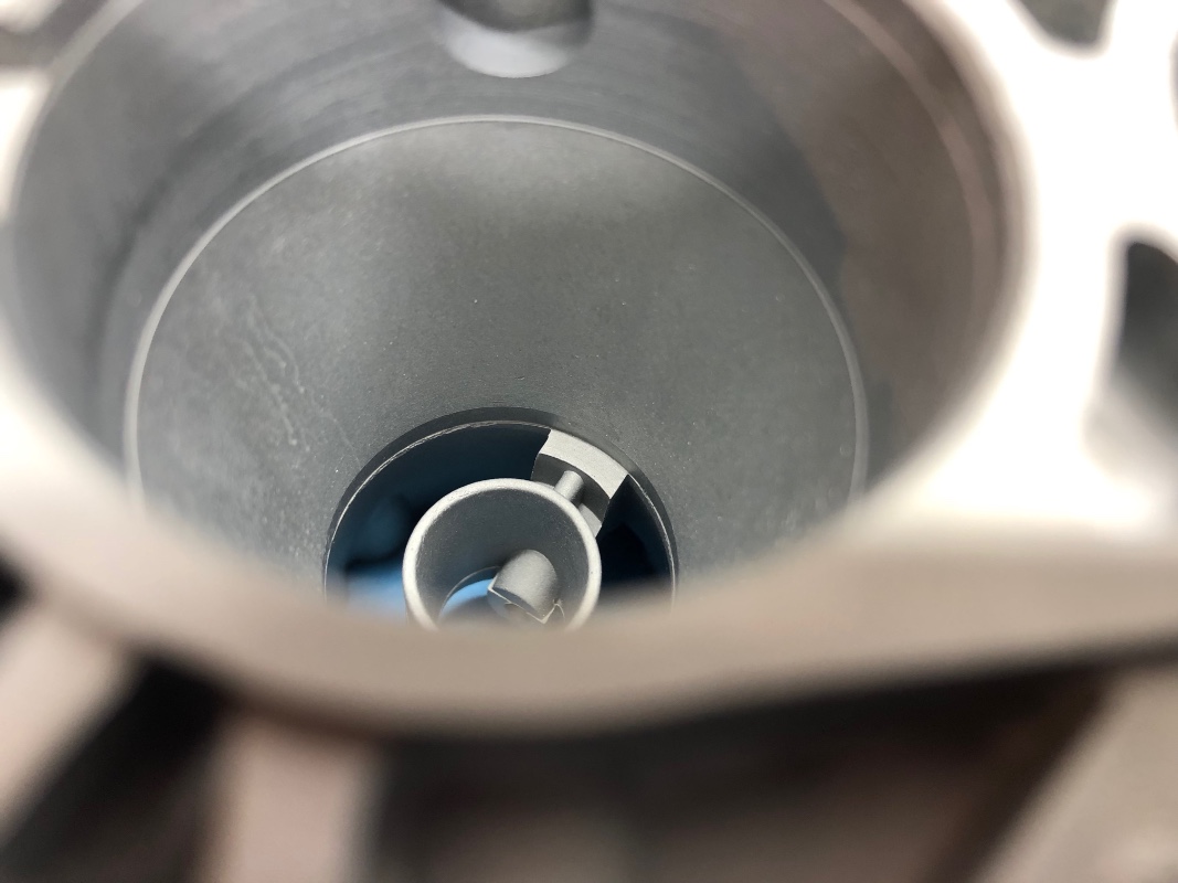

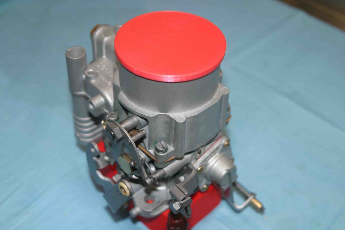

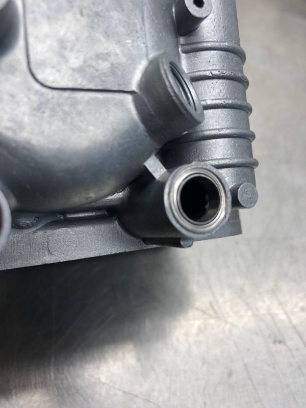

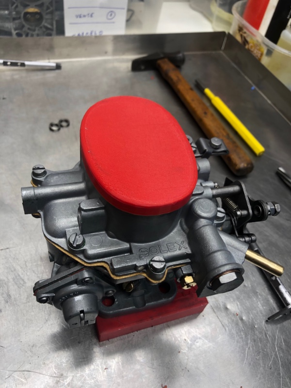

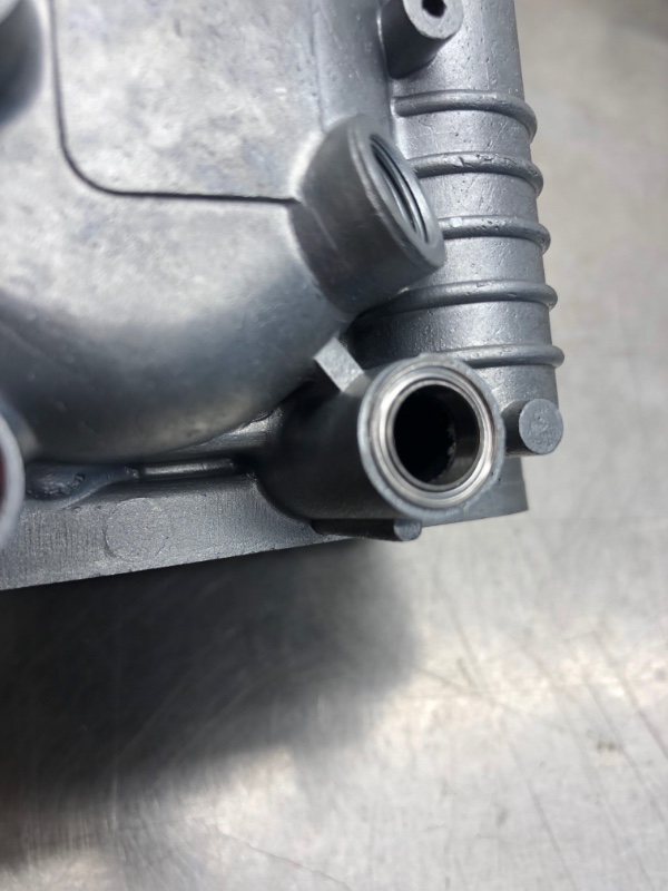

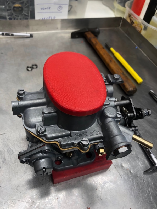

Cela comprend (et selon les carburateurs), inspection et recherche pièces manquantes, démontage complet (y compris les clapets de pompe de reprise), dégraissage au diluant, ultra-sons pour les pièces en alu et en laiton (chimie adaptée pour alu et pour laiton), dérouillage, brossage puis phosphatation des pièces métalliques, rinçcage des pièces alu, validation de perméabilité des circuits internes corps-cuve et couvercle-cuve, microbillage des pièces alu, brossage des pièces laiton et validation optique électronique des gicleurs, vis de richesse et pointeau, nettoyage eau chaude ou vapeur et revalidation des circuits internes, rectification de la semelle et brossage des plans de joints, création joint neuf entre corps-cuve et couvercle-cuve, changement de la membrane de pompe de reprise, validation du flotteur, alésage et pose de bagues pour les axes de papillon puis roulements étanches ou joint spi, remontage, validation du fonctionnement de la pompe de reprise, réglage de l'ORF ou de la PRN au mesureur d'angle Solex, réglage de la hauteur de cuve, pré-réglages de la vis de richesse et de la vis de ralenti (ou de la vis d'air), validation de la capsule de dénoyage, du frein de ralenti, matage des vis de papillon neuves, réglage de la course de pompe de reprise et de l'OAD, essai routier, ouverture pour séchage de l'essence avant envoi et enfin pose du joint de couvercle, emballage et dépôt au Mondial Relay sans oublier la rédaction de la fiche d'atelier qui est jointe.
Il y a un peu de taf (6 heures en moyenne) et pas mal d'investissements dans l'outillage (ultra-sons, microbillage, fraiseuse pour la pose de bagues avec outillage spécifique fait sur mesure, mesureur d'angle Solex).
Et en même temps, cela permet de refaire tourner des carburateurs usagés, avec des prises d'air pas possible et de les remettre sur les routes dans nos deuches ! En gardant l'origine Solex !
Je ne vous parle pas des carbus refabriqués non-Solex : si la qualité mérite l'éloge, je reste muet sur le reste ....
PS : en images ... car on est loin de la simple trempette sans démontage, dans un bac à ultra-sons, 10 minutes ...

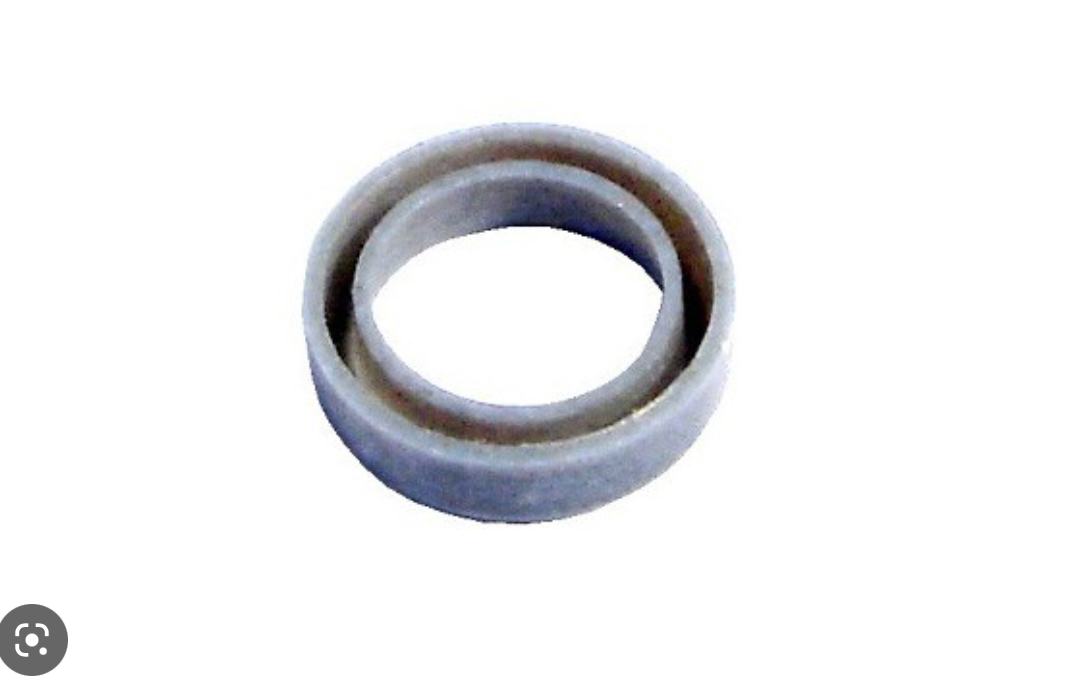

Je parcours, avant de t’ennuyer une nième fois tous tes posts sur les Carbus, et je n’y vois pas la réponse sur la problématique des prises d’air le long des axes de papillons :
En effet, après démontage complet des papillons et leur axe et là :
1/ absence de joint sur les 4 épaulements aux extrémités les axes.
2/ un jeu radial, assez franc, genre « gling~gling » sur l’axe d’un des deux corps ( je sais plus lequel..)
Donc, ma question est : y a t’il des joints, à l’origine, dans ces épaulements ? J’en ai trouvé depuis et monté et pas encore testé sur la mamie..
Et puis ce jeu radial des axes de papillons : classique ou usure due à la pression permanente par la pédale d’accélérateur + vibrations ?
Merci, À+
Étienne.
Messages : 1946
Re: Prix et descriptif du nettoyage d'un carbu de 2cv
Etienne,
1 - s'il y a épaulement; il doit y avoir un joint plastique à lèvre :
2 - non, il ne doit pas y avoir de jeu tant dans le sens longitudinal de l'axe que dans le sens radial.
En tout cas, quand je rends un carbu refait, il n'y a pas de jeu dans ces deux directions !
PS : oui, s'il y a du jeu, c'est de l'usure.
