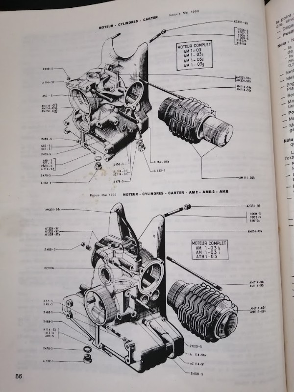

Bonjour existe t'il un pdf avec les divers cylindres de 2cv et ami6 etc pour pouvoir les identifier, est ce que il y de grandes differences surtout pour les 602 en 74mm

Pour moi, il n'y a aucune différence de cylindre sur tous les 602 cm3.
C'est essentiellement les piston qui font varier le rapport volumétrique entre 8,5 et 9.
De mémoire, il y a uniquement 2 formes différentes de piston au niveau de chambre de combustion.

J'ai ceci dans l'etude technique... je ne sais pas si ça répond vraiment à ta question :???:

Bonjour merci d'avoir pensé a moi je telecharge la photo et je regarde si j'arrive a comprendre :)
