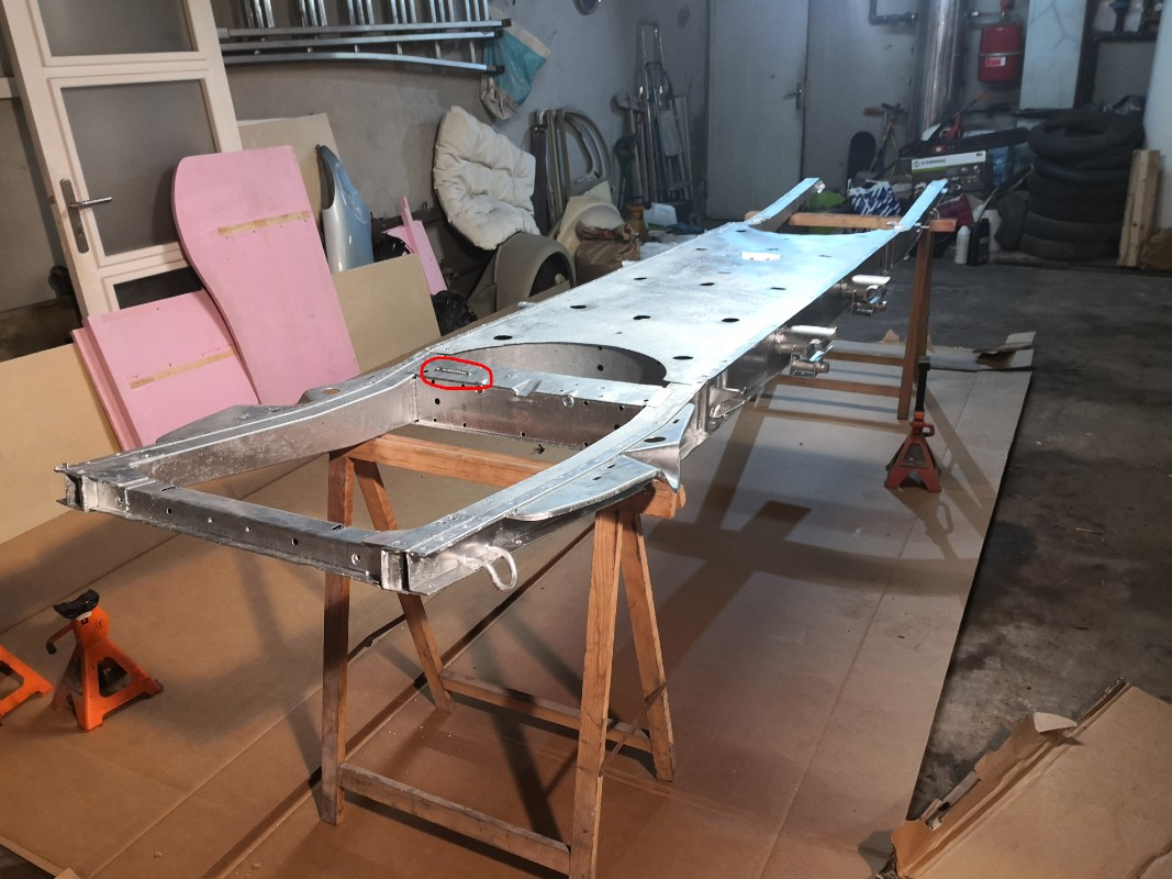

à Part MCC qui fabrique leur châssis (sauf les compatibles), les autres revendeurs, quand ce n'est pas spécifié, se fournissent chez De Graff en Hollande.
Si c'est un De Graff, normalement tu devrais avoir une plaque rivetée sur la traverse derrière le moteur du coté droit de l'auto.
Le numéro figurant sur cette plaque devrait commencé par DG.
C'est ce que j'avais sur mon châssis à l'achat
