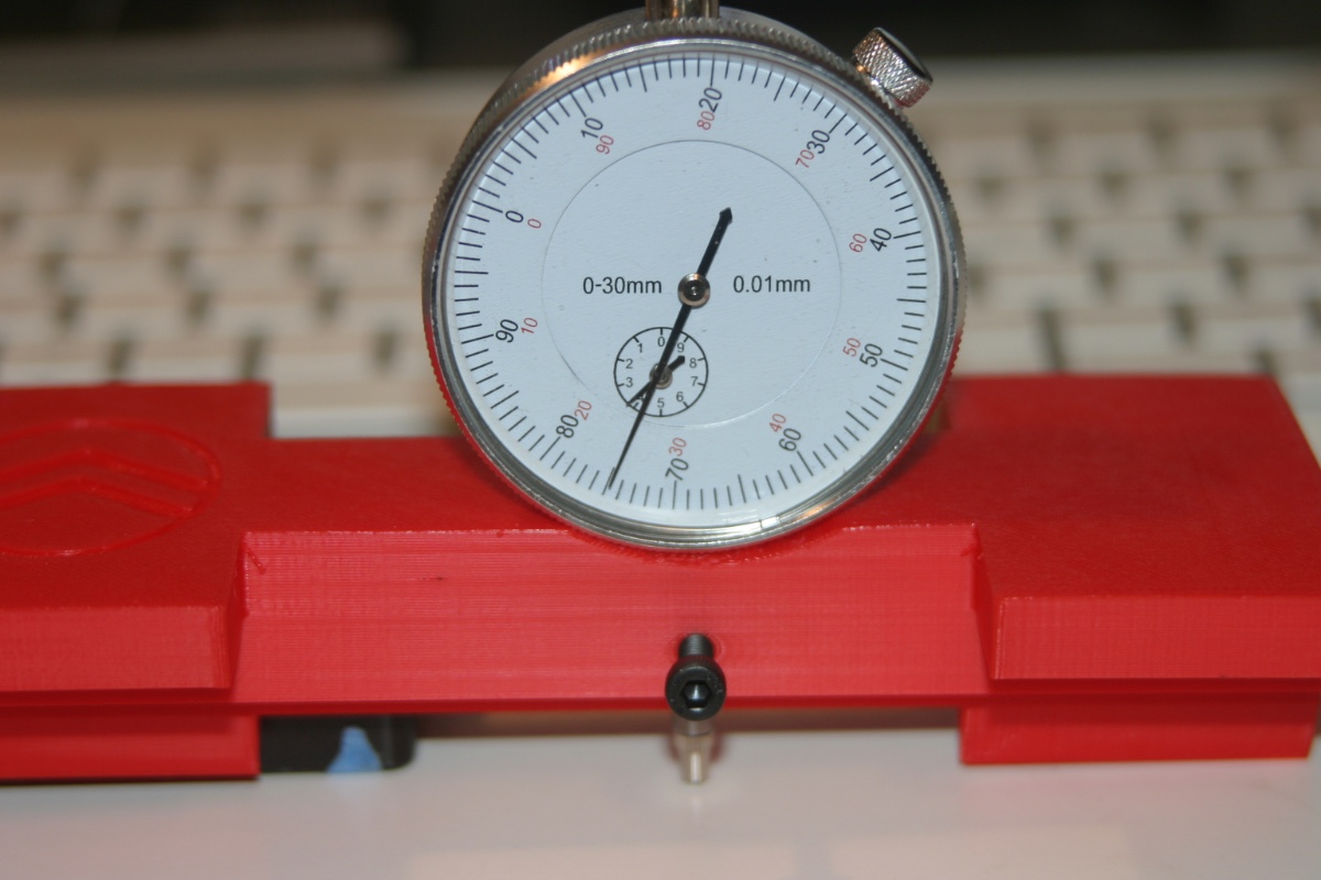

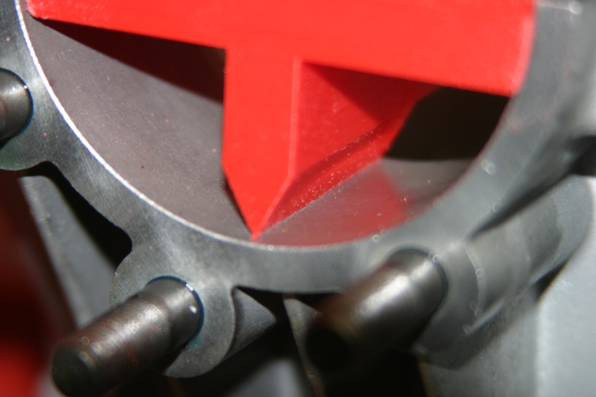

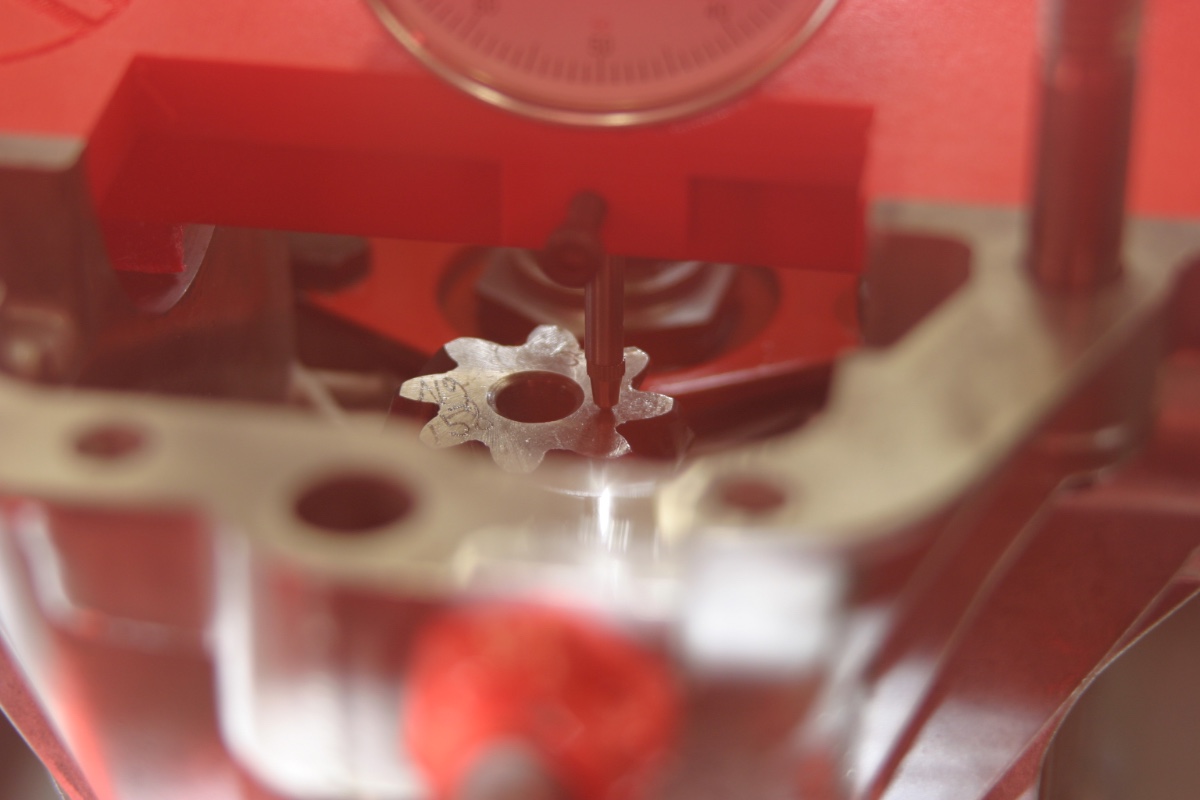

L'outil 7 est le support de comparateur pour la mesure de la distance conique :

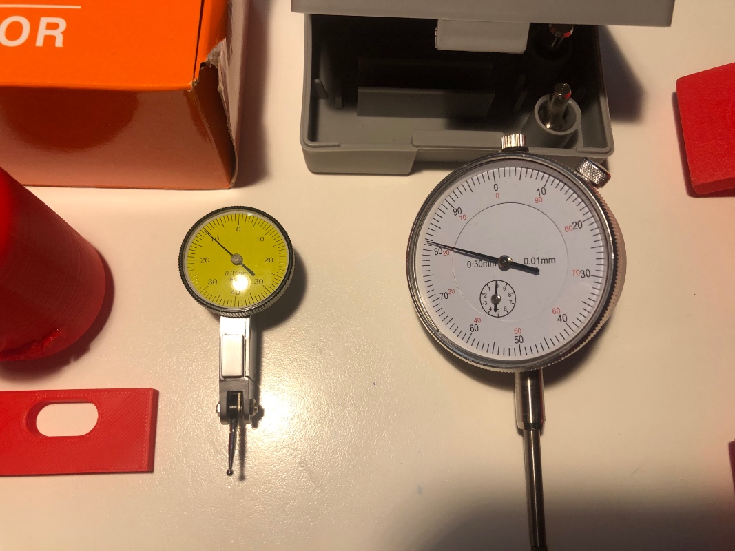

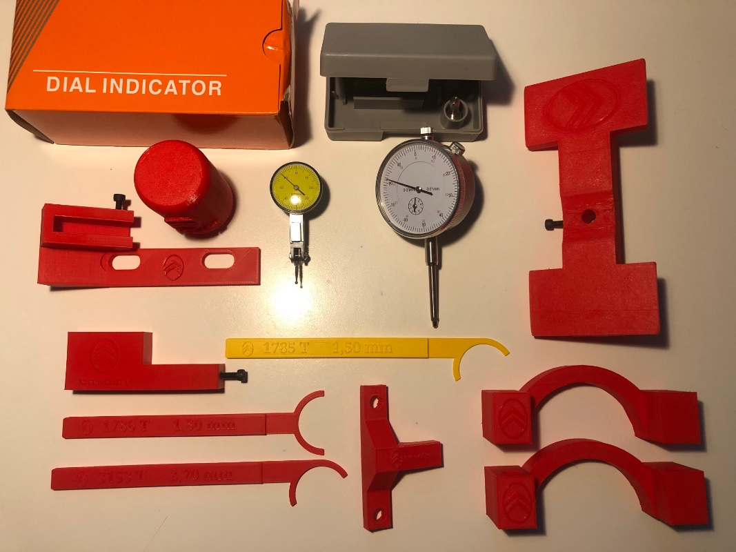

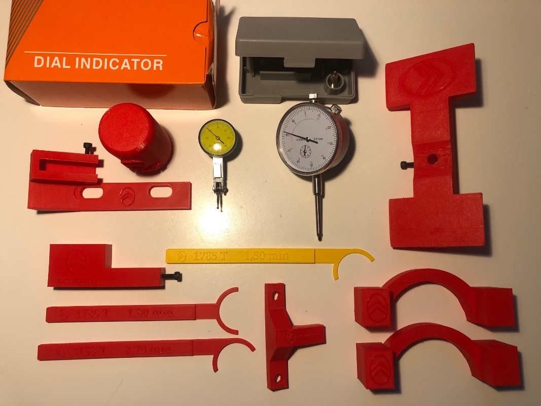

Et puis soyons fou, le kit complet avec ses 7 outils et ses deux comparateurs :
Tous les outils sont présents. La cale jaune est petit "plus" pour régler la fourchette de 4 ème sur les boîtes avant 1972. Et pour ne pas se tromper, la couleur sert de détrompeur !

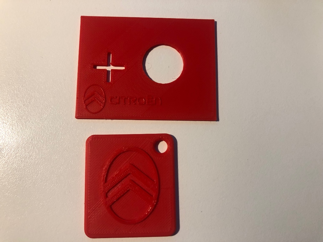

Et j'ajoute un petit plus : un chevron Citroën (nouveau logo) et une plaque de protection de la cosse +, de votre batterie.
