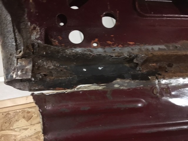

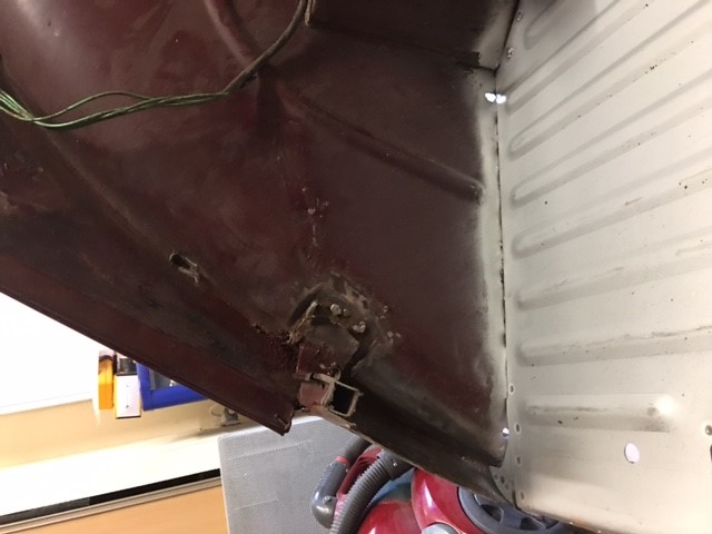

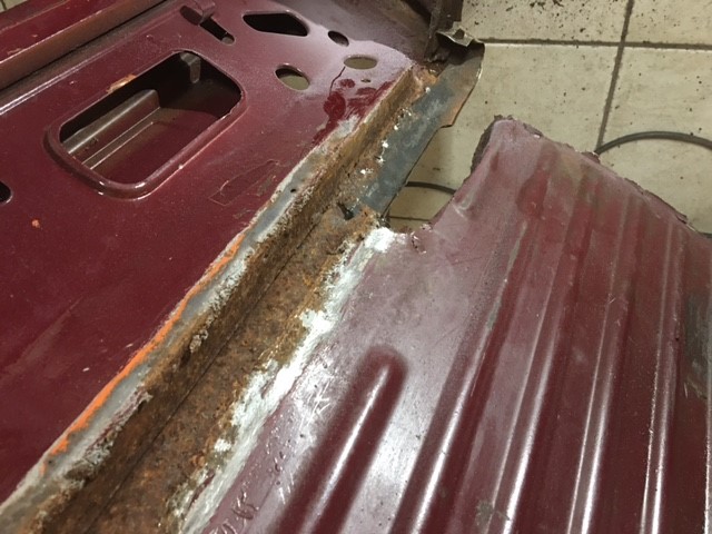

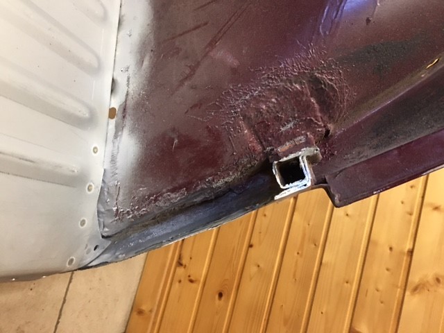

J'ai du faire une pose avec l'arrière du bébé car je me suis rendu compte que le bas de a joue droite à l'avant était bien mangé, ainsi que le bas de caisse. Donc j'ai enlevé les parties pourries, ressoudé de la tôle saine et après une couche de mastic cela donne ceci:
Maintenant je peux reprendre les travaux à l'arrière de ma 2cv, fond de coffre et jupe.

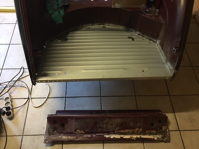

Caisse couchée sur le côté j'ai déposé le fond de coffre et nettoyé les tôles. Je pense remonter le nouveau fond de coffre avant de m'attaquer à la jupe arrière afin de préserver la rigidité de l'arrière de la caisse. J'éviterai de remonter une deuche de travers comme ça.

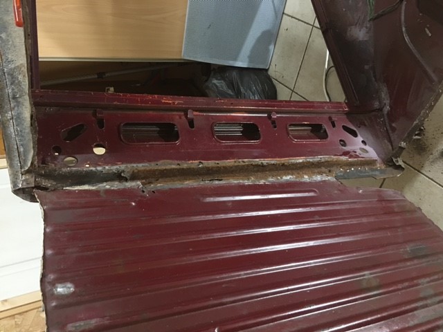

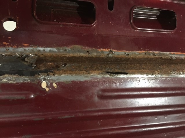

Quelques photos du démontage qui m'ont décidé à changer aussi la jupe arrière. Je pense qu'elle a du déjà être réparée, voir remplacée il y a longtemps. La face extérieure est toute mangée par la rouille et le dessous n'est fait que de rouille..

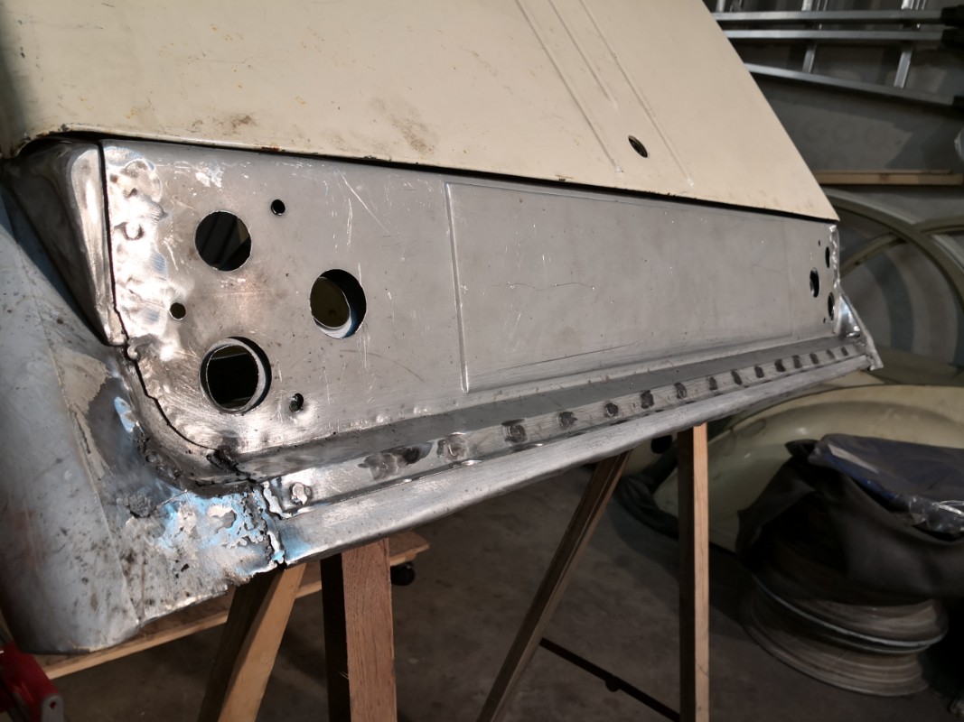

Endroit habituel pour la rouille.
Cette partie était également mangé sur ma 2cv.
Mais je n'ai pas tout changé.
Dépointe/décolle le panneau support de feux. Tu verras que derrière ce panneau, il y a une tôle pliée .
Je pense qu'en remplaçant uniquement cette tôle et en changeant le panneau support de feu, tu aura éradiqué la rouille et tu t'embêtera mins que de changer complètement le support de feux.
En plus, ça ne te coute rien de dépointer le panneau support, car tu n'enlève pas la traverse de caisse arrière.
Voilà ce que j'ai fait sur mon auto :
- Le panneau dépointé et la tôle reformé : - Après soudure et traitement de la rouille : - Une fois le nouveau panneau remis en place : - Après mise en peinture :

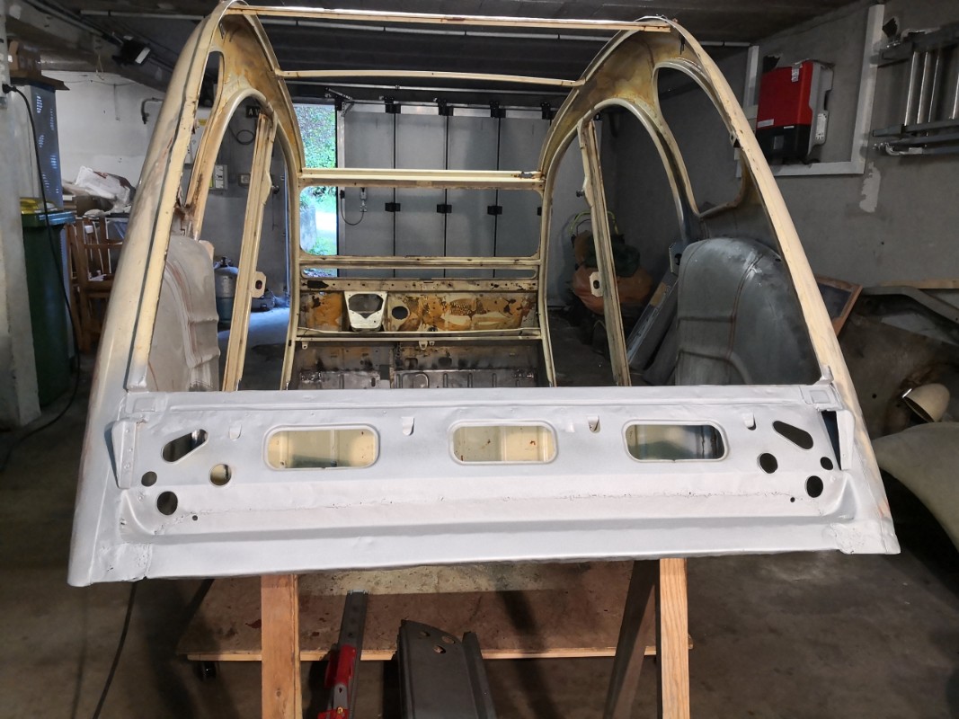

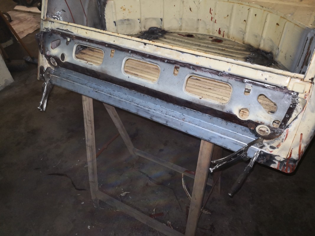

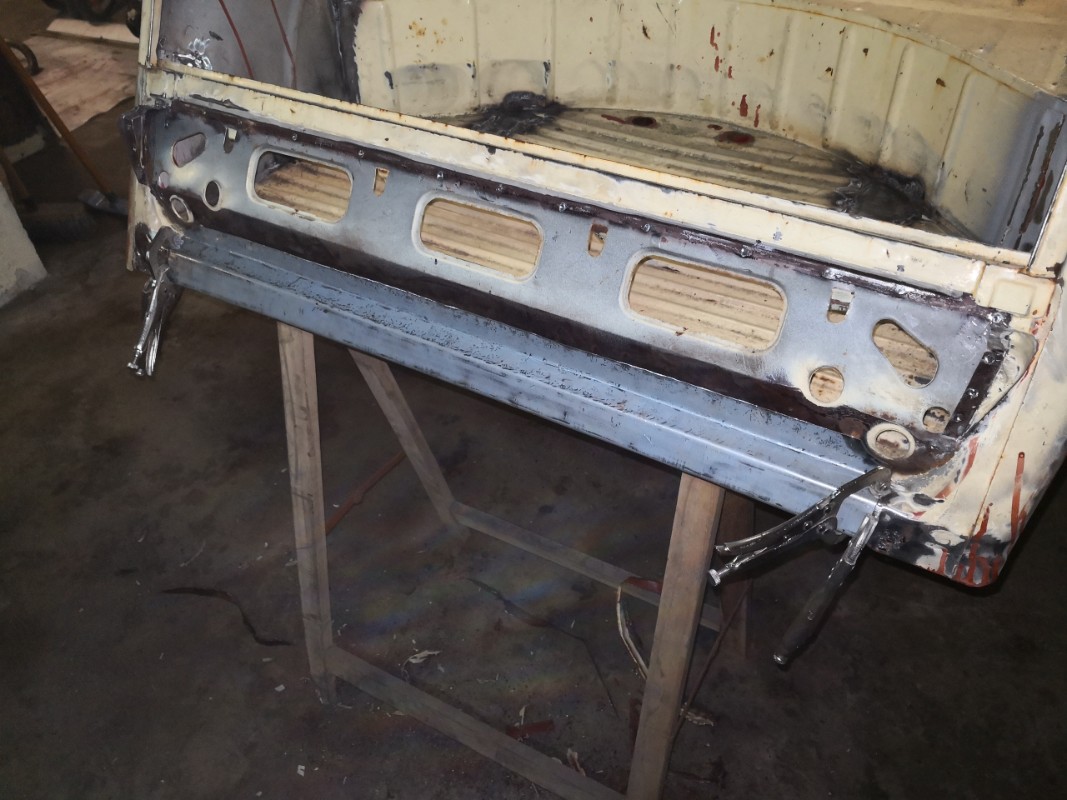

Merci Filofax, mais le temps de voir ton message, j'avais déjà passé commande pour une jupe arrière complète.
Les travaux continuent et avancent bien:

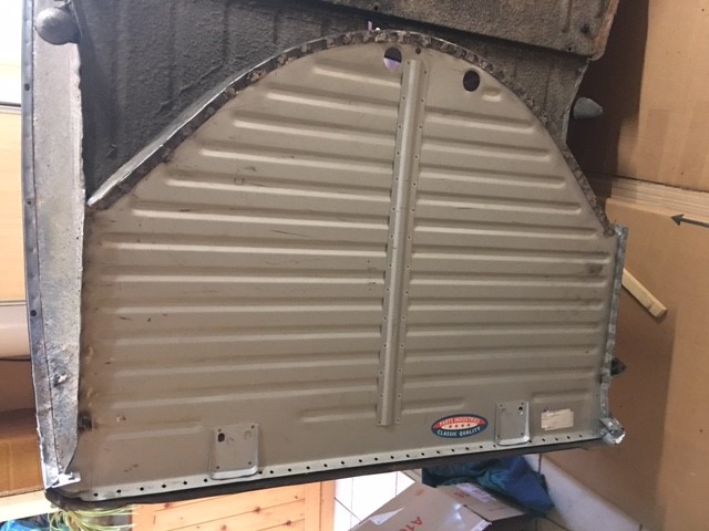

Fond de coffre changé et partiellement soudé:

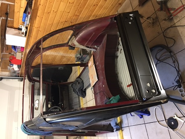

Jupe arrière démontée :
J'ai découpé à raz des queues de pie, puis retirer les restes de la traverse ensuite:
Premier montage à blanc de la nouvelle jupe :
Reste pas mal de boulot pour que tout s'adapte parfaitement mais finalement c'est pas si pire !
Par contre grosse bourde de ma part, j'ai oublié de reprendre les mesures pour remonter à l'identique..

Il ne te reste plus qu'à mettre la nouvelle traverse au niveau de l'ancienne, et remonter la malle arrière.
Il faut que les feux arrières soient dans la continuité de la malle arrière.
