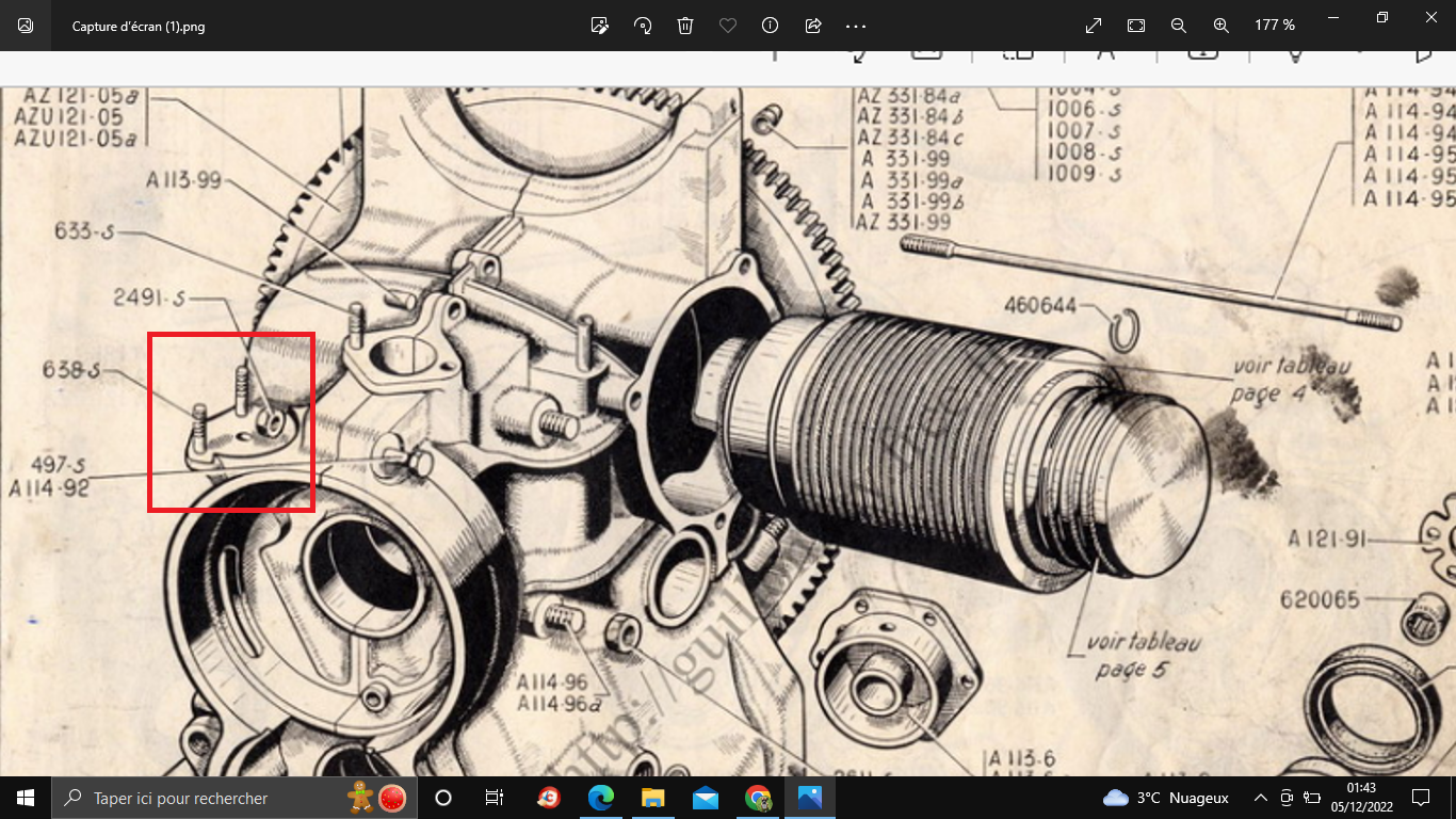

Re: circuit essence de la 2cv
@CHARLYSTONE, je crois que tu te trompes.CHARLYSTONE a écrit : ↑04 déc. 2022, 11:22 Bonjour Polo43, le tuyau part du réservoir, passe sous la caisse a gauche du châssis côté chauffeur,arrivée sur le longeron toujours à gauche sous le cylindre et connection à la pompe à essence
Regarde l'année de son auto. En 1957, la canalisation passe du coté passager et non pas du coté chauffeur. La pompe à essence sur les 425 cm3 est à droite et non a gauche.
Seule la canalisation des freins arrières passe à gauche
De mémoire, la canalisation était également en cuivre pour l'essence. Mais je ne sais pas comment elle était maintenu.
Il faut demande à @denis56 qui lui est entrain de restauré une AZ de 1951 (viewtopic.php?f=5&t=16954) et qui a déjà restauré une AZ de 1955 (viewtopic.php?f=5&t=16146).
Je confirme le passage de la canalisation à gauche…pour un 425cc
Un filtre peut-être poser en partie horizontale derrière la barre de phare avant la pompe
