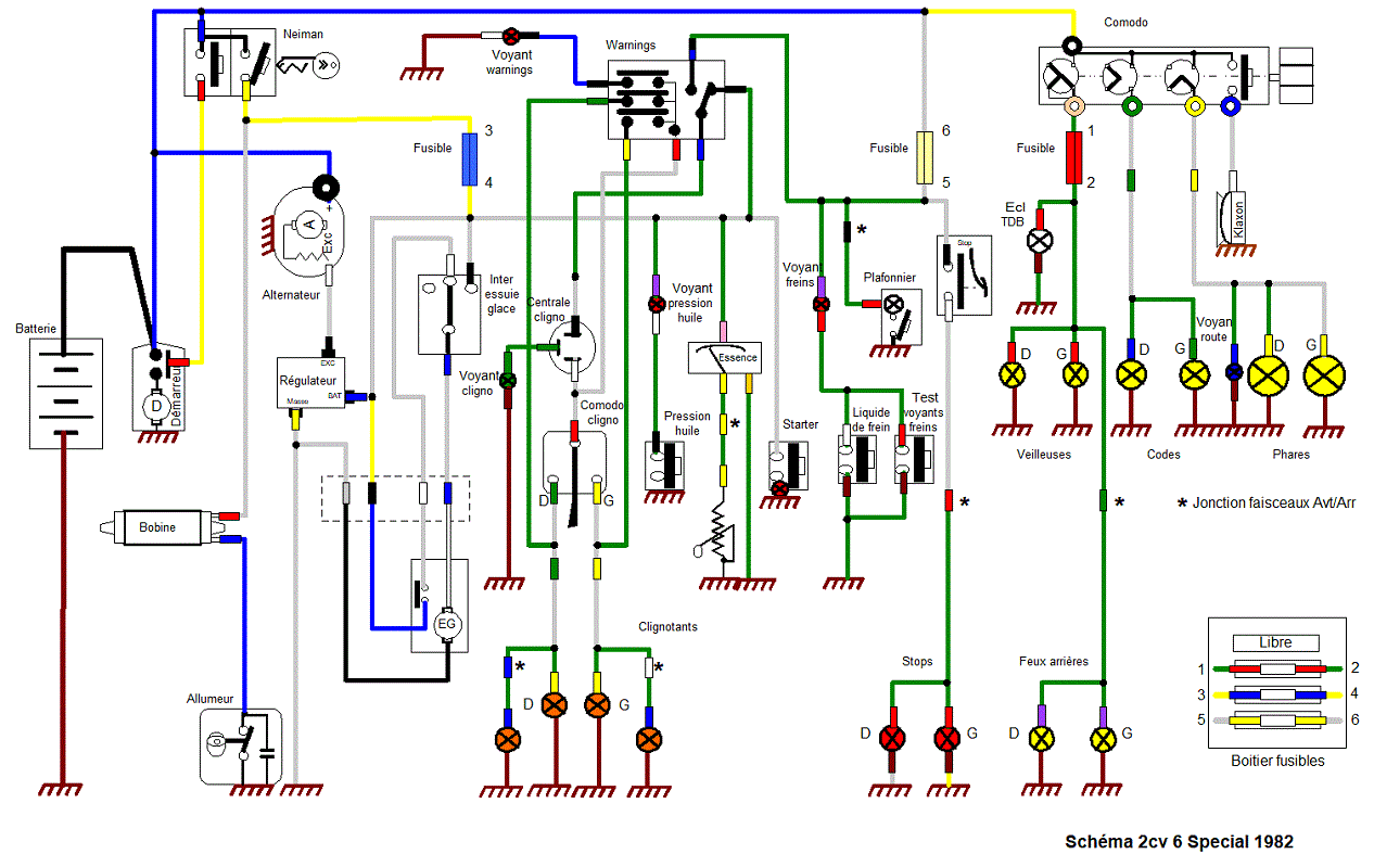

Le faisceau électrique de la 2cv comporte de nombreuses épissures cachées sous la gaine et bien souvent la couleur de l'extrémité d'un fil est différente de celle d'origine, on peut vite se gratter le tête.
J'ai profité de cette période de froid pour réviser mon faisceau, j'ai enlevé la gaine et j'en ai profité pour relever la couleur de chaque fil et aussi celle de chaque cosse.
J'ai mis tout ça sur un schéma que je mets en partage, il s'agit d'une 2cv 6 spécial de 1982.
J'ai fait une modif sur la partie warnings
A l'origine le warning était basique, c'était un interrupteur rond de feux de position modifié pour warnings, il ne comportait que 3 fils (piquage des 3 fils du comodo de clignotants) mais l'inconvénient était qu'il fallait que le contact soit mis pour que les warnings fonctionnent, j'en ai profité pour le moderniser à la façon des 2cv plus récentes avec un interrupteur de warnings rectangulaire à 7 broches.
Amideuche
Messages : 1746
Re: Schema 2cv 6 special
Schéma très bien fait.
Merci pour le partage.
Si tu as l'occasion de faire le schéma avec le câblage d'origine est le bouton de warning rond, je suis preneur. :wink:

@ Filofax, voici comment c'était

Merci @amideuche !
Ca donne un certain .. éclairage au circuit !

amideuche a écrit : 15 déc. 2022, 14:42 @ Filofax, voici comment c'était
Merci.
J'avais cherché ce câblage, et comme j'ai les différents boutons j'avais donné mon interprétation ici : viewtopic.php?p=162054#p162054.
Mais lorsque j'ai refait mon câblage électrique, je n'ai pas réussi à faire fonctionner les warning, alors je me suis rabattu comme toi sur le bouton 7 broche rectangulaire que j'ai installé sur le coté gauche de mon tableau de bord.
