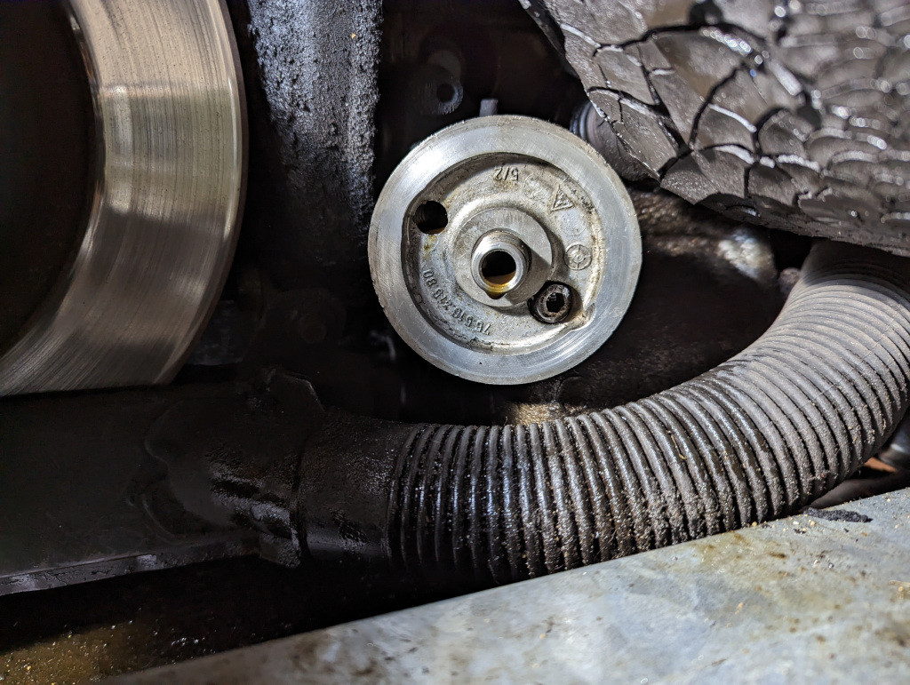

Une fois que le filet d'huile devient du goutte à goutte, je retire le filtre à huile.
J'avais une crainte qu'il soit bloqué (mal monté) mais en fait non.
La clé à filtre équipée d'une sangle en acier en est venue à bout.
Je me suis un peu fait déborder lors du retrait du filtre.
J'avais bien prévu qu'un peu d'huile allait couler au moment où j'allais enlever le filtre, et j'avais placé un chiffon en dessous.
Mais en fait, c'est beaucoup d'huile qui a coulé et mon chiffon a vite été saturé.
Rien de grave, mais encore un peu plus de nettoyage !
Le siège du filtre est proprement nettoyé. RàS ici.

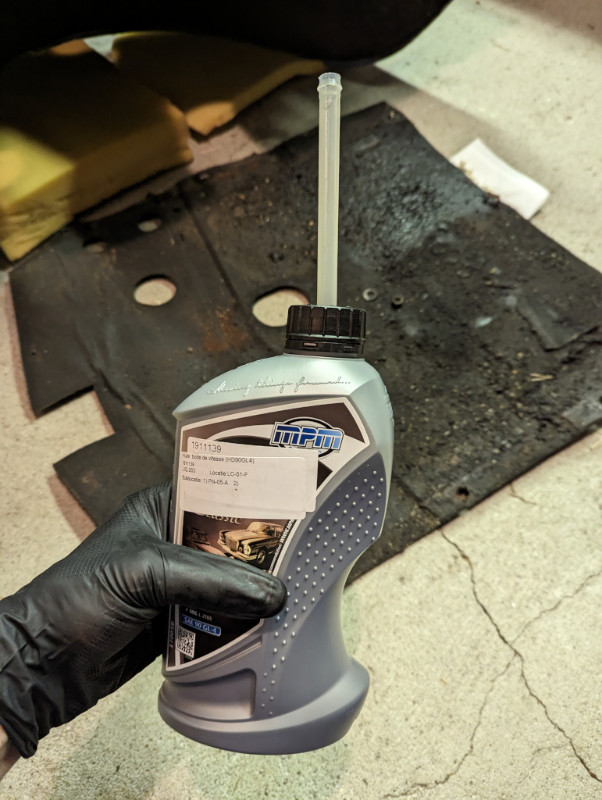

J'avais prévu une grosse seringue + tuyau pour le remplissage, mais au moment où j'ai ouvert le bidon d'huile, une bonne surprise m'attendait :
Le bidon est équipé d'une zigounette qui va bien me rendre service !
La boîte est remplie d'huile jusqu'à débordement par l'orifice de remplissage.
