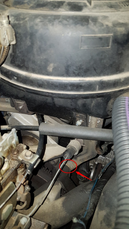

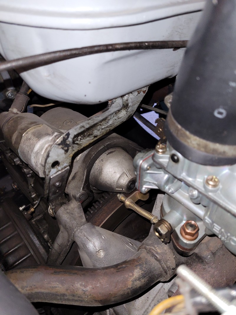

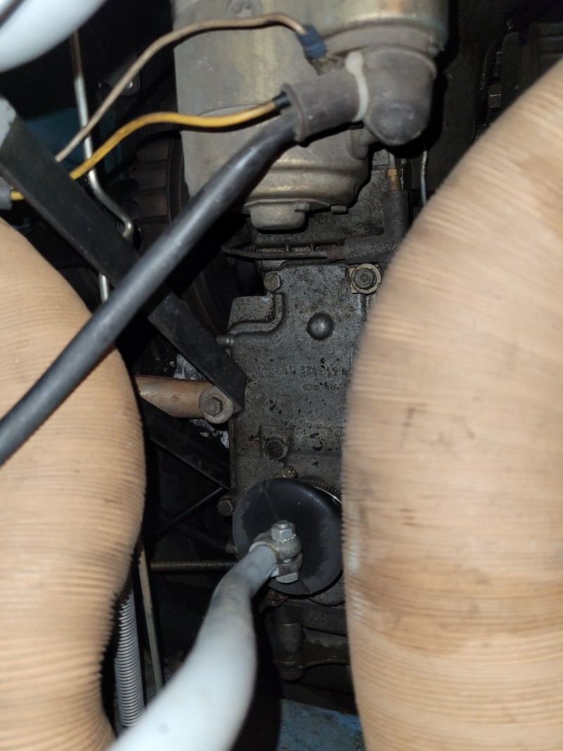

Si besoin je peux essayer de faire une photo demain matin, ce week-end !
Messages : 16732
Re: Boîtier filtre à air où fixer les pattes pour remontage ? 2cv4 1975
Voilà les fixations sur une 87.
Si ça peut t'aider ...

Merci infiniment pour les photos
C est bon je vais faire le montage

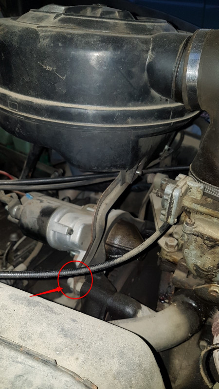

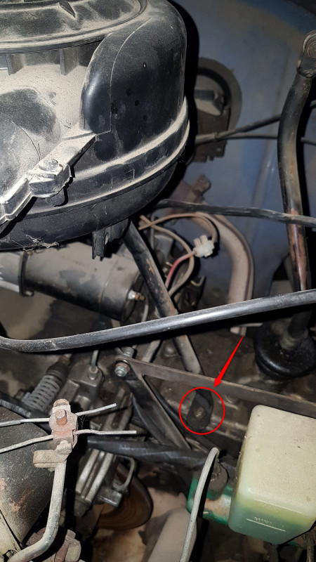

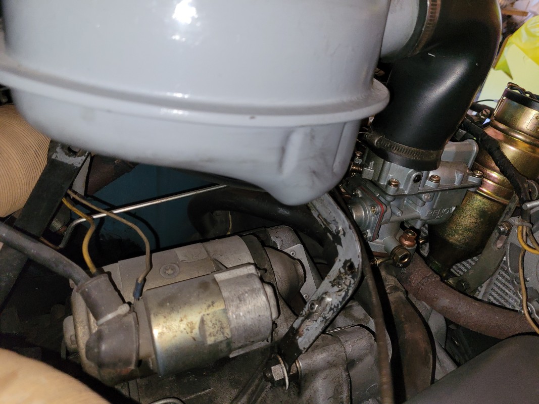

Messages : 9271
Voici quelques clichés sur une teufteuf des années 70. ;)
