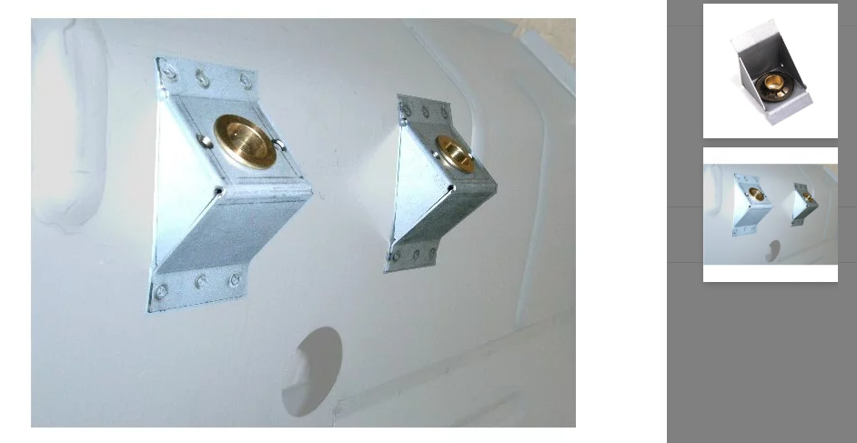

Bonjour. Quelqu'un connaît-il cet accessoire ?
https://mcda.com/caisse-planchers-2cv-1 ... -1970.html
Mon azam de 1964 n'en est pas muni. Ça sert à éviter que la pédale saute de la tige d'accélérateur ? Ça se soude au plancher j'imagine ?
Merci !

On aperçoit la pièce sur cet éclaté :
Cette pièce est indispensable et sert de guide et de support aux pédales frein + embrayage montée jusqu'en 1970 sur les berlines. Elle ne concerne pas le plancher avec pédales suspendues.
Il n'y en a pas sur la pédale d'accélérateur.
