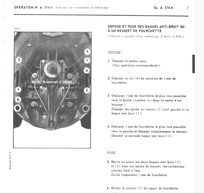

- Attention aux bagues anti-bruit : si elles ne sont pas correctement montées (ou perdues ?), le ressort pourrait-il se déplacer sur son axe et se casser ?

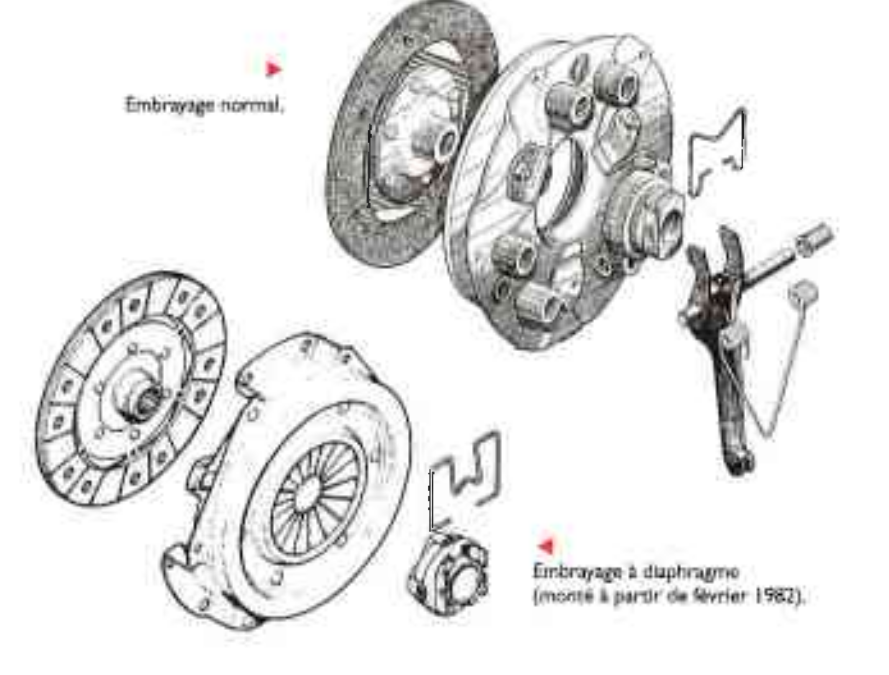

Pour rebondir sur l'éventuelle fourchette d'embrayage dysfonctionnelle, il faut savoir que les fourchettes d'origine n'étaient pas étudiées pour les embrayages à diaphragme, celle ci se tordent, se déchirent due aux contraintes trop importantes.
J'ai eu le cas, lors de mon acquisition, j'avais du mal à régler mon câble d'embrayage, lors du démontage pour le changement de mon moteur, mon mécano (lui aussi spécialiste reconnu) à découvert une légère déchirure à la base de la fourchette très peu visible en position neutre.
Peut-être que cela concerne la tienne aussi, ne remplissant plus son rôle, le ressort saute.
Bon courage pour la suite.
Messages : 1755
Re: Ressort butée embrayage qui tombe sur 2cv special 1986
Merci @Eric13190 pour la précision sur les embrayages à diaphragme...
ils ont été montés après février 1982 :
Les butées étaient certainement différentes du montage précédent, avec un mécanisme à doigts...
Mais la 2CV de notre ami @SuperNolag est de 1986. Elle devrait donc être équipée d'un embrayage à diaphragme...
A suivre, bon dimanche à tous

J'avoue pratiquer le double-débrayage assez souvent encore, du moins sur mes vieilleries non munis de boites automatiques...
Mais si l'embrayage est en cause, c'est plutôt sur la première vitesse ou sur la marche arrière que le passage est bruyant... Moins sur les autres rapports...
Rouler sans l'agrafe de butée ne me paraît pas en cause...
Sans doute une voiture mal entretenue... Peut-être que le niveau d'huile de la boîte a été corrigé avant la vente ???
Bonne soirée à tous

Je reviens vers vous pour vous donner (normalement) le fin mot de l’histoire.
Il se trouve qu’au demontage la buté en place (1er prix, kit burton) presentait un jeux sur l’axe de boite, environ 1mm, donc elle devait plus ou moins tourner autour de l’axe et gigoter dessus dans tout les sens. Mise en place d’une buté valeos et la aucun jeux sur l’axe donc on y croit fort et vivement le soleil ! :gnark:
