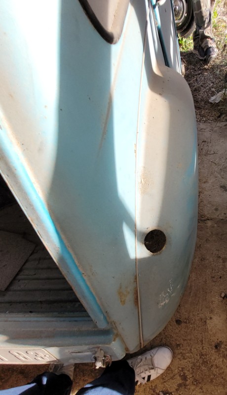

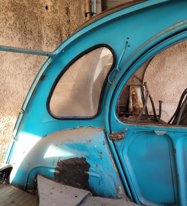

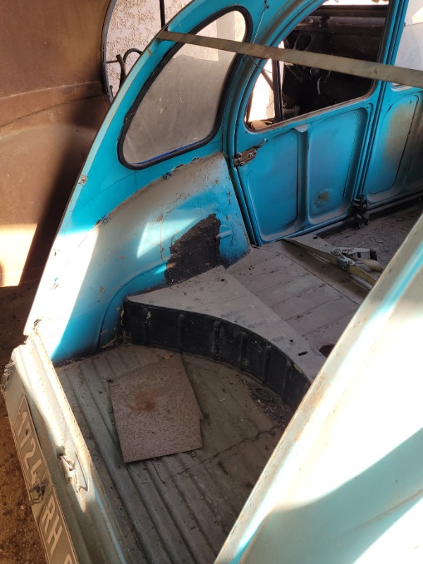

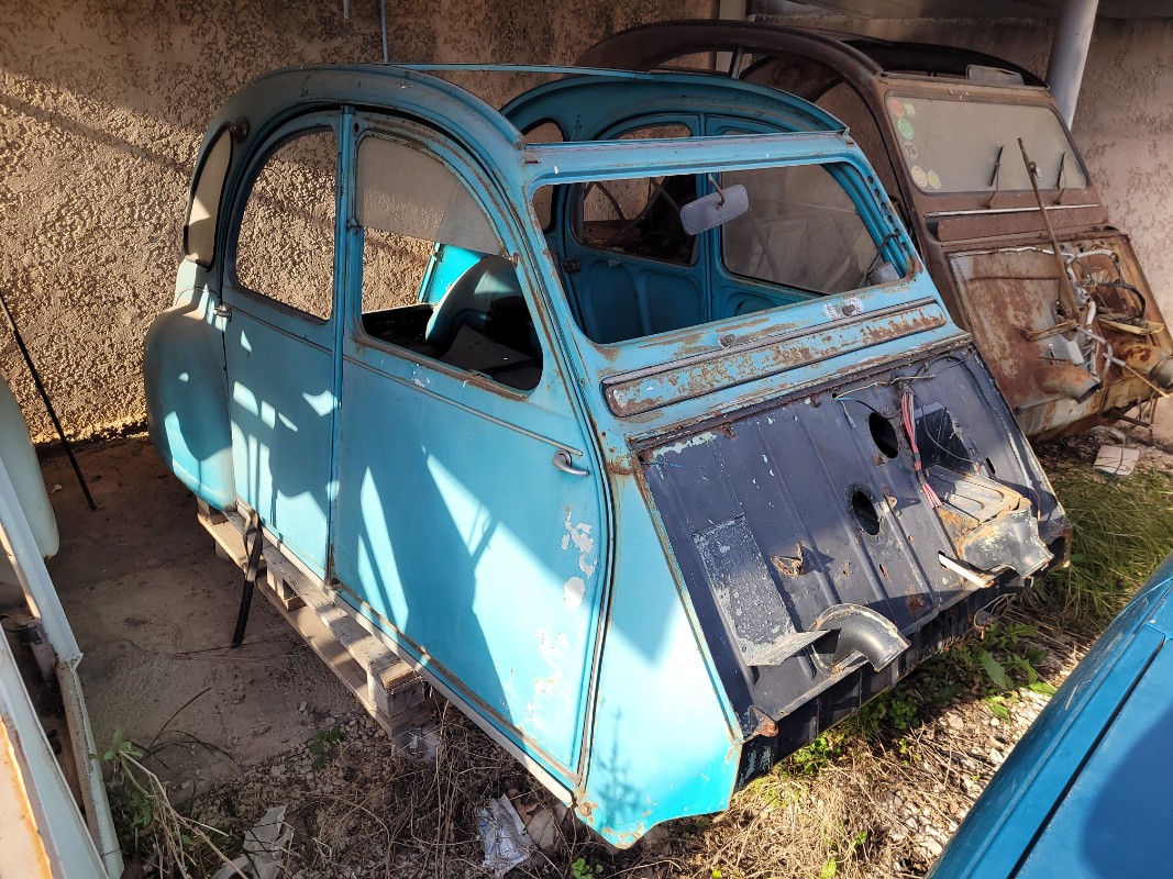

Salut les amis, hier je suis allé chez un petit restaurateur de 2cv entre autres, à Cuers, pour récupérer des armatures de siège car mon siège conducteur que j'ai refais il y a peu a cassé :enerve2:
Donc entre passionnés, nous avons un peu discuté... 2 heures au moins au grand damn de ma chère épouse qui avait décidé de m'accompagner.
Après un moment il m'a dit avoir une "export" de 1960... pas possible, elle est apparue en 1967.
En fait pour cette caisse il a 2 cartes grise, une de 1960 et une de 1965.
Alors je lui demande de voir la bête qu'il me décrit:
Capot nervuré façon Az
Porte suicide
Jupe arrière d'après 60
Mais surtout des vitres custode???? Sur ce point je lui dit que c'est peut-être des accessoires de l'époque, il m'assure que non...
Voici les photos

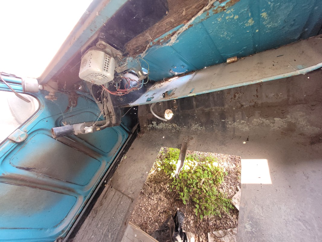

Ou encore
Le moteur essuis glace à été rajouté, c'est certains...
Je suis resté circonspect mais n'étant pas un spécialiste des anciennes j'ai pensé à vous.
Mon avis, aurait il un modèle charnière de 1965 avec une Azam avec custode mais ouverture des portes suicide, je compte pas sur le capot, certainement un changement standard.
:merci: pour vos lumières.

Je dirais une AZ fabriqué a Forest Belgique, sinon
Apres effectivement les custodes sont apparus 09/64, et le changement des portes 01/65, et la le moteur d essuie glace serait d origine car apparu en 03/63

Bonjour.
A Forest, nous avions déjà la custode, comme sur mon AZL3 de 1959.
Modèle de 1960 avec portes suicide.
Cordialement, JM

:merci: Jean-Michel, je vais transmettre.
Le garagiste va faire des recherches avec le numéro des mines... on verra.
