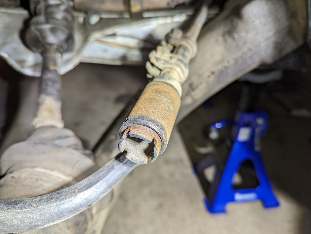

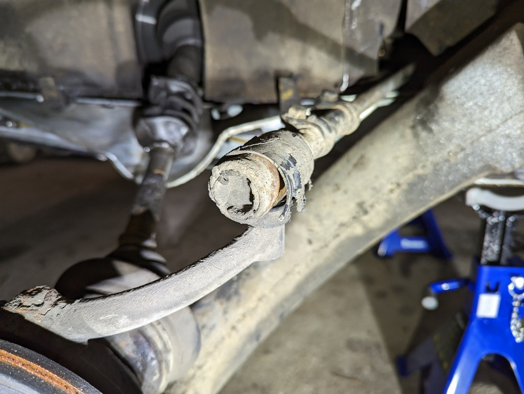

Côté gauche, le soufflet est présent, mais en très mauvais état.
Côté droit, il est arraché à 99%. Il ne reste qu'un petit bout autour du col de la rotule.

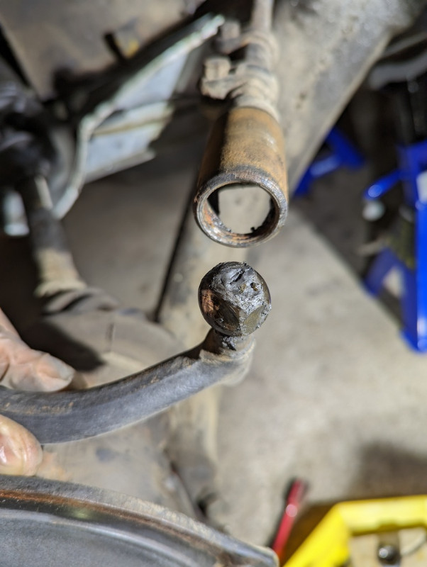

Je commence par tout nettoyer à la brosse métallique, puis je démonte la biellette de direction :

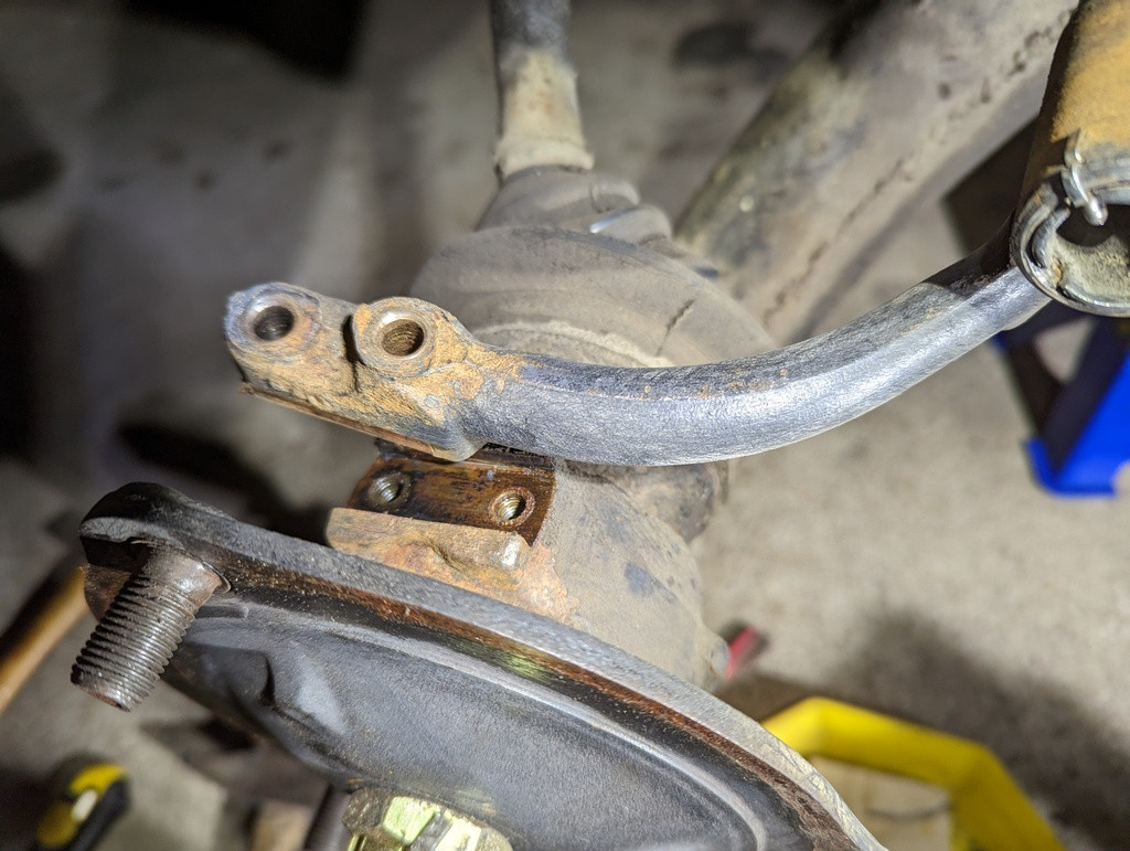

Ensuite, je retire la petite goupille et je dévisse l'écrou.
N'ayant pas l'outil, j'utilise un bout de ferraille et une pince.
Par chance, il vient facilement :

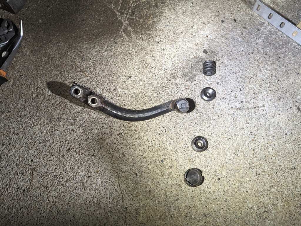

Je sors ensuite la petite coupelle-siège et je dégage la biellette.
J'avais vu dans une vidéo qu'elle ne peut sortir que dans une orientation particulière.
Je nettoie proprement l'embout de barre de direction et je sors la 2 coupelle-siège et le ressort caché derrière.
Tout est méticuleusement nettoyé.
Bonne nouvelle : je n'observe aucune trace d'usure, ni sur la biellette, ni sur les 2 coupelles.

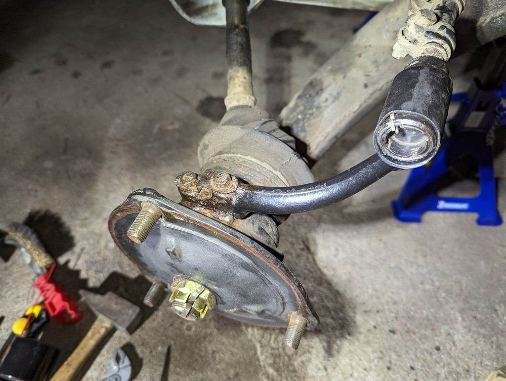

La mise en place du soufflet neuf est pénible. La manip la moins foireuse est d'insérer en avance, sur l'établi, la rotule de la biellette dans le soufflet.
Un peu de graisse aide à l'insertion.
Ensuite, je présente l'ensemble biellette + soufflet sur l'embout de barre de direction.
J'insère le soufflet sur l'embout et je tire vers le bas la biellette.
Quand la rotule est au niveau du trou sous l'embout de barre, je pivote la biellette pour faire passer la rotule et mettre en place la biellette.
