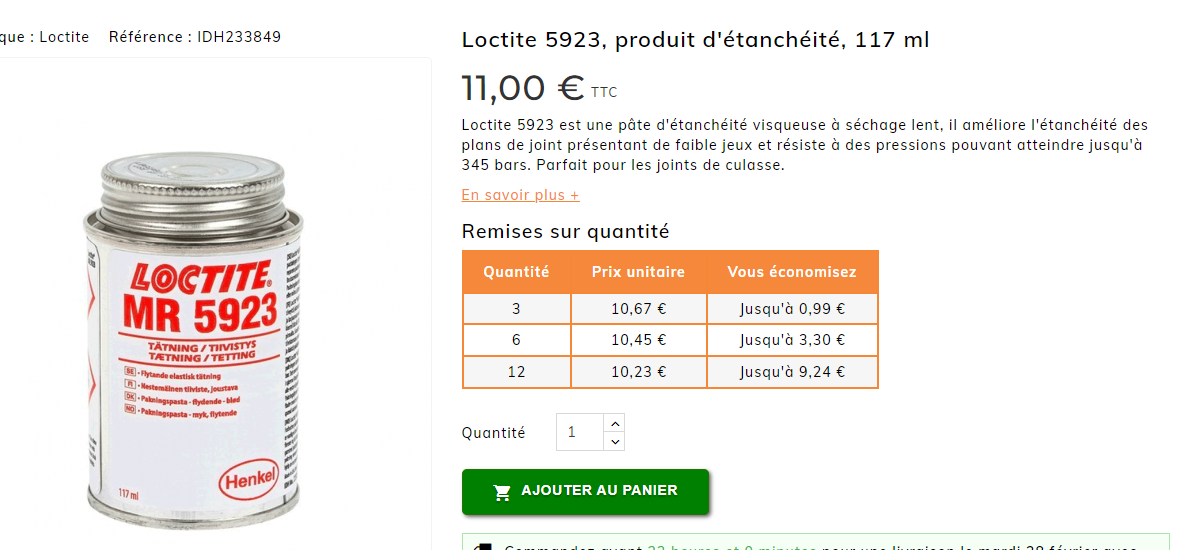

Oui ça avance bien, à mon rythme je prend mon temps pour ne pas faire de bêtise, d’ailleurs pour le collecteur d’échappement qui fuis vous avez dès solutions ? j’ai mis des joints glaser mais j’ai l’impression qu’ils ne sont pas suffisamment pressés ou alors ils sont inefficaces, j’ai les joints de chez Burton sinon, ils sont recouvert d’une couche métallique, peut être ceux-ci seront mieux ? Sinon peut on mettre du mastique d’échappement ? Je suis pas fan de cette solution mais au démontage il y avais déjà des traces de mastique sur les anciens joints alors bon
Sinon serrer plus fort le collecteur mais bon je serais au dessus du couple préconisé
- lucky40
- Messages : 3730
- Ma deuche : AK400 76
- Localisation : Haute Lande
Re: Compression moteur de 2cv
Surtout ne force pas sur le serrage des écrous car les filetages risquent de lâcher. Pas de mastic d'échappement non plus . J'utilise cette pâte à joint spéciale joint de collecteur.
- Messages : 9207
Quel est le mise en œuvre de la loctite @lucky40 , tu la mets sur les plan de joints et tu pose ton joint dessus?... enfin entre (le joint).
- lucky40
- Messages : 3730
La boite est fournie avec un petit pinceau intérieur qui sert à passer le produit en couche légère sur les deux faces du joint métalloplastique. La pâte ne sèche pas vite ce qui permet de prendre son temps. Attention toutefois, cette pâte ne rattrapera jamais des écarts importants du collecteur sur la culasse.
