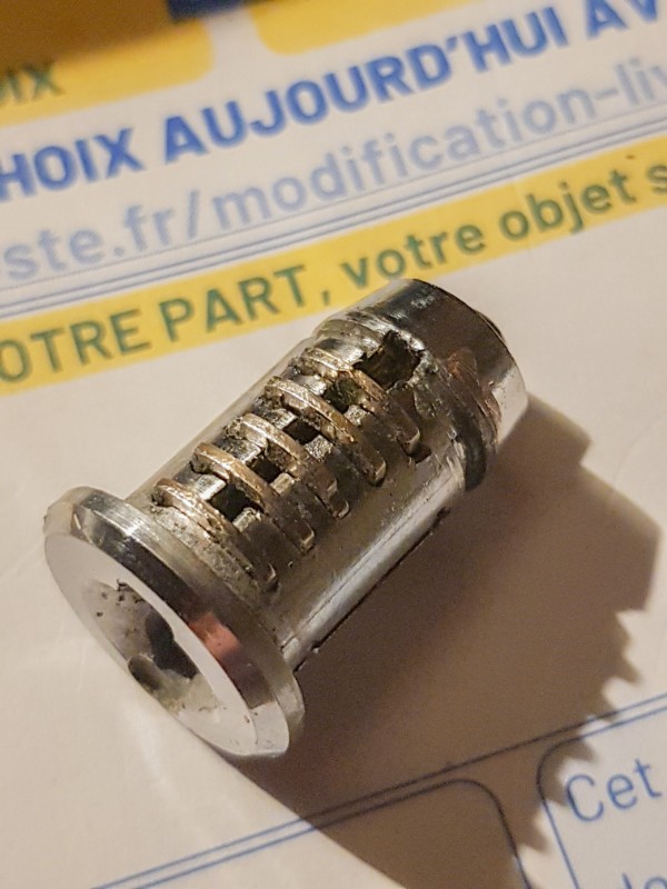

Bonjour à tous
Juste par curiosité, quelqu'un a-t-il déjà imaginé en démonter un.
J'ai tout essayé mais les pennes ne sortent pas. J'ai vu d'autres barillets d'autres voitures se démonter facilement, mais pas ceux de Citroën. Un puzzle.

Bonjour, j'ai déjà démonté le barillet de la serrure de porte avant, il te faut une pince a épiler pour retirer les languettes, mais faut faire attention aux petits ressorts

J'ai trois pièces de rechange et aucune n'abandonnera ses ressorts. même si je tire vraiment avec une pince.

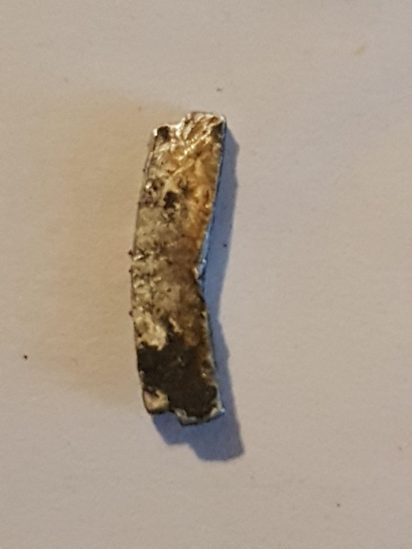

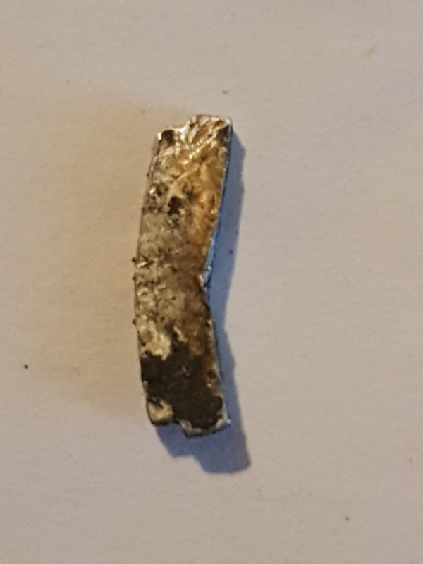

Je l'ai trouvé. Sur le côté du barillet, il y a une tranchée, cachée en dessous se trouve une lame métallique qui verrouille les clés en place. Il est soudé en place. Vous ne pouvez pas utiliser de chaleur pour faire fondre la soudure car l'ensemble de la serrure a un point de fusion bas. Il devrait être soigneusement broyé. :clap:
12mm Longue
