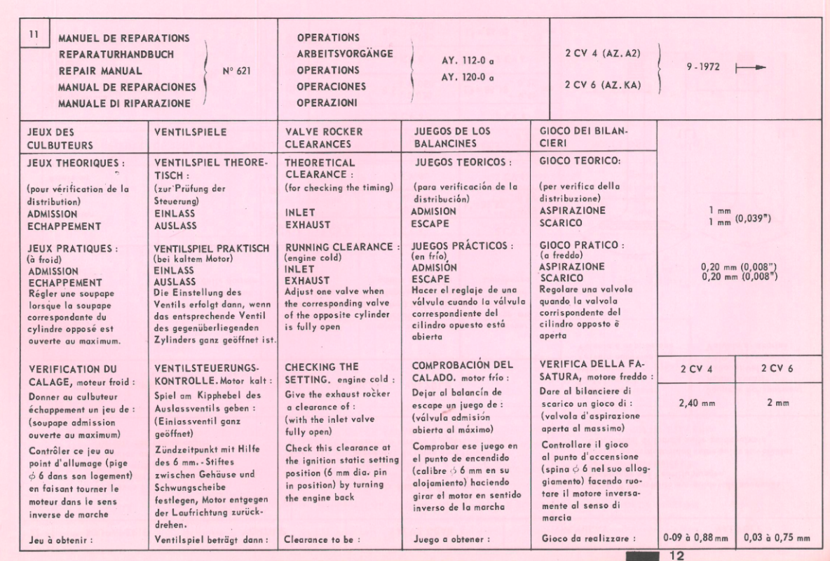

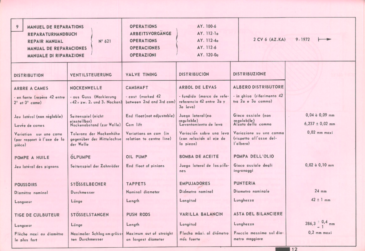

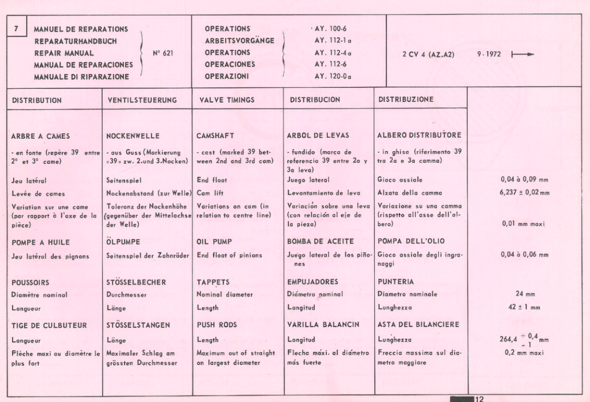

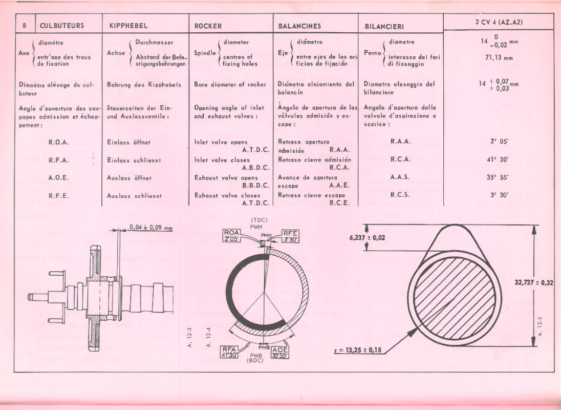

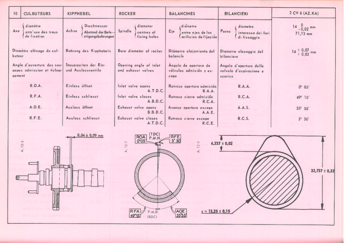

j'aimerais bien savoir quelle est la différence entre un arbre à cames de 2CV6 et de 2CV4?

2cv 4
2cv6
2cv4 & 2cv6
