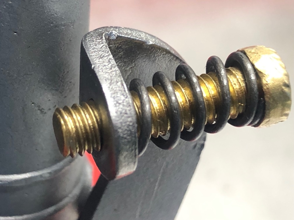

Ce jour, séquence laiton : après les ultra-sons, brossage et validation optique des pièces !
Gicleur principal, bille de plongeur de frein de ralenti, gicleur de ralenti, vis de richesse, arrivée d'essence sur glace de bistarter, filetage d'axe de papillon et tamis d'essence.

24 heures de diluant cellulosique, 60 minutes d'ultrasons dans le RW 77 (BPAC, à Rennes), brosse fil inox 0,15 mm sur touret et puis de la patience ...
De la chimie et du brossage ... :content:

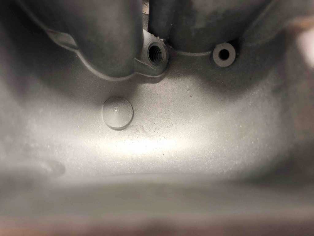

PS : just for fun : une petite séquence alu ... C'est bien agréable de travailler sur des pièces propres !
