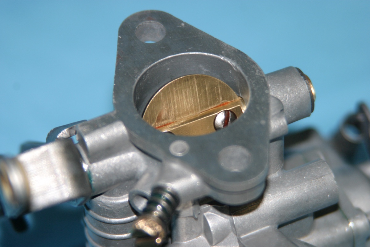

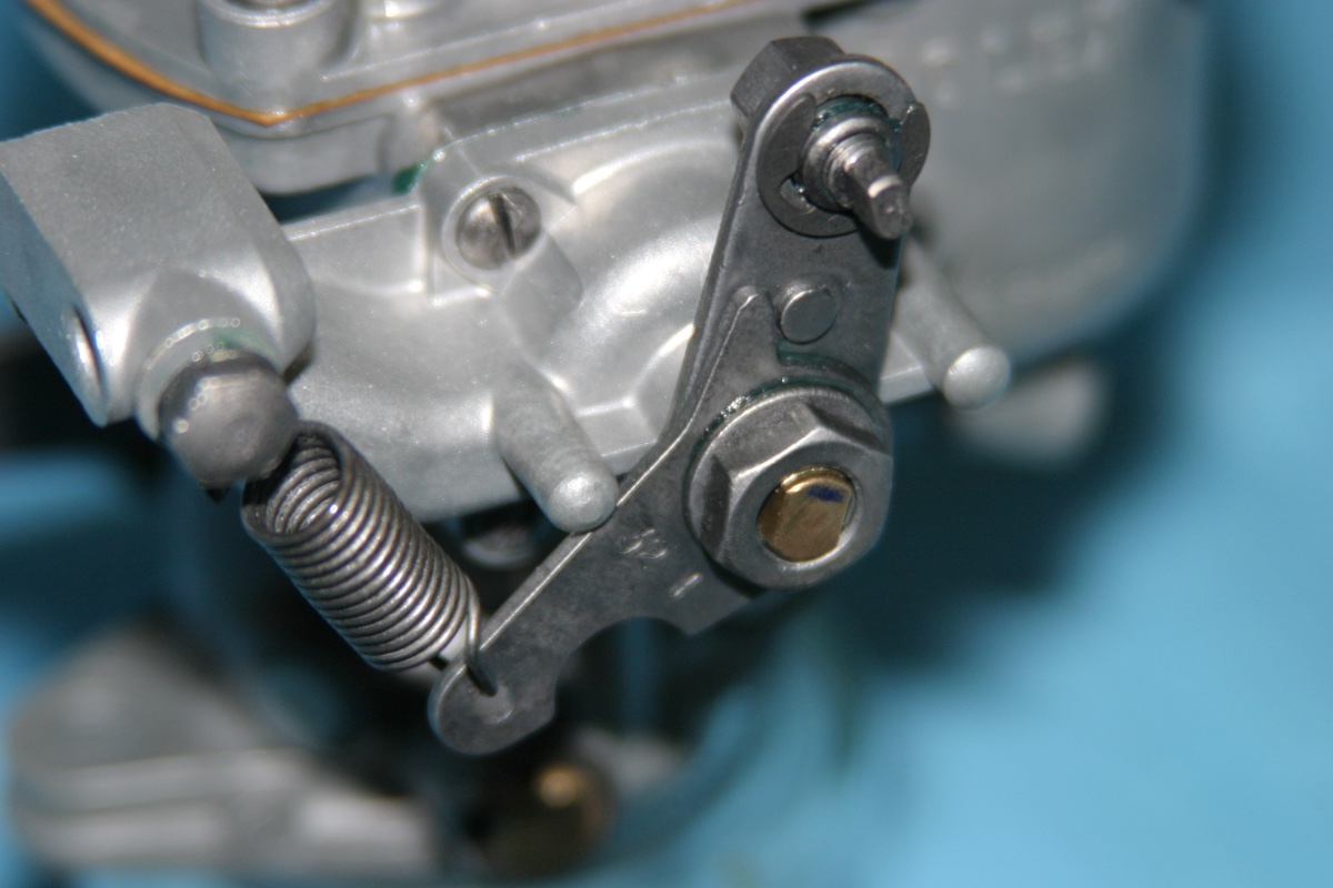

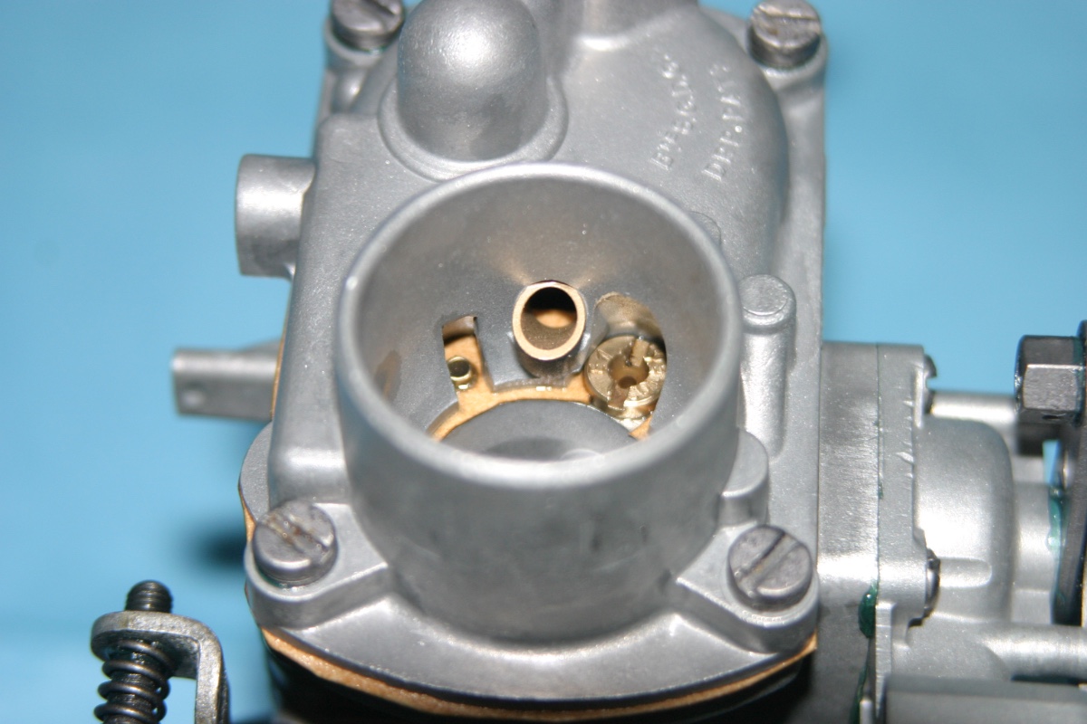

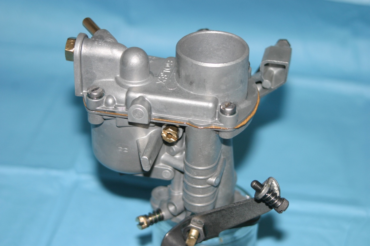

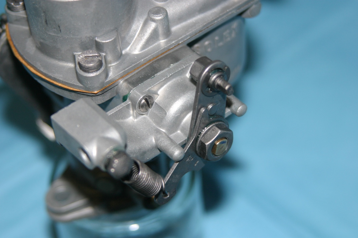

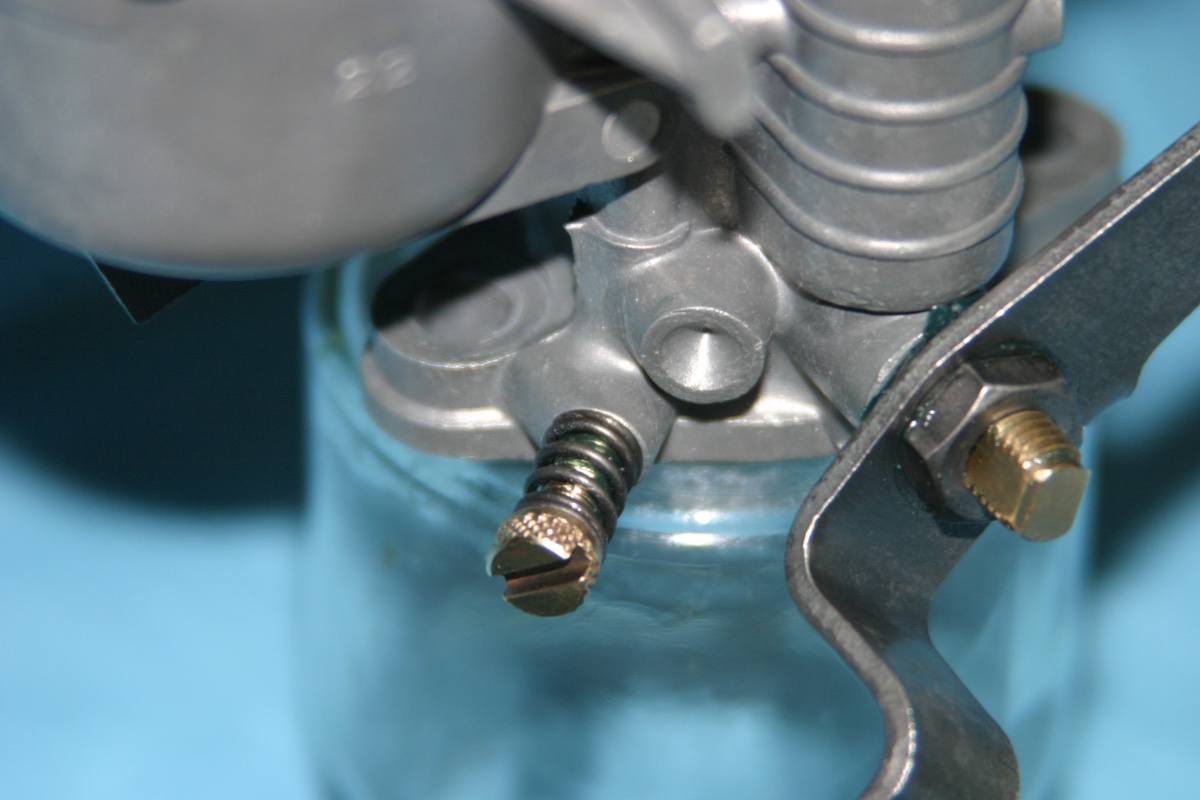

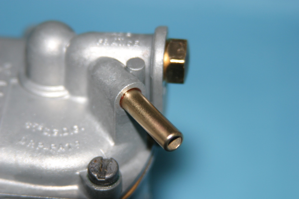

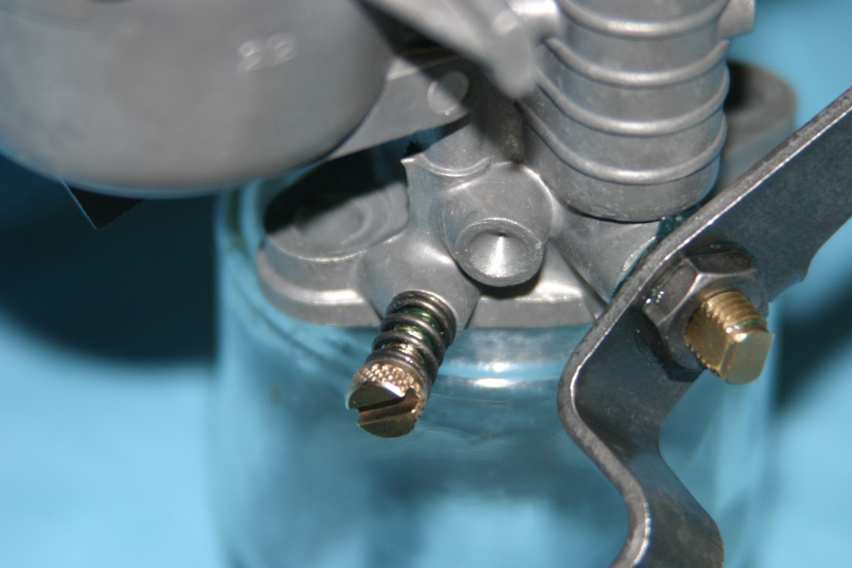

je peux te proposer un 28 IBC, restauré complétement et testé, pour 175 euros, colissimo d'envoi inclus.
Délai 6 jours, le temps que je restaure celui que j'ai en stock ...
Je reste à ton entière disposition pour tous renseignements complémentaires.
PS : les photos d'un 28 IBC restauré (tu auras quasiment le même, à la nuance près des vis de papillon qui sont maintenant en Torx) !

mantachr a écrit : 13 mars 2023, 16:19en effet j'ai des trous a l’accélération et je pense que c'est du a la prise d'air dans le jeu de l'axe du papillon.
affaire a suivre ...
Ben oui, ils sont tous à refaire à ce niveau là (usure des axes en laiton et ovalisation de l'alésage du corps-cuve) ...
PS : sinon, tu prends un 28 CBI auquel tu retires la came extérieure de frein de ralenti et tu revisses l'écrou ! Tu vas devoir changer aussi, la vis de ralenti car elle est plus courte sur le CBI que sur l'IBC ! J'ai aussi du 28 CBI en stock ... :gnark: :gnark:
