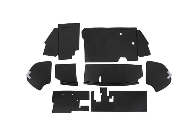

Salut aux AKaïstes ,
Je souhaite poser les habillages intérieurs et j'ai du mal à comprendre la position des pièces sous la planche de bord ...
Est ce que vous pourriez me guider avec des photos ce serait super...
J'avais acheté en avril dernier ce lot de tapis insonorisant chez mécatechnic, spécial fourgonnette d'après 1970.
La question est : faut il que je redémonte tout ? volant, pédalier, câble accélérateur etc etc;...
Merci aux AKaïstes...

Bonjour lucky40, je pense pas que tu dois tout démonter, le montage est le même que les 2CV berline, y a des coupures pour les câbles, embrayage et accélérateur, fait un positionnement des éléments avant de les poser, car chaque morceau a sa place tu ne peux pas te tromper

Aaah je m'en doutais ! Merrrde ! c'est un sacré boulot de tout redémonter ...mais bon puis qu'il faut, je vais m'y coller !!!

Oups, j'ai pas bu pourtant hier soir ...Ceci dit je pense que je vais devoir, à minima, dégager le levier de vitesse, le compteur, j'espère ne pas avoir à toucher au pédalier car ça c'est plus embêtant...Au fait, j'ai trouvé sur le site BURTON comment positionner les 8 pièces qui composent le kit...ça c'est bon...je verrai pour l'encollage et l'ajustage (redécoupage) qui sera certainement nécessaire...Mon AK n'est pas encore peinte à l' extérieur, et l'arrière à l'intérieur de la caisse non plus, du coup, je ne sais pas si j'aurai intérêt à attendre pour poser l'habillage intérieur de peur qu'il ne soit arrosé pas les micros gouttes de peinture à venir ? l'hiver m'a beaucoup ralenti dans la restau...

De mémoire La seule chose que j'ai démonté c'est le levier de vitesse.
A ta place j'attendrai la peinture.
J'ai été obligé de recoupé au niveau des buses de chauffage car ça ne correspondait pas tout à fait.
Je n'ai pas collé ceux qui vont sur la tablette avec le bourrelet car je me suis dit que pour nettoyer au fond ça sera plus simple de les enlever.

Merci pour ta réponse et les détails...C'est une bonne idée je trouve de ne pas encoller les deux parties de la tablette...Peut être poserais-je juste un adhésif double face manière de faire prendre forme...
Tu as raison..., j'ai très envie de rattraper le retard et de remonter tout ce que je peux, mais je vois bien que ce n'est pas très rationnel...Du coup, je vais ronger mon frein et attendre la peinture finale...dans 1 ou 2 mois si j'arrive à poncer la caisse comme me l'a demandé mon carrossier samedi dernier...

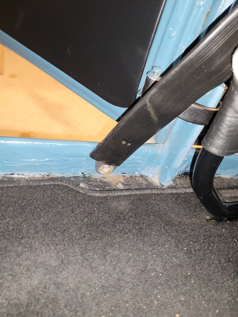

Un question que je me pose au sujet des deux ceintures de sécurité : Quels modèles avez vous sur vos AK ?

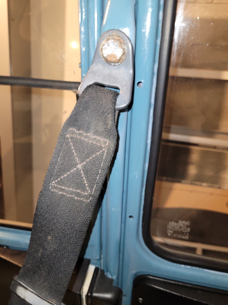

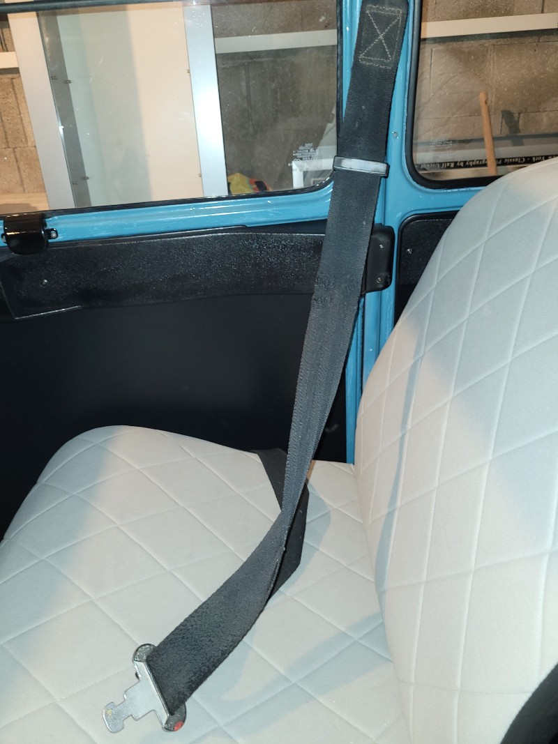

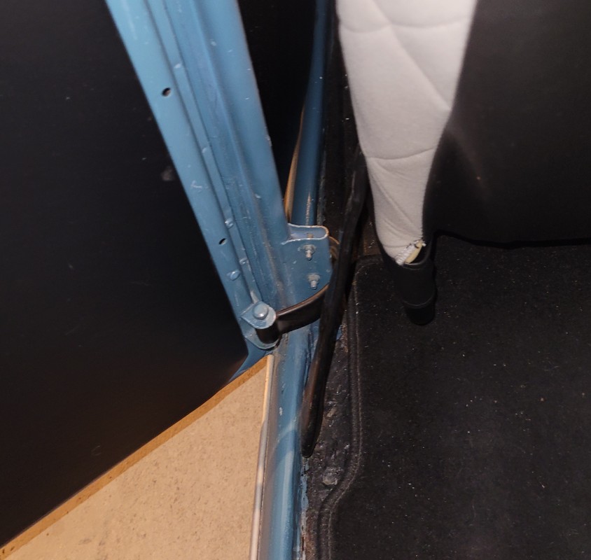

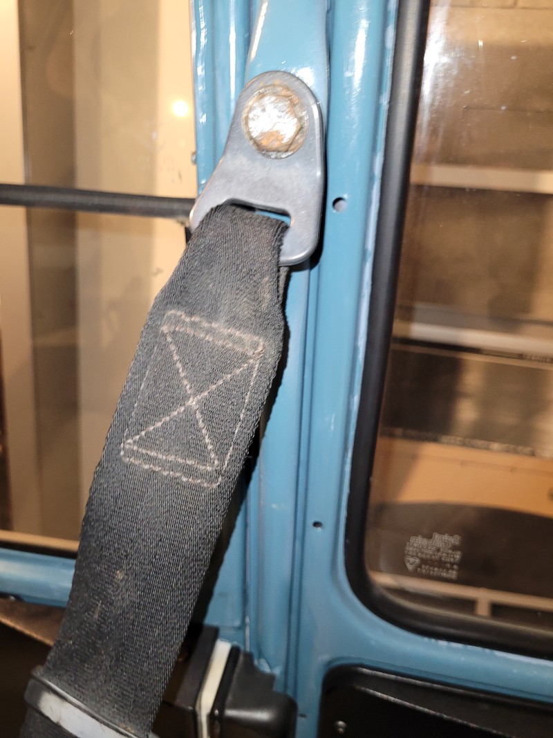

@lucky40 Tu veux monter des 3 points ou des 2 points (ventrales).
Sur la mienne j'ai des 3 points "fixes" sans enrouleurs, peut être plus adaptées à ton attente.
Messages : 9751
Re: Habillage intérieur 2cv AK 400
Si ça peut aider. ;)
Messages : 3335
Attention si mal fait ça peut être refusé au CT donc … quand c’est comme ça il vaut mieux laisser d’origine. Chacun est libre après de faire ou de ne pas faire…
Merci Eric pour les photos !
Premier point constaté ; je n'ai pas de renfort supérieur destiné à visser la partie haute de la ceinture; donc cela exclue une 3 points car le montant n'est pas assez rigide à mon avis et percer le fragiliserait encore plus.
Une 2 points ? ça reste possible à condition de, là aussi, percer le brancard et le renforcer...Donc je vais écouter la voix de la sagesse, celle de Richard en l'occurrence, je ne vais rien faire et laisser en l'état...
Merci à tous pour la discussion qui me permet d'y voir plus clair et de faire, je crois, le bon choix, même si le fait de ne pas avoir de ceinture me perturbera sûrement...
