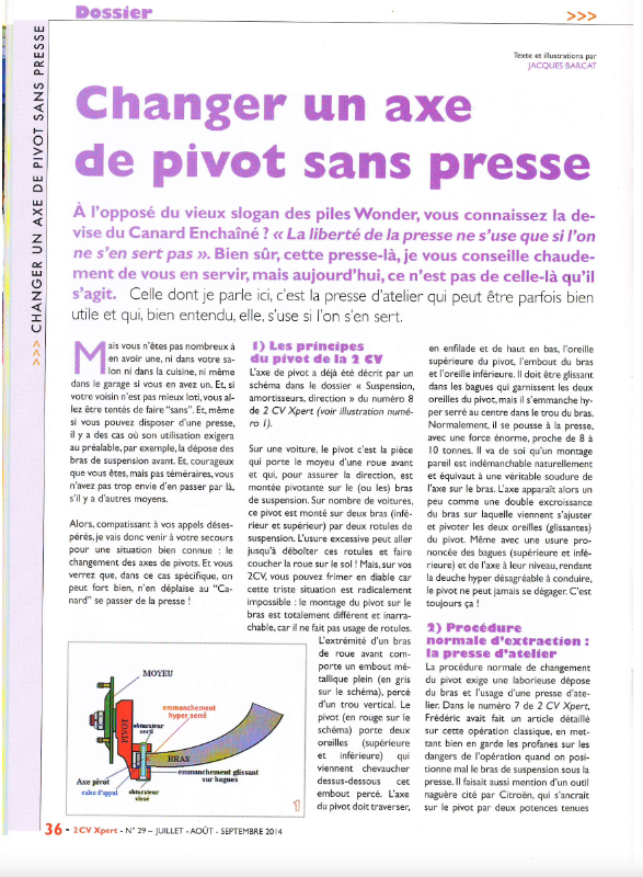

Messages : 1946
Re: Axe de pivot sur 2cv - pourquoi deux embouts différents ? y a t-il un sens pour sortir et remonter ?
Très bon article dans la Bible !!!
2cv Xpert numéro 29, pages 36 à 41.
