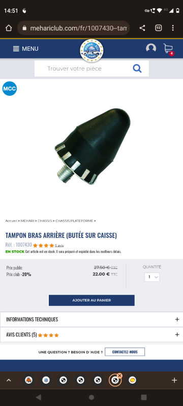

J'ai perdu un tampon de bras arrière....
C'est bien ce que j'ai trouvé sur MCC que je vous présente en photo que je dois acheter pour le remplacer??

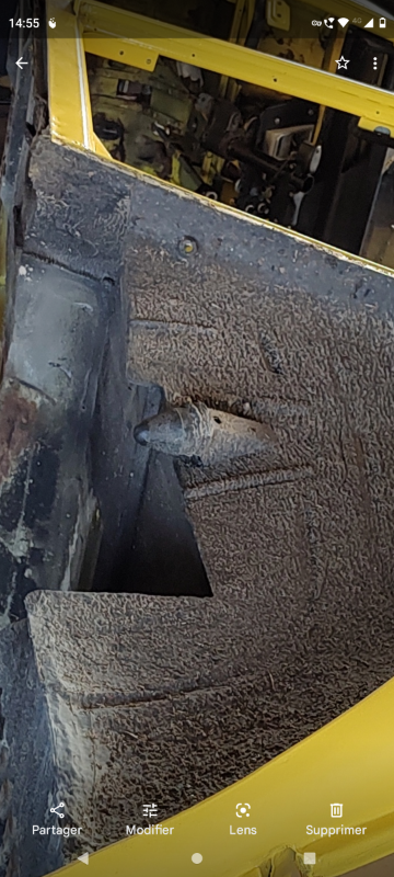

Le tampon qu'il me reste

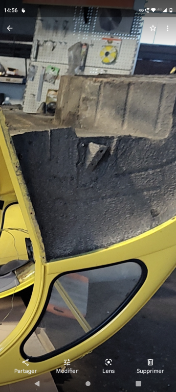

Et le côté où il n'y a plus rien

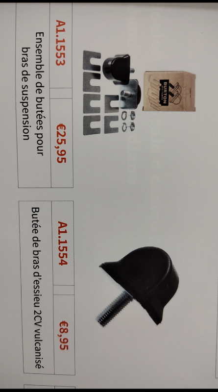

Sur Burton.... La buté de bras est à 8,95€ contre 22€ à MCC
Ça ne semble pas être les mêmes...?

A moins que je me trompe, ce n'est pas ce type de butée qu'il te faut.
Celles ci sont pour l'avant au niveaux des bras de suspension.

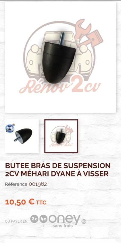

Tu dois prendre plutôt ce modèle
https://www.renov-2cv-mehari36.com/fr/c ... 19346.html
Si tu as un pas de vis.
Pour ce type de pièces, va au moins cher, renov2cv, mcda ou autres sont plus intéressants.

Merci Éric. Je vais regarder le pas de vis ce weekend !
