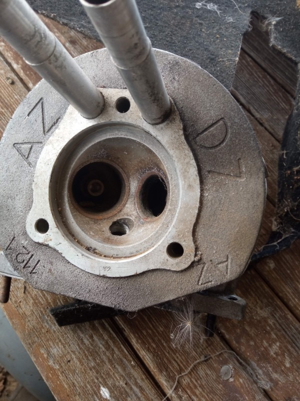

bonjour lucky
je viens de vérifier mes culasses de 425 elles sont marquées AZ1121
Re: différence entre une culasse de 425 AZ répertoriée AZ 112.1 et la même culasse répertoriée AM 112.1 sur 2cv
deuche89 a écrit : 17 mars 2023, 16:29 bonjour lucky
Bonjour Deuch89
Ce qui me semble normal...

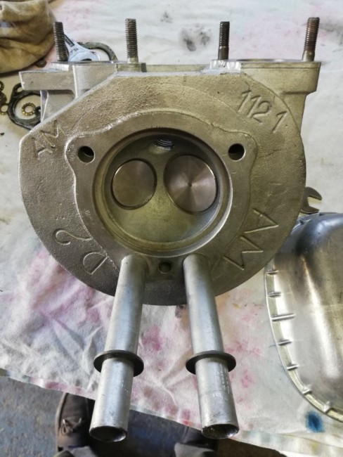

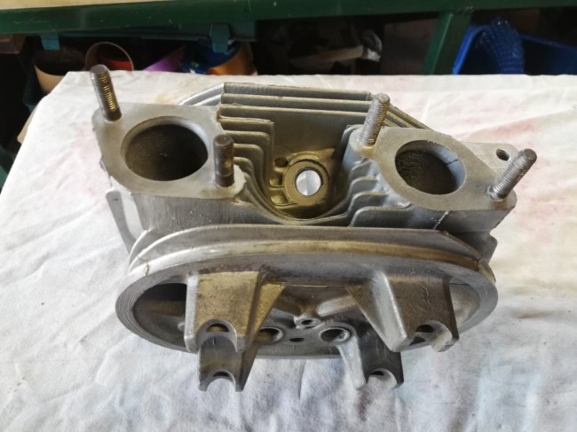

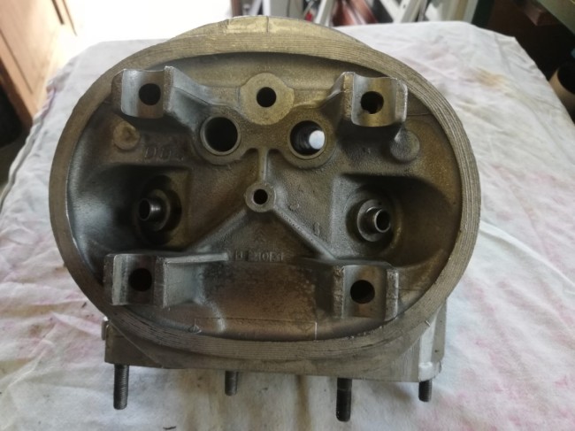

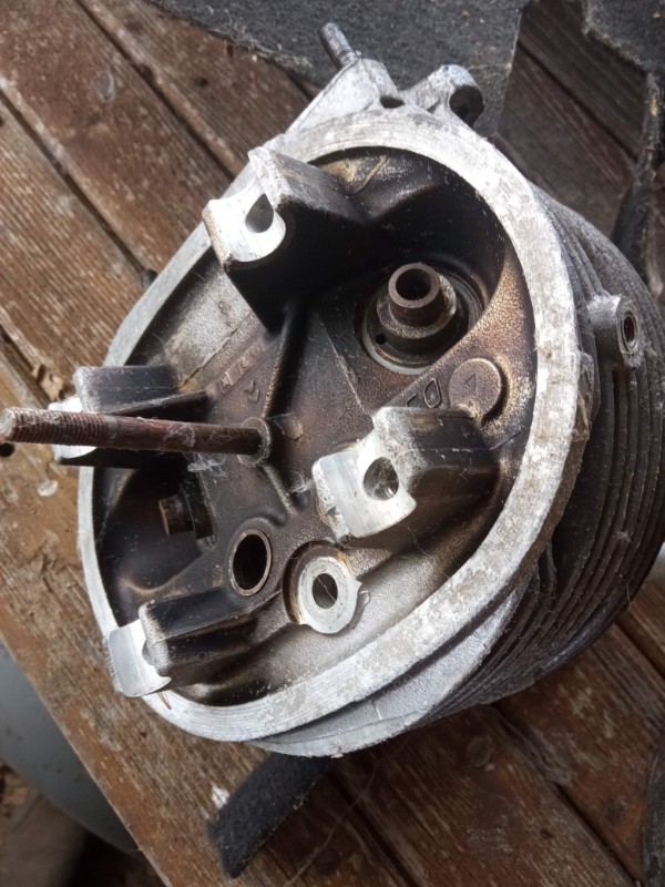

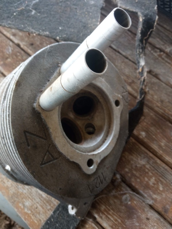

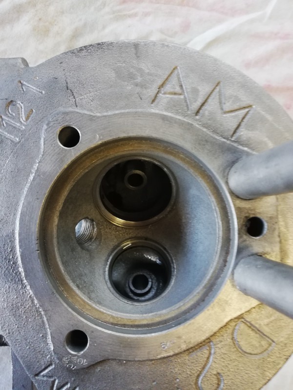

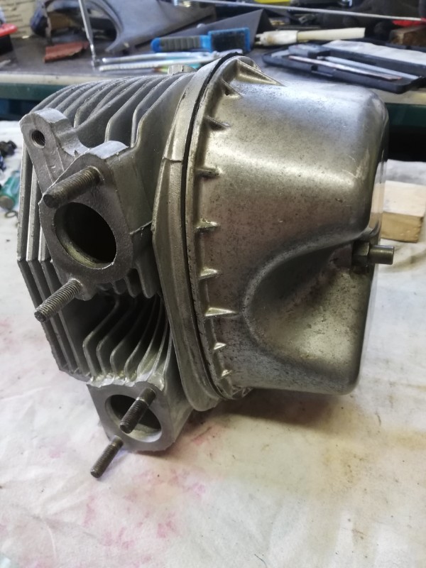

Voici la culasse en question :
Malheureusement, je suis un gros boulet :enerve2: Cette culasse AM 112.1 ne pourra pas se monter sur mon 425 pour la simple et bonne raison que l'alésage fait 82 mm au lieu de 80 mm pour les AZ 112.1 . Je vais tenter de la vendre 120 euros sur LBC : Le prix de mes factures. Je pense que ce sera correct compte tenu des tarifs des culasses reconditionnées vu sur le net (180 euros à 245 euros). La culasse sera prête à être montée avec tout ces éléments remontés et contrôlés avec une facture à l'appui pour ce qui concerne les guides et le siège d'échappement qui été réalésé plus les soupapes neuves également.

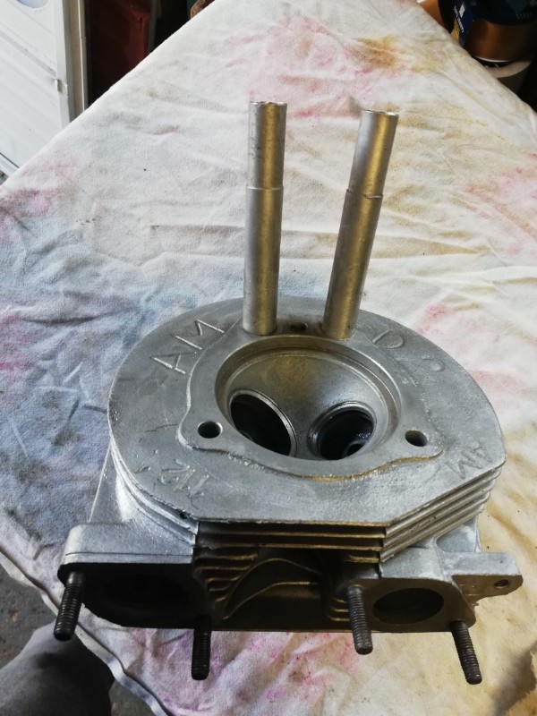

Bonjour à Tous,

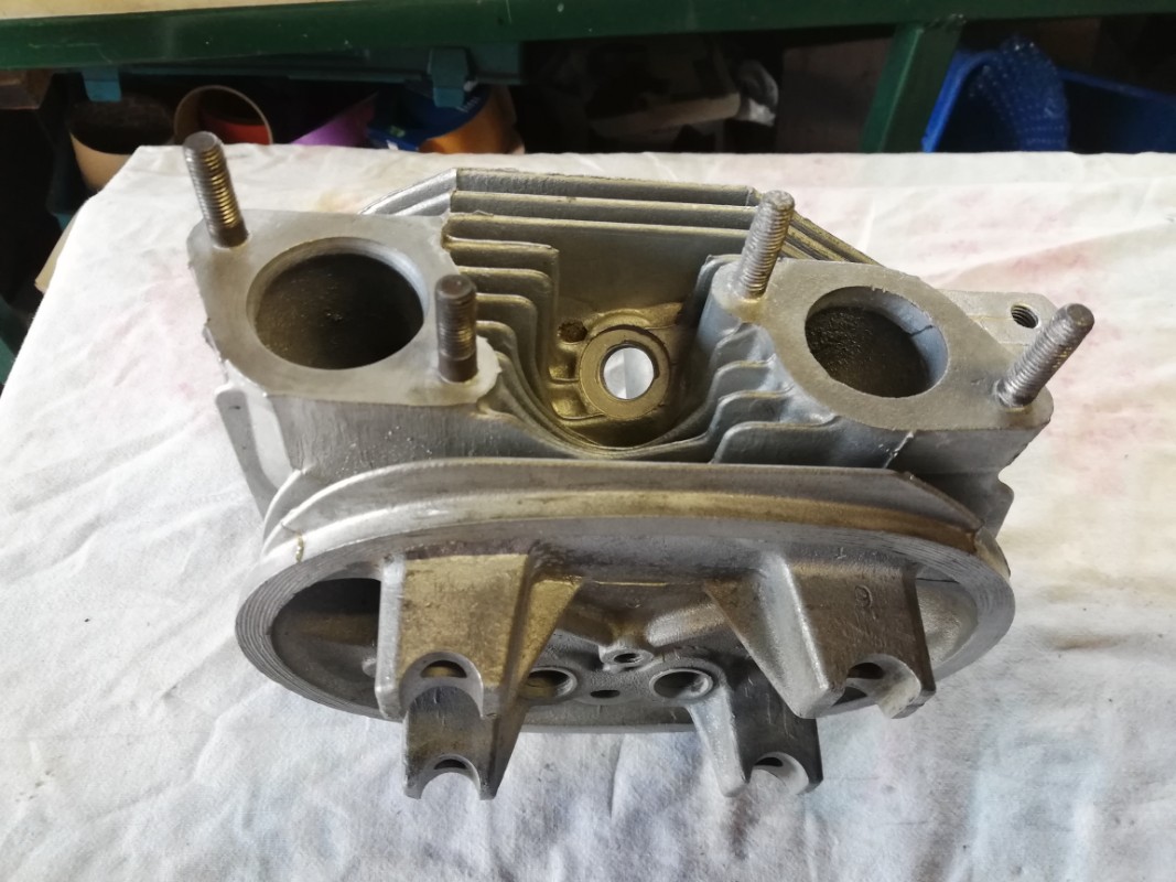

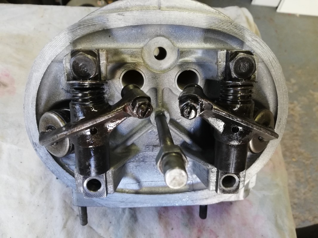

bon et bien voilà la culasse est fin prête pour la vente ...
Elle est sur LBC...
