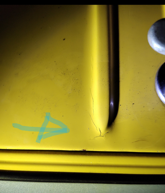

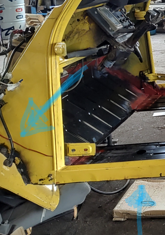

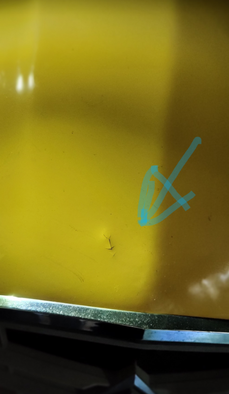

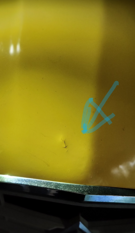

J'ai des petites pétouiles à reprendre sur la peinture suite aux démontage de la 2cv pour refaire les planchers (bas de caisse et peinture brûlée). J'ai trouvé aussi 2 endroits où la peinture "s'écaille". Comme je n'ai jamais fait, je préfère demander à ceux qui connaissent mieux que moi leurs "trucs et astuces"
Ce que j'imagine pour les sujets que j'ai (cf les photos qui suivent).
1/ bas de caisse et raccord pédalier/carrosserie : j'imaginais un léger ponçage, un après, deux couches de peinture à la bombe (pas possible pour moi au pistolet). A l'intérieur, pour les bas de caisse je pensais les faire au rouleau à laquer.
2/ pour les 2 photos où la peinture s'écaille, j'imagine enlever la peinture qui s'écaille, poncer, enduire pour retrouver l'épaisseur, faire un petit carré avec du scotch, coup de peinture à la bombe,
Puis après une fois sec, un coup de polish pour atténuer la différence
Bref! Si vous pouvez me donner vos conseils et vos trucs et astuces !

Les photos

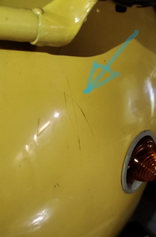

Ha ! Autre sujet ! Les rayures
J'imaginais réparer ça au polish ..??

Écoute, je ne l'ai jamais fait mais toutes tes observations me semblent logiques, je les mettrais en pratique telle qu'elles.
Sauf que j'appliquerai à chaque fois un traitement anticorrosion.
A plus.

J'ai fait comme tu le prévois mais tout à la bombe. Mais j'avais aussi mis de l'antirouille.
Franchement ça a tenu jusqu'au jour fatal :gnark:
Et le résultat était bon.
Par contre pour faire faire la même couleur ça été un peu long car je n'avais pas la teinte d'origine (il a fallu les retouches pour que je m'en aperçoive)

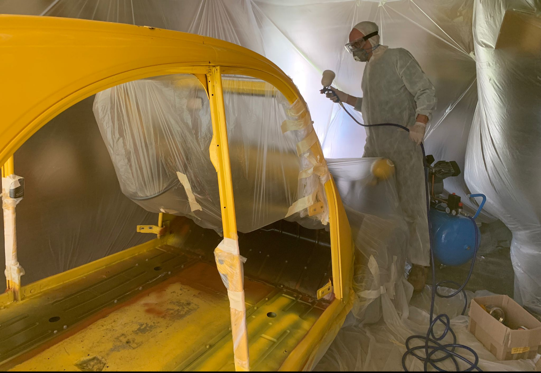

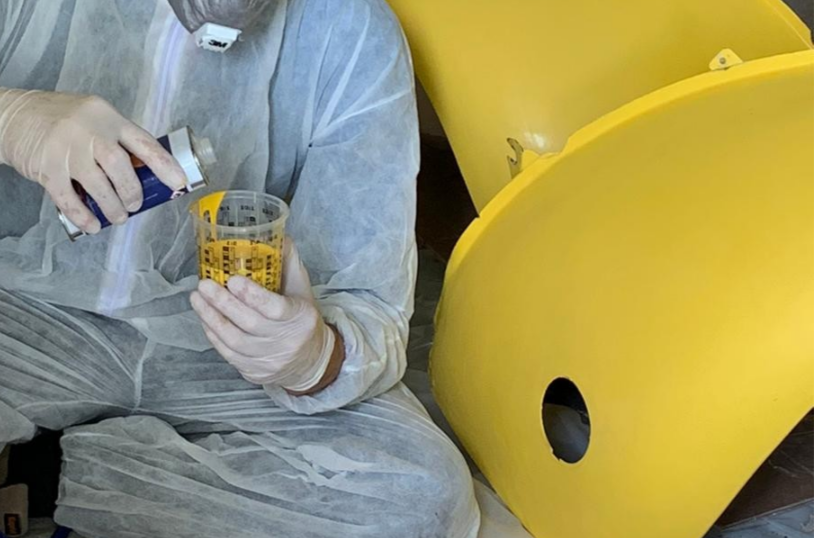

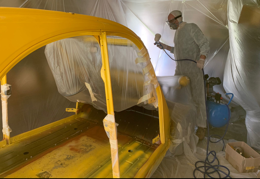

Bon.... Ben au final.... Ponçage, mastic pour réparer les pétouilles.... Et j'ai acheté un compresseur pour avoir un meilleur rendu!

Et voilou
Messages : 9410
Re: Petouilles de peinture à refaire sur une 2cv, trucs et astuces....
Petit cachottier :clap: Elle va être top.

Salut, pour quelques retouches, ça a l'air plutôt conséquent. Mais ça va donner un bien meilleur rendu. Pour le jaune, tu va attirer les bestioles l'été ;) .Un copain qui avait une jaune aussi, c'était quelque chose :D

Ben comme un carré de 10cm de côté est très visible une fois retouché... J'ai préféré refaire les ailes plutôt que de bricoler sur les rayures...
