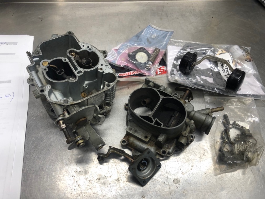

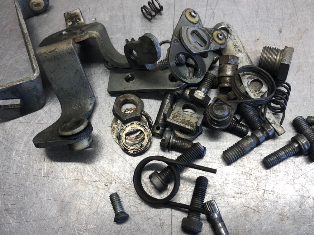

J'ai reçu de la part d'un forumeur, un 26/35, à remettre en état.
Il est arrivé démonté et avec des pièces détachées !
Un 26/35, né le 5 novembre 1968, code 11985, et fabriqué de Nov 1968 à 1972.
Il a les oreilles de Mickey

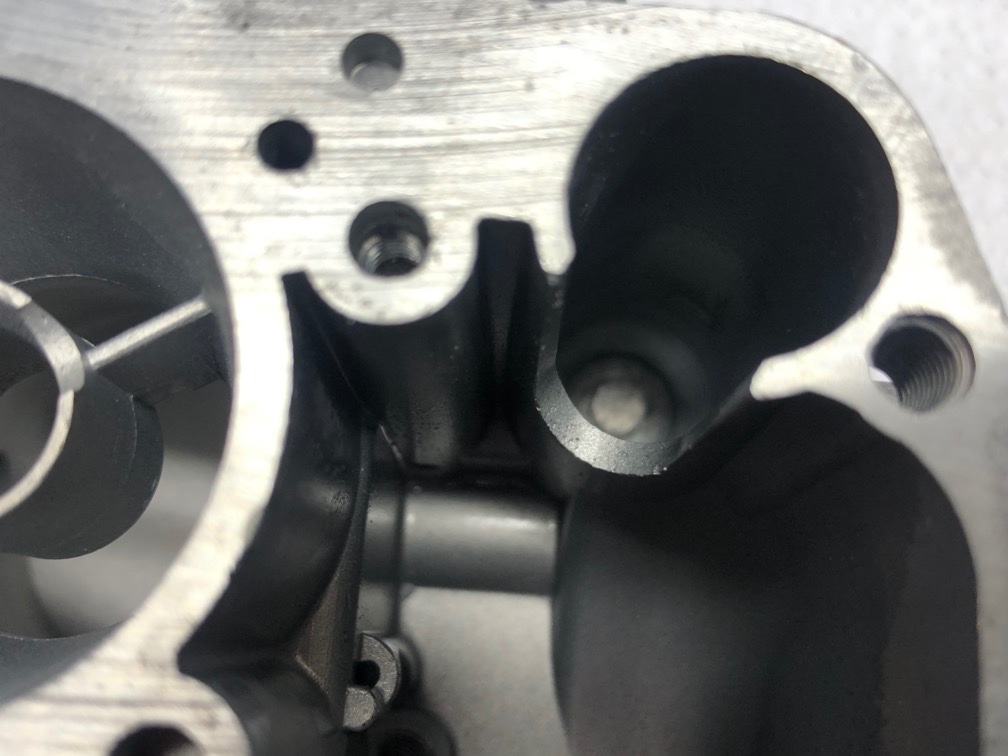

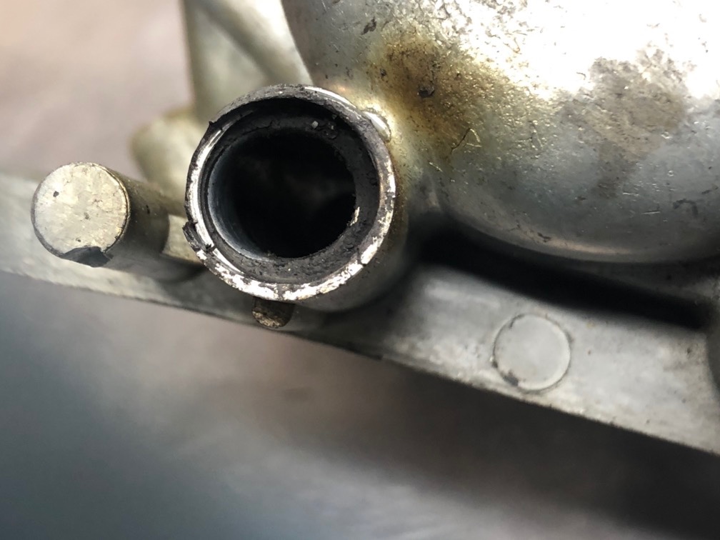

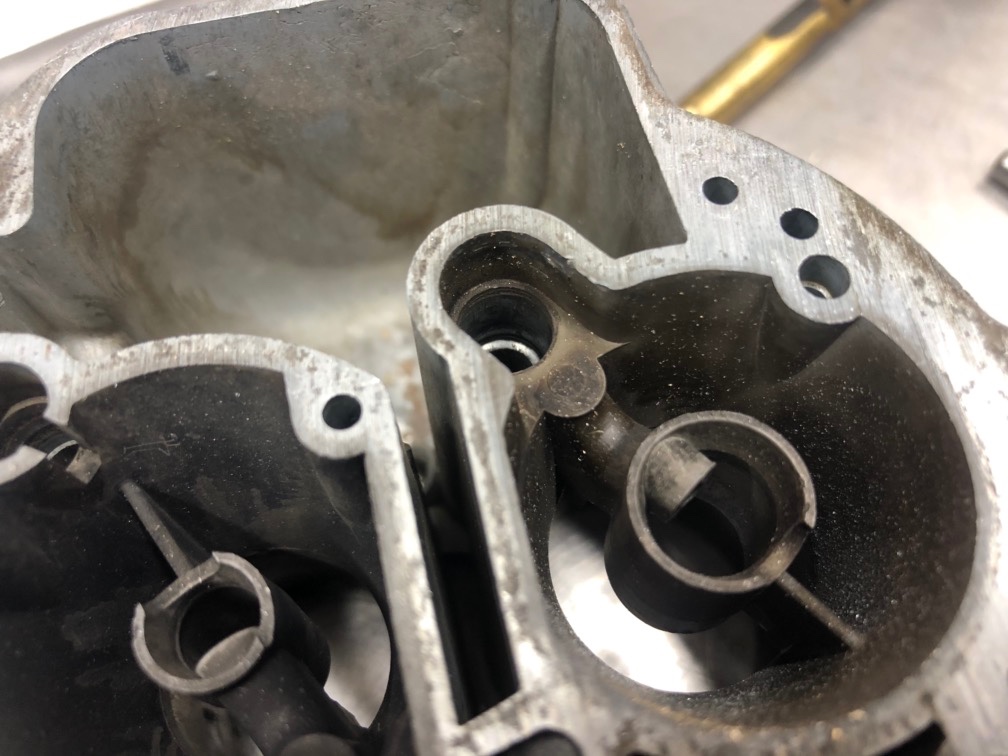

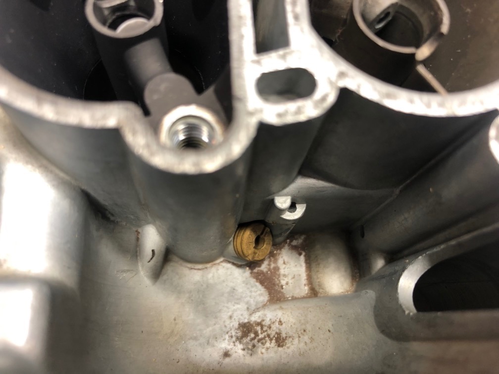

mais n'a plus l'Econostat dans la buse 2 corps

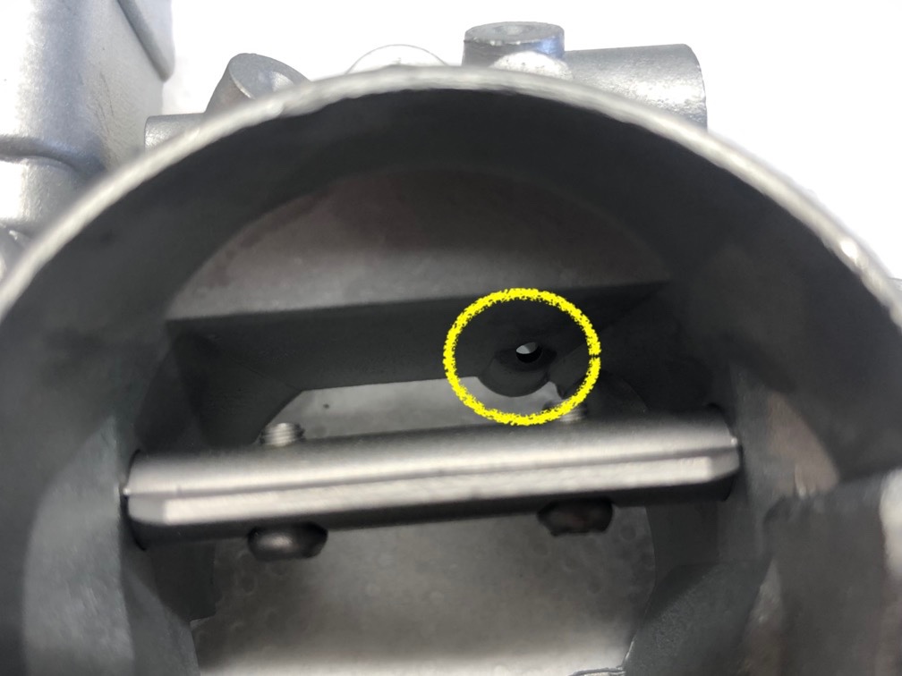

alors que l'emplacement du gicleur, l'orifice dans le fond de cuve sont présents
mais plus l'usinage du couvercle !

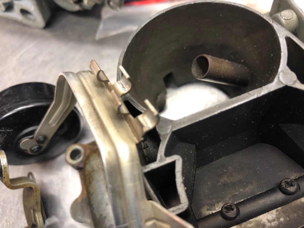

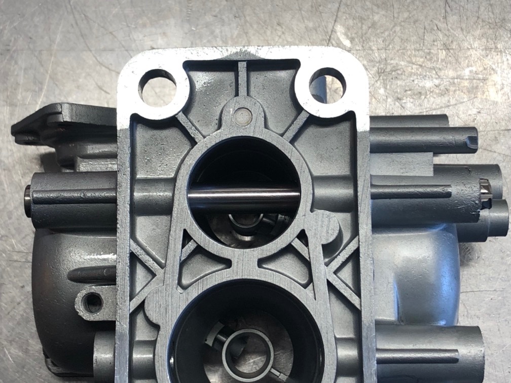

Il a été un peu travaillé au corps ...

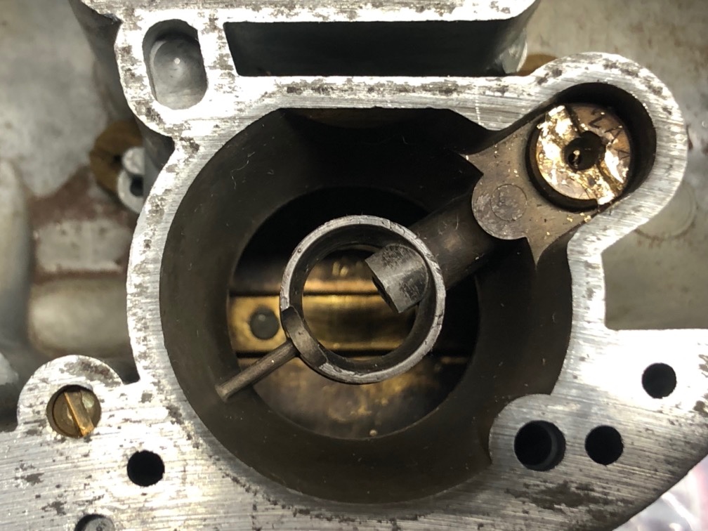

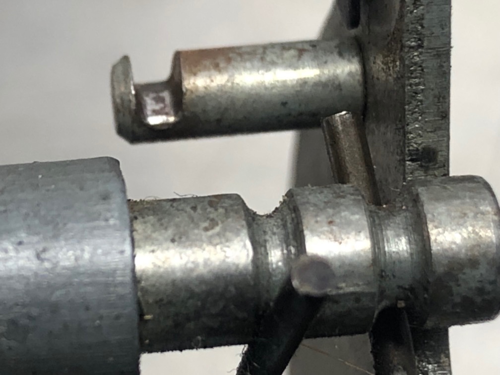

Un peu d'usure (sic) sur le teton de la came de ralenti

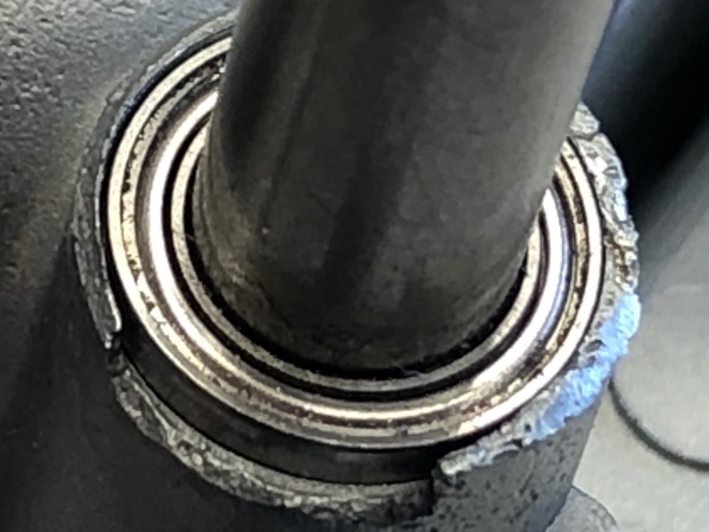

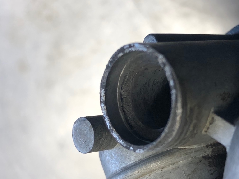

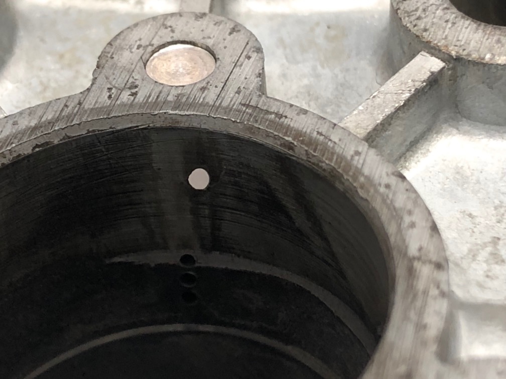

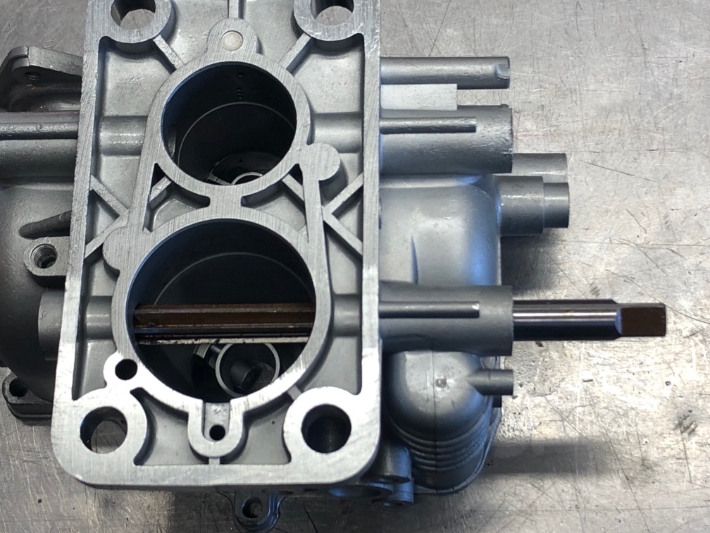

et un alésage d'axe de papillon 1er corps, coté came de commande, bien ovalisé ...
et bien sûr, pas les autres car ils ne subissent pas la poussée de la tige d'accélérateur !
Le ressort de volet de starter est mourru ...

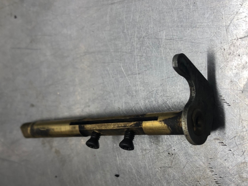

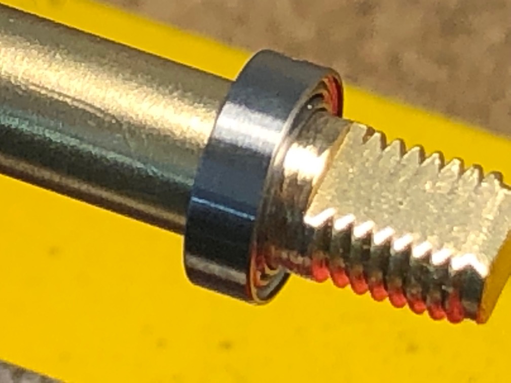

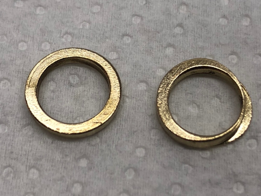

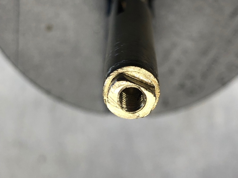

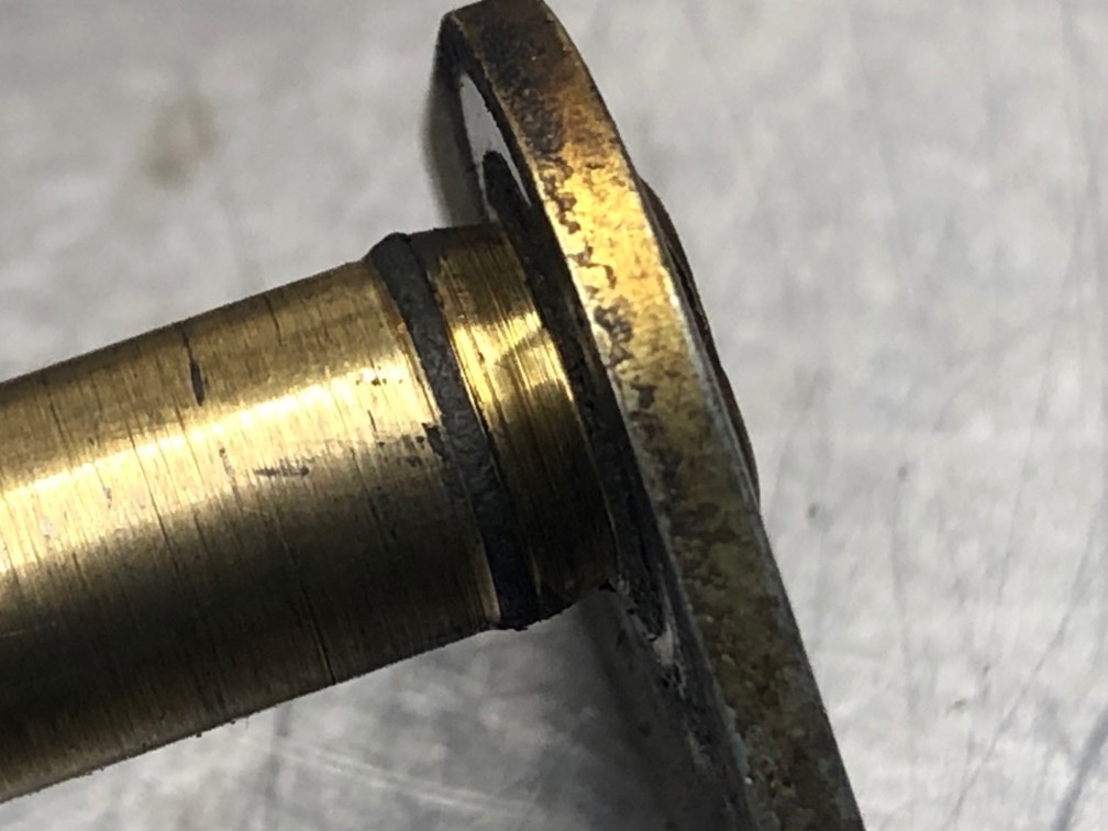

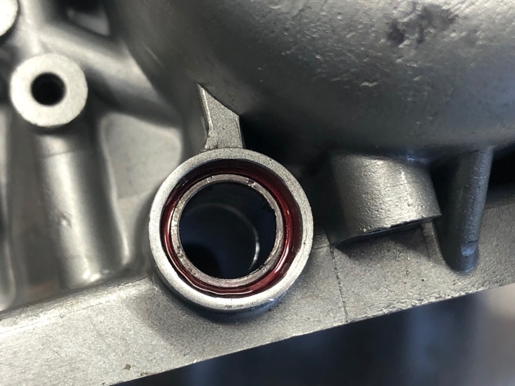

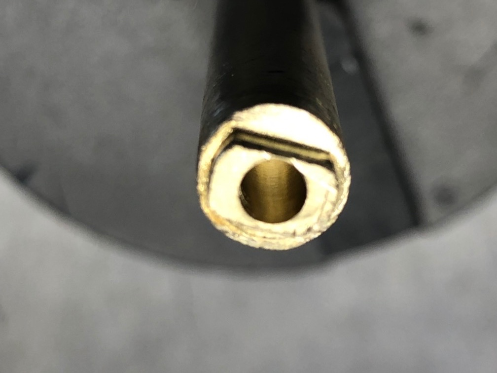

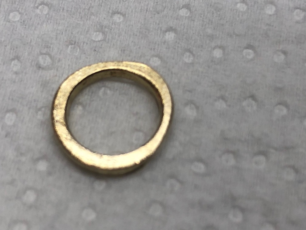

Ce qui va m'amuser un peu, c'est que les axes sont en laiton et ils sont bien usés ...
Et qui si vous remontez simplement les axes, en même en mettant de nouveaux joints (ils sont dans la pochette de pièces détachées), l'étanchéité ne sera pas au rendez-vous ... Et donc prise d'air et ralenti inréglable ....

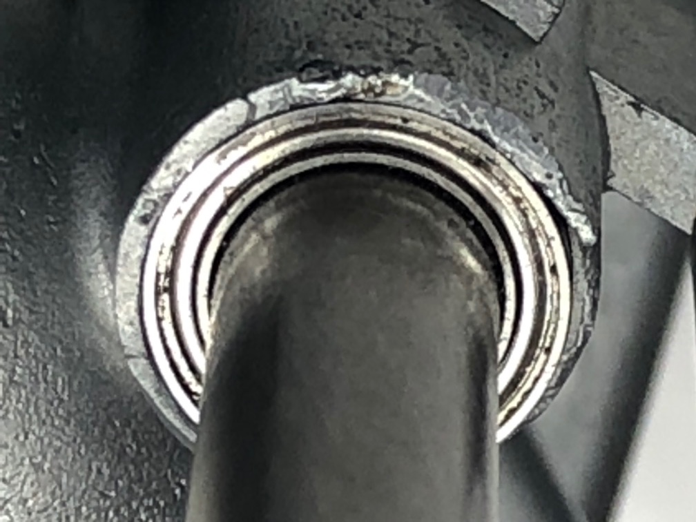

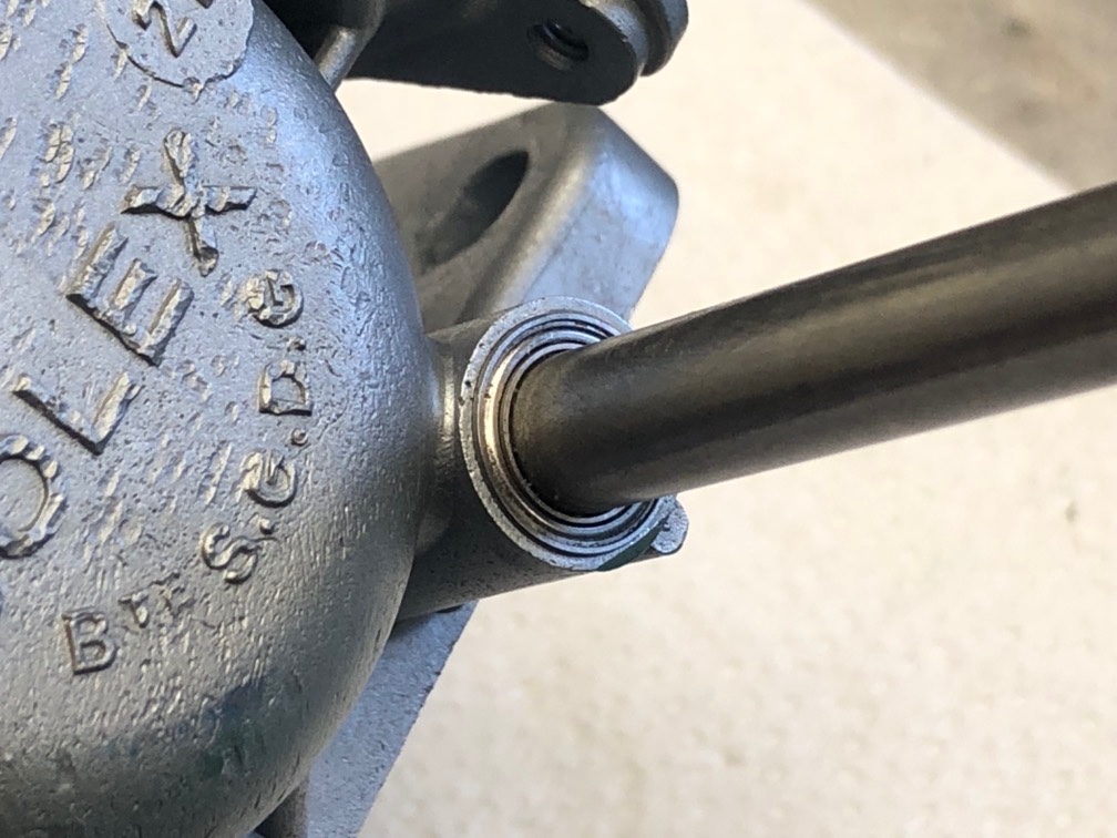

Cela sent la reprise d'axe et le roulement étanche ...
Bref, il y a du boulot !

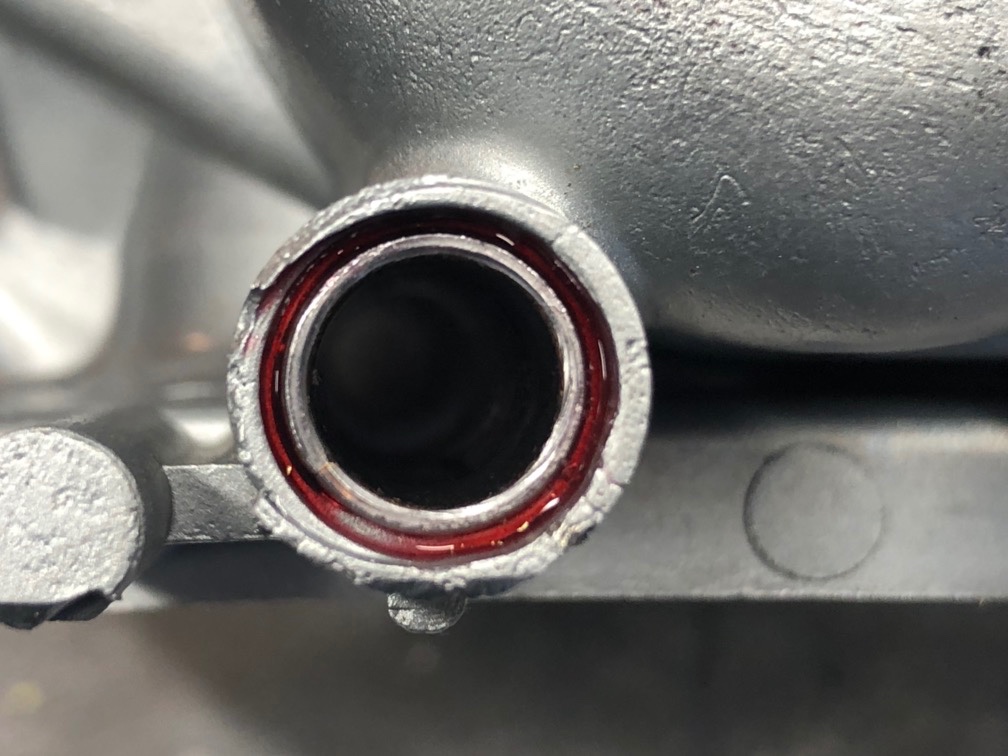

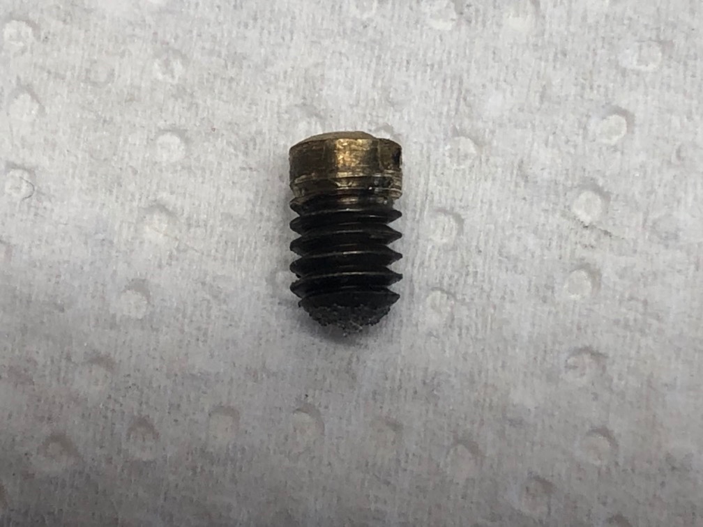

Des nouvelles du patient un peu malade ...
A la sortie de la trempette dans le diluant (24 heures), c'est encore assez propre ...
Semelle propre (elle va me faire une surprise, celle là ...)

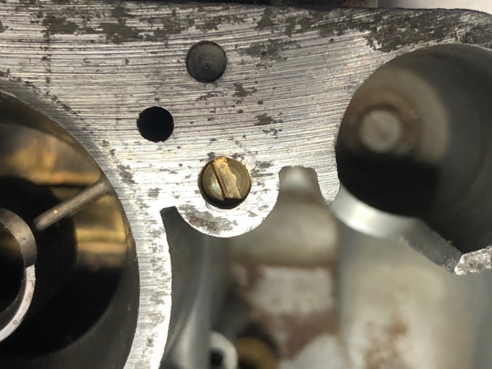

Trou de vis de richesse bien visible !!!
C'est cassé au niveau de l'alésage ovalisé ...
Mais pas sur l'axe 2 corps

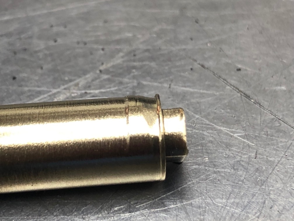

Tout le laiton part aux US !
Même la vis-pivot de came de starter est en laiton (on ne dirait pas ...) !
La ferraille, elle, va dans le vinaigre !

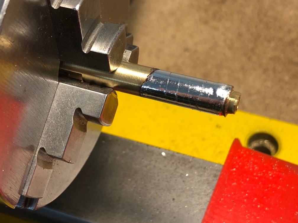

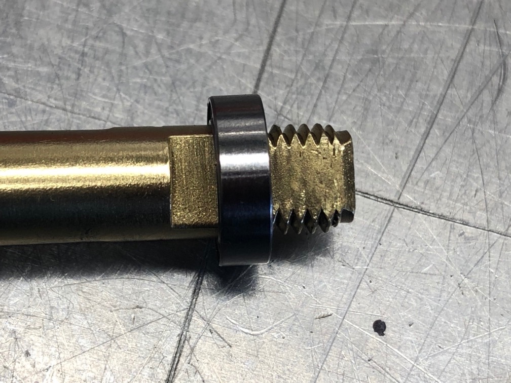

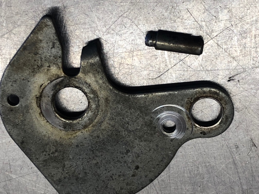

On va commencer à traiter le malade ...

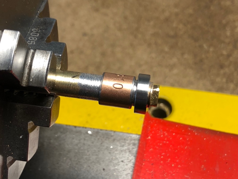

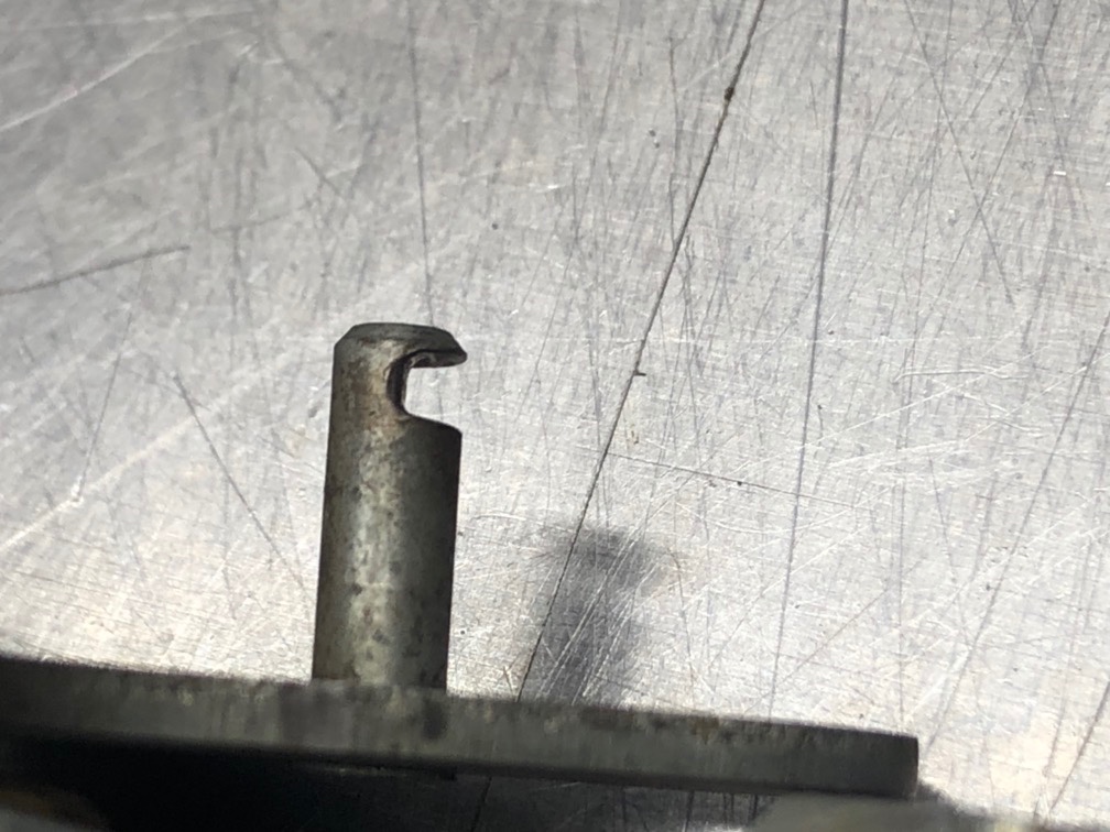

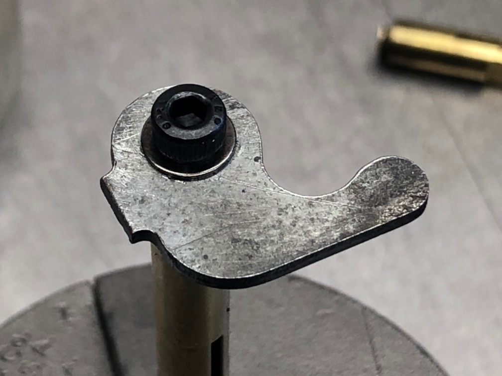

D'abord le téton de came de starter !

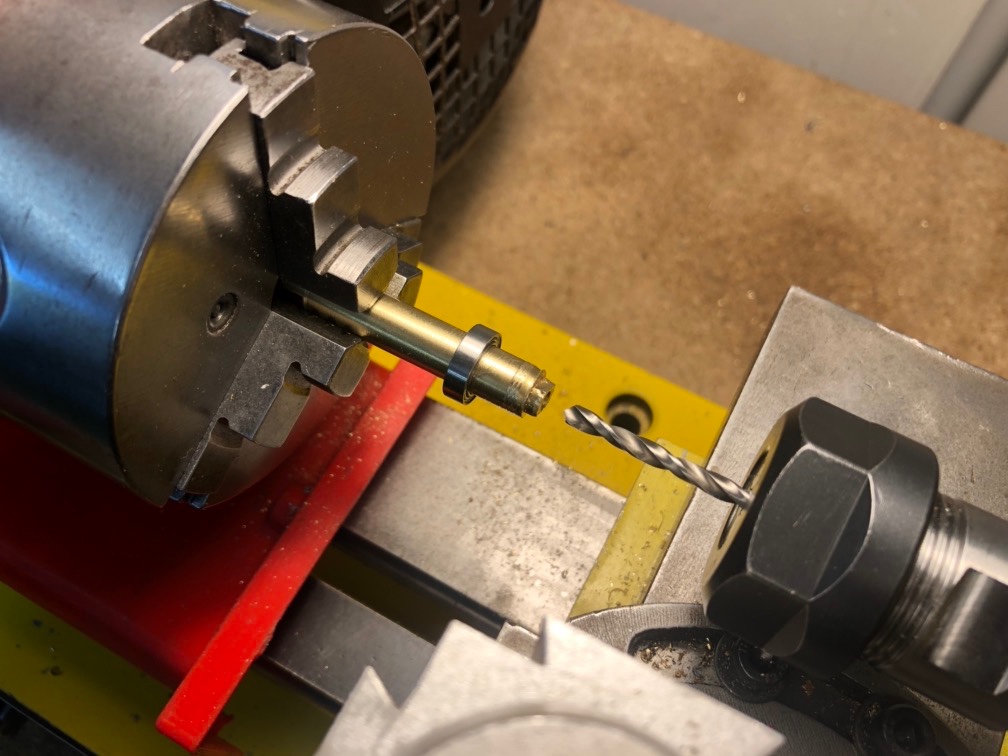

Je le mets dans le tour Hobbymat
Et hop, direction vinaigre !
Extraction du système d'automaticité 2 corps (comme je sais qu'il y a des enfants qui lisent, je ne m'étendrai pas sur la méthode ... Comme dirait Raoul Volfoni, c'est du brutal !)

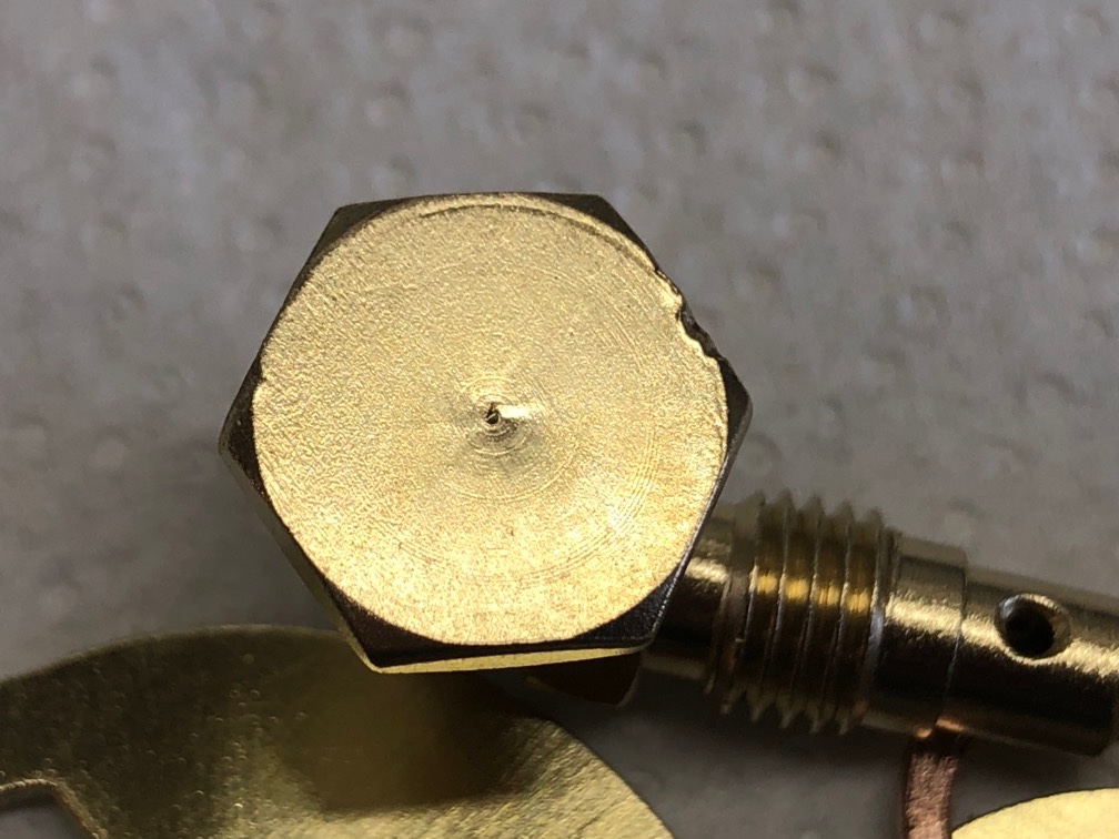

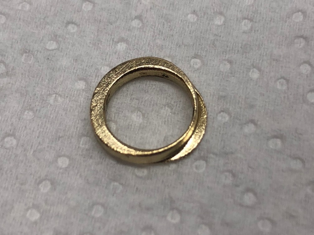

Remplacement du gicleur d'air qui est décédé une seconde fois dans l'opération ... Heureusement, la Clinique a un peu de stock en gicleur 2AA
N'abusez quand même pas pour le stock car il est faible ... Donc, respectez vos gicleurs (en prenant les lames de tournevis, bien adaptées) car ils ne se retrouvent pas tous en refabrication ...
Zou, le gicleur et le tube, dans les US spécial laiton.

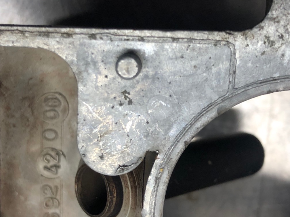

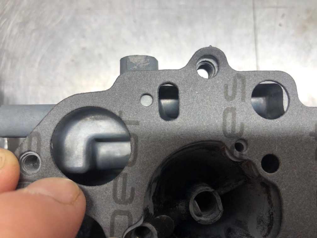

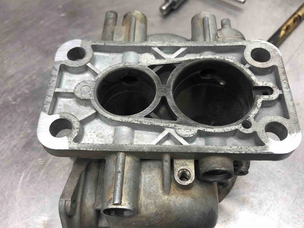

Parlons de la semelle ....
Juste pour voir, j'ai rectifié une lichette ... Ben, cela ne marque que dans les 4 coins ... Et encore, je suis optimiste pour un coin ...
Ben, c'est qu'elle a la banane, cette semelle ... Et pas qu'un peu !!!!
Je n'ai pas mesuré mais je pencherai bien pour au moins 90/100 ème ...
Va falloir prévoir un forfait "huile de coude" ...

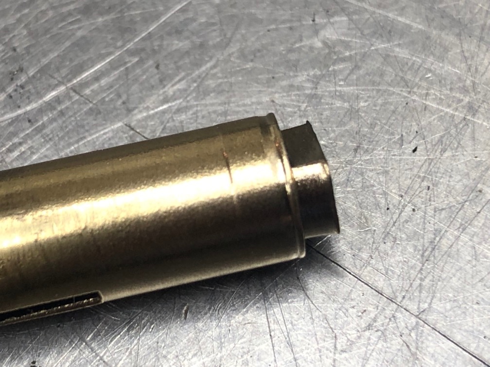

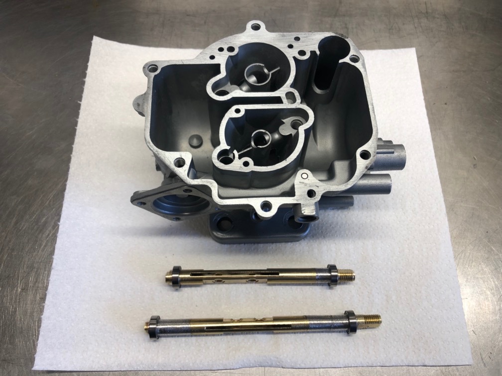

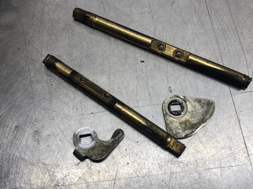

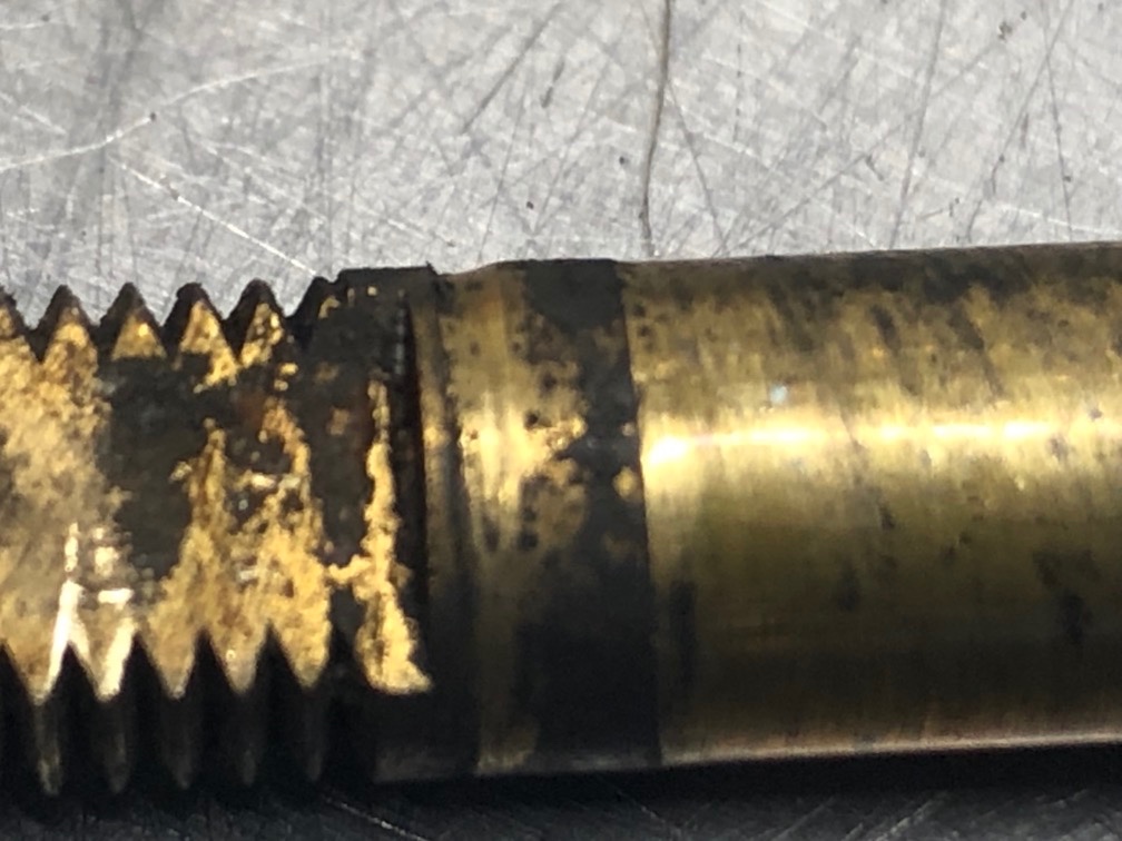

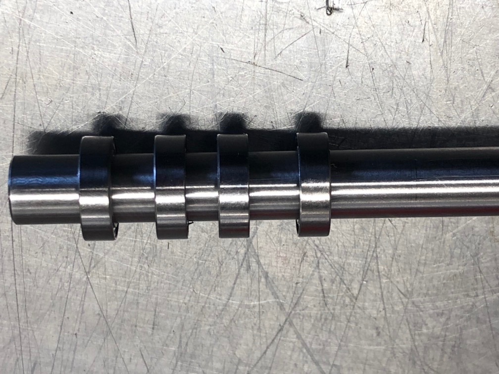

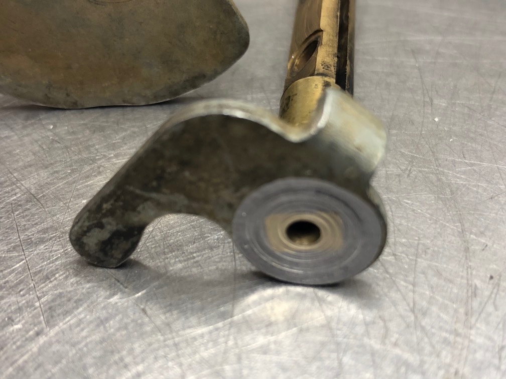

Le hic ... Les axes usés ...

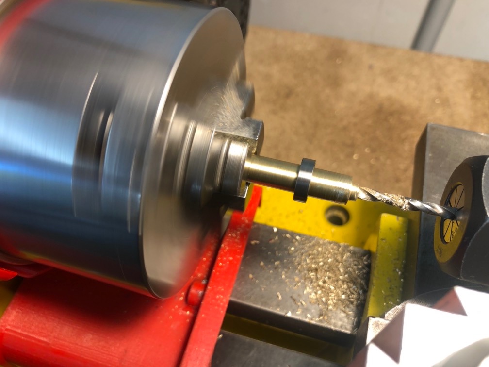

Bon, un peu de réflexion, des photos pour retrouver la position des deux cames
Et zou sur l'Hobbymat pour retirer le sertissage
Maintenant, nous allons pouvoir étudier l'ampleur des dégâts ...
Pas grand chose sur l'axe 2 corps (c'était prévisible ...)
Par contre, l'axe 1 corps, lui, il a mangé ...
Zou dans les US laiton pour les axes et le vinaigre pour les cames !
PS : je rassure le propriétaire du carbu, je ne vois plus aucune difficulté pour refaire ce carbu ... Certes, il y a du taf notamment pour les axes mais tout reste dans les clous !
La suite au prochain épisode !

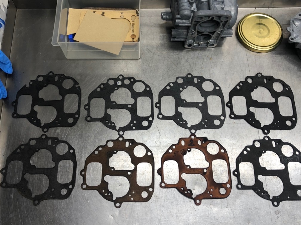

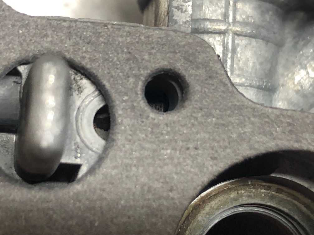

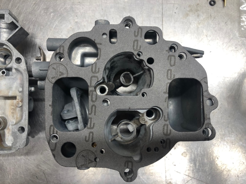

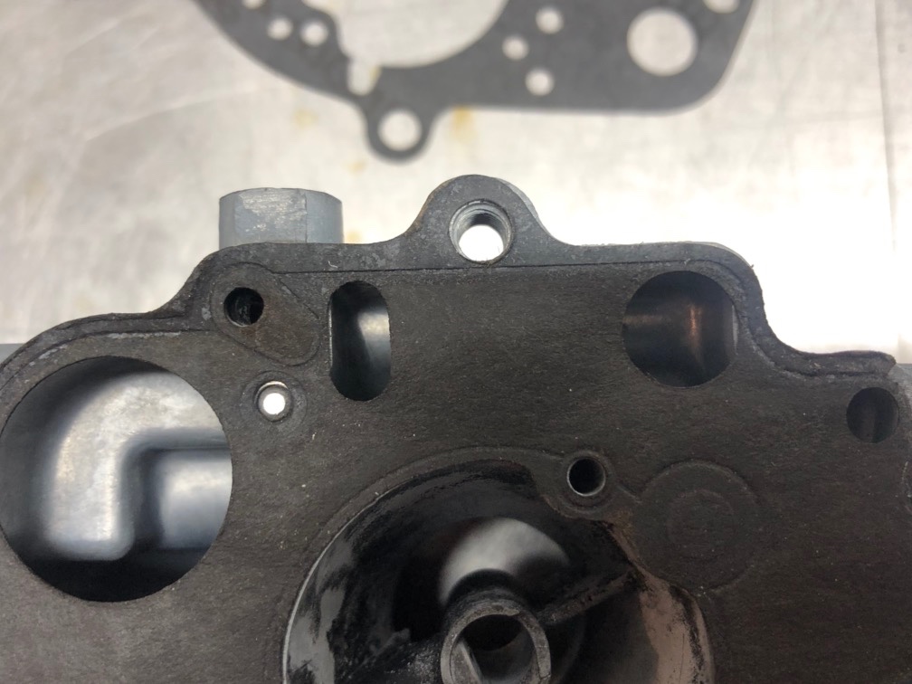

Encore un grand moment : le test des joints de carbus ...
Tout se passe dans les ronds rouges,
tant pour le corps-cuve
que pour le couvercle !
Evidemment, tout doit correspondre ...
Premier joint :
Pas bon pour le corps-cuve ...
Mais bon pour le couvercle !
Second joint :
Bon pour le corps-cuve !
Mais pas bon pour le couvercle ...
Cette inadaptation entraîne le coup classique de la deuche qui cale au freinage appuyé ...
Re: Je sens qu'il va me faire des misères, ce carbu 26/35 de 2cv ...
Posté : 17 avr. 2023, 23:04
par Lolodubalaou

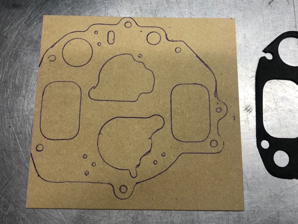

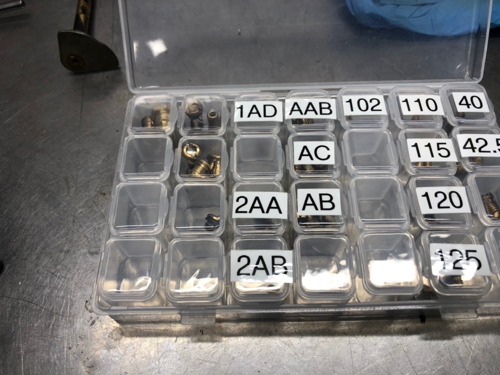

Le Lolo sort sa collection de joints de 26/35 : 8 exemplaires différents ...
Et je recherche le bon !
Il n'y a plus qu'à le recopier !

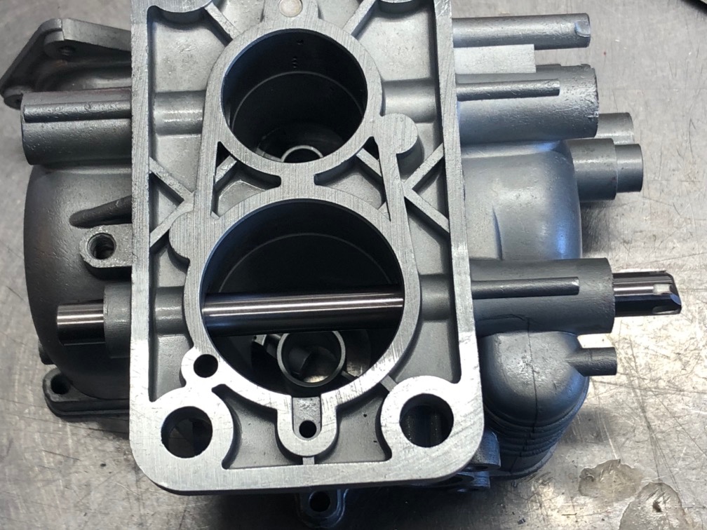

Posté : 18 avr. 2023, 22:47

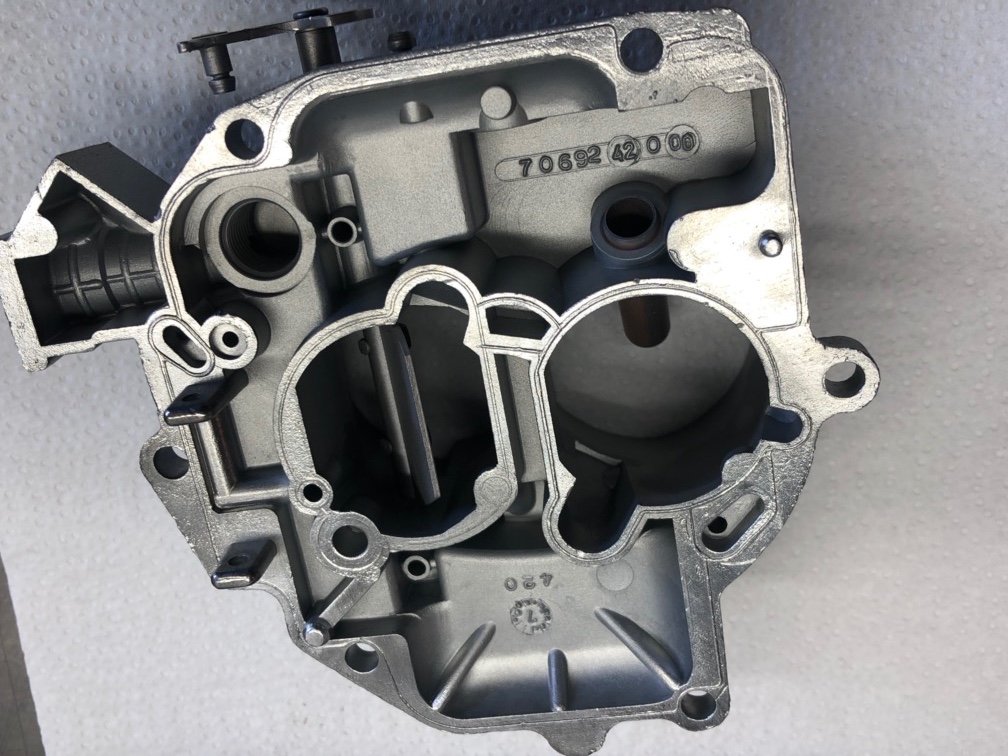

par Lolodubalaou

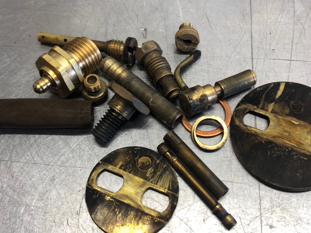

Les news de la journée du patient !

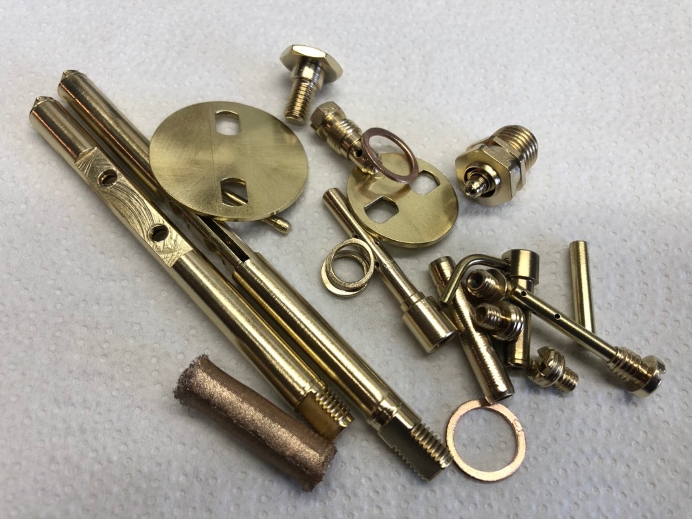

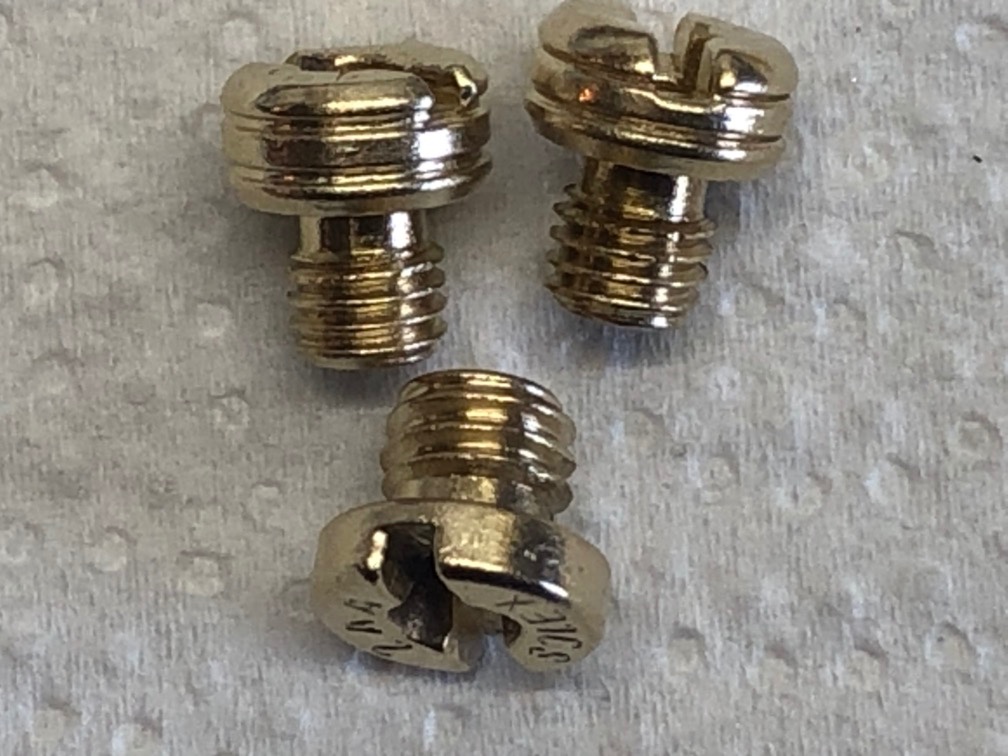

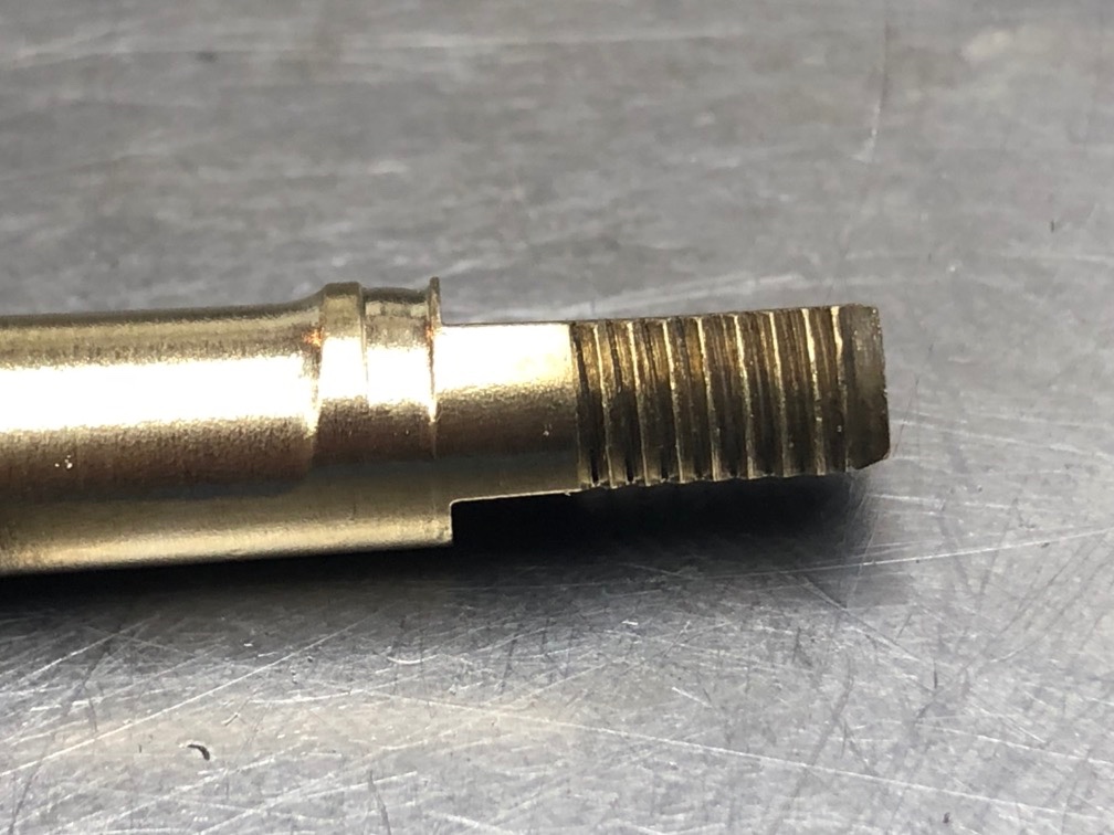

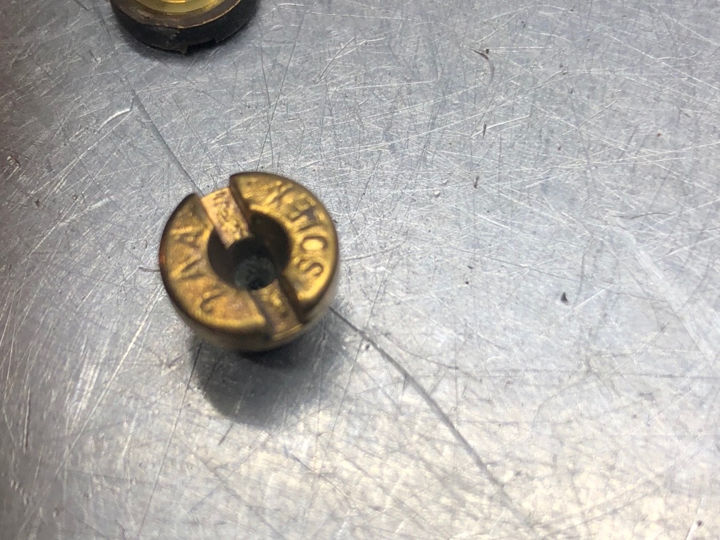

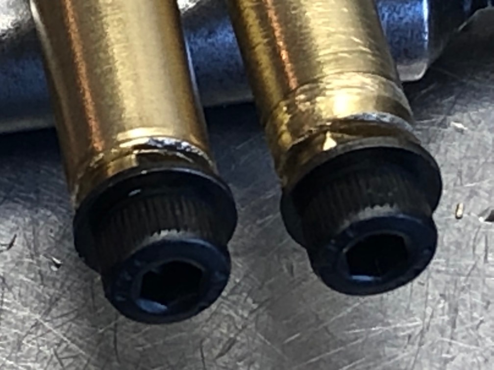

Le laiton est sorti de son bain spécial et s'est fait brosser ...
Ah schtroumpf, une pièce usée ...
Heureusement, la Clinique a un peu de stock !

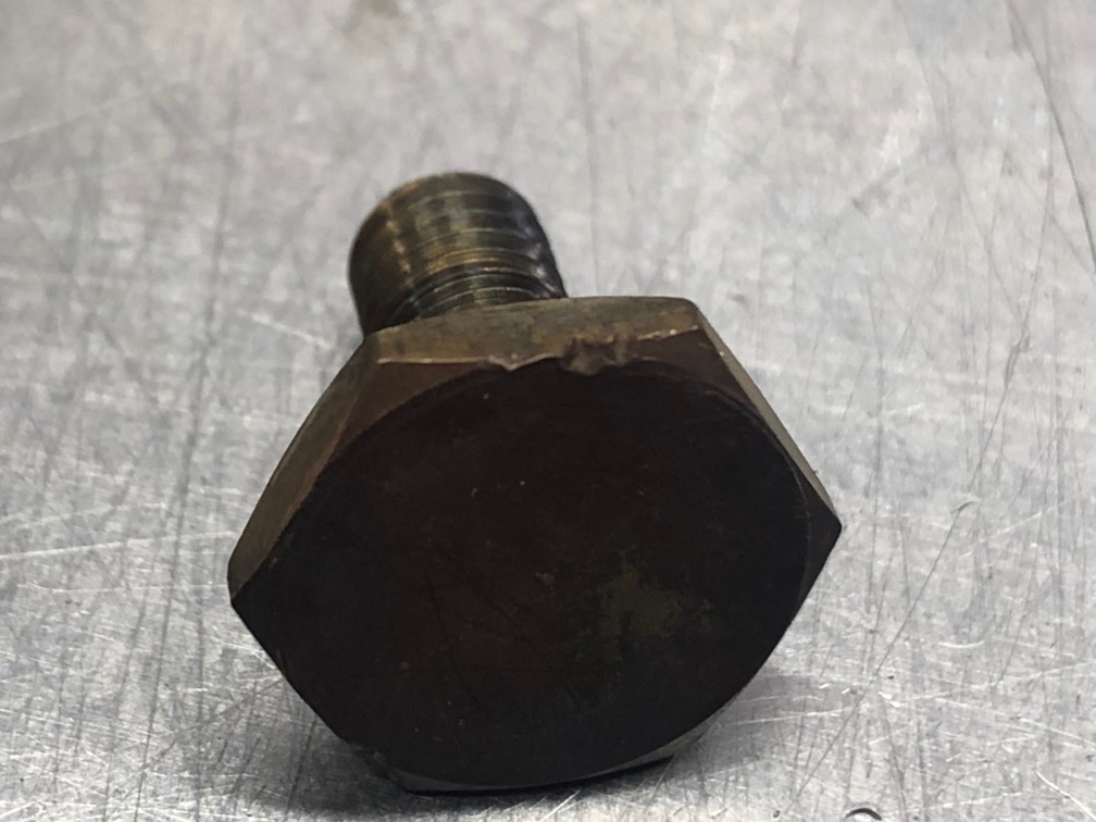

La vis pivot était bien laiton !
Juste pour se souvenir ...
Dans la nomenclature Solex, les gicleurs d'essence sont cernés par deux cercles gravés (ce qui les différencient des gicleurs d'air)
Posté : 18 avr. 2023, 22:56

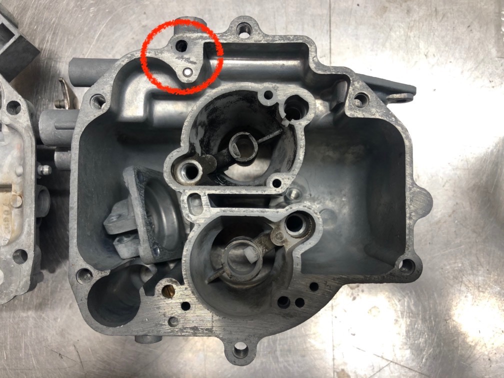

par Lolodubalaou

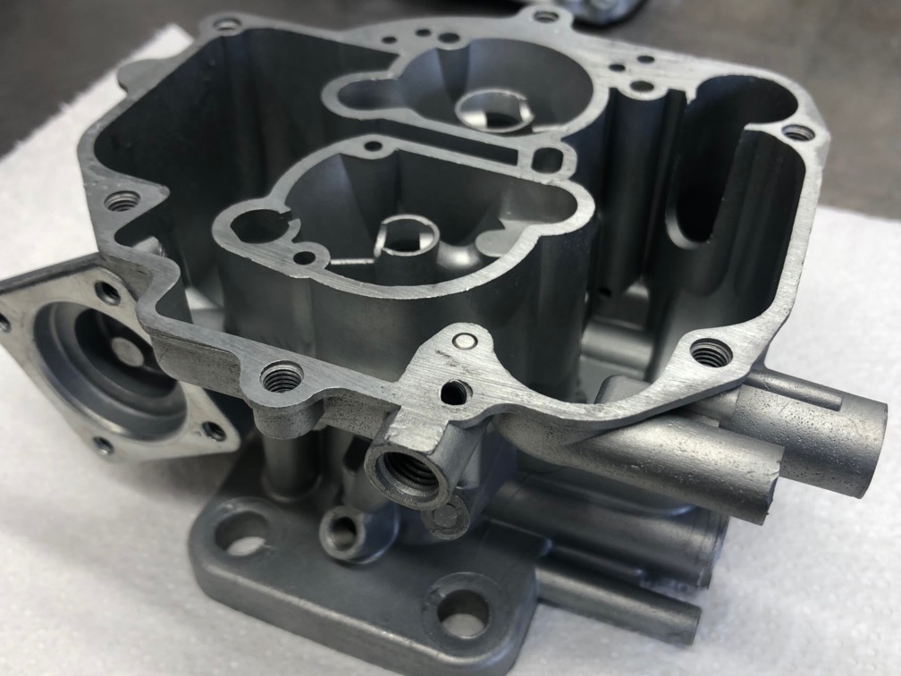

L'alu est sorti aussi des ultra-sons, avec chimie adaptée.

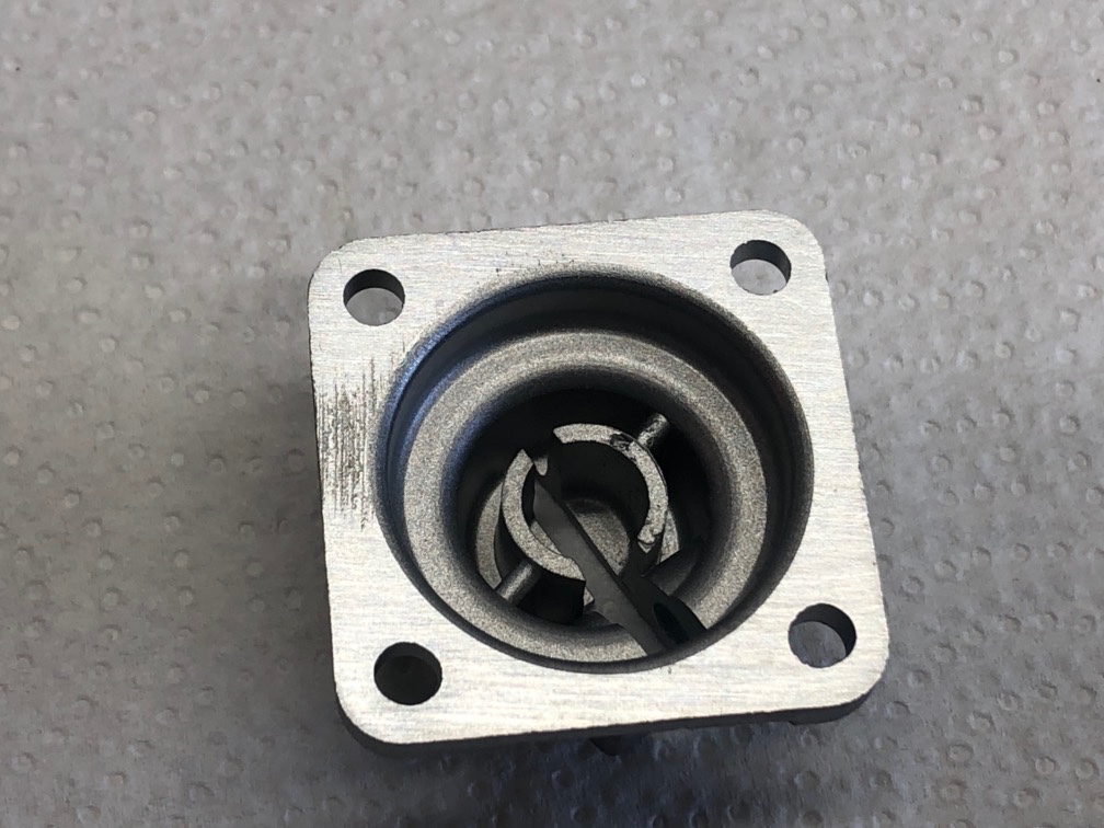

Le couvercle de la pompe de reprise
Face d'appui rectifiée
Le couvercle-cuve
La face d'appui ne peut pas être rectifiée : elle est simplement brossée.
Bien valider la perméabilité du circuit d'arrivée d'air du ralenti par les deux ronds bleus
L'entrée d'air est dans la buse 1 corps (rond jaune), juste sour le volet d'air du starter
Le fond de l'arrivée d'essence : c'est l'emplacement du pointeau
Posté : 18 avr. 2023, 23:01
par Lolodubalaou

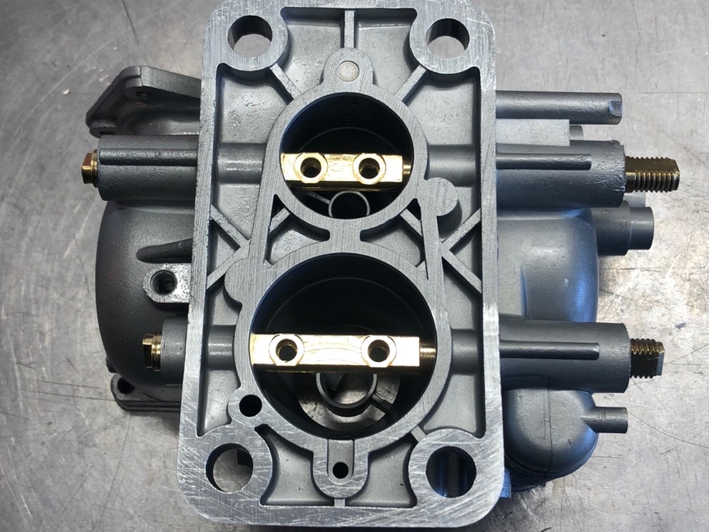

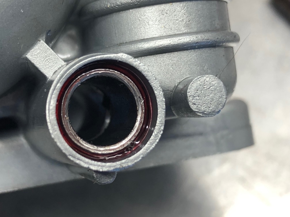

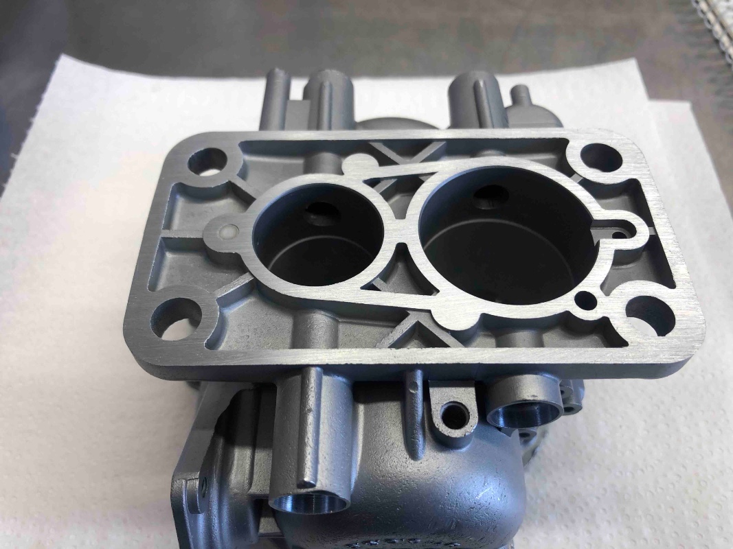

Le corps-cuve a été aussi microbillé, à sa sortie des ultra-sons !
Face supérieure rectifiée (légérement)
Et début de la rectification de la semellle (qui se fera en plusieurs étapes !).

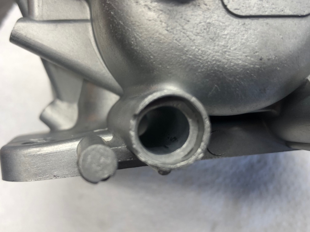

Bonne étude visuelle de l'alésage 1 corps
Mais damned; le Lolo a oublié de retirer le bouchon du conduit d'Econostat !
Le conduit était rempli de microbilles (avec le bouchon vissé, ce conduit est un cul-de-sac !
Tout propre, ce corps-cuve !
Demain, alésage et pose des bagues.

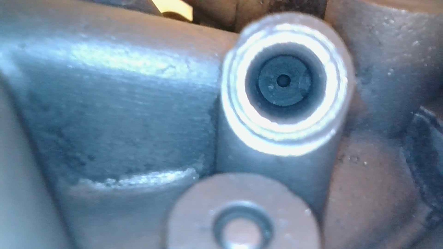

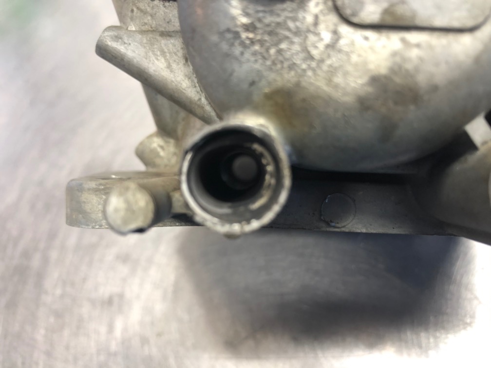

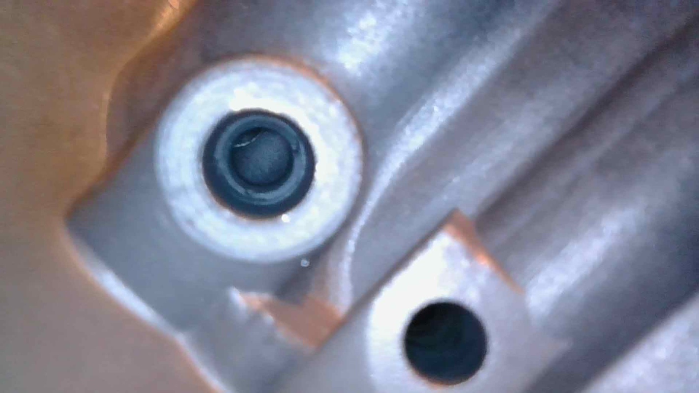

Posté : 18 avr. 2023, 23:42
par Lolodubalaou
Eric,
on peut te faire aussi de l'endoscopie !

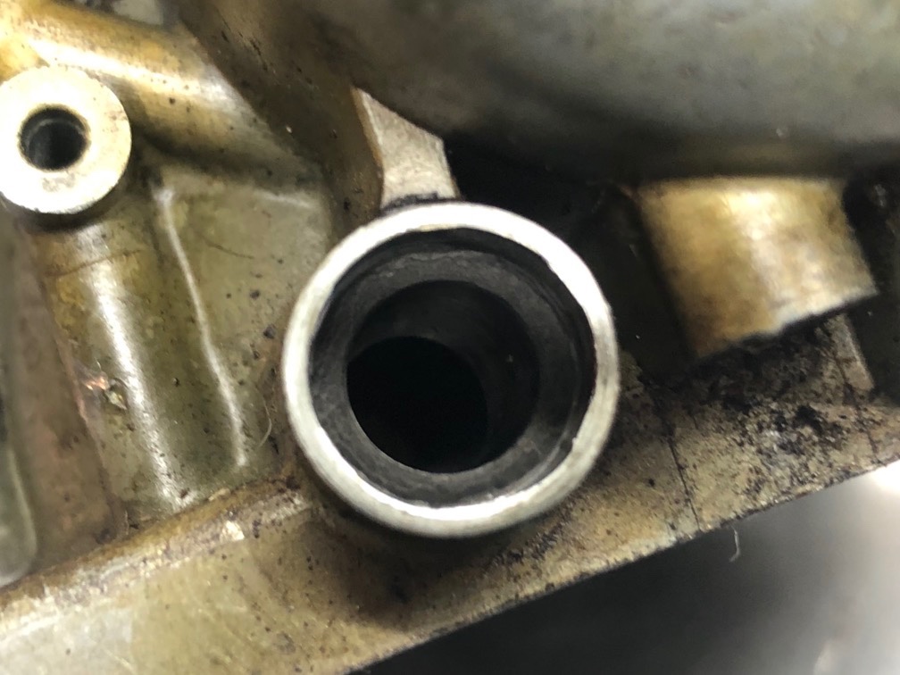

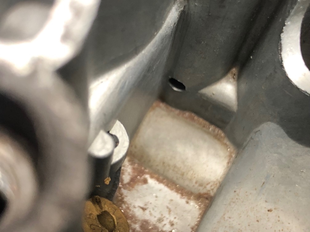

Sur un 26/35, à gauche, c'est l'emplacement du petit gicleur principal 1 corps (celui tout petit, qui est planqué) (à droite, c'est l'orifice du circuit inter-cuve)
Le fond percé, de l'emplacement de la vis de richesse
Le fond du puits de pompe de reprise : le clapet qui est serti !

Posté : 19 avr. 2023, 17:06
par Lolodubalaou
Plein de photos, ce soir !
Juste pour vous tenir en haleine, la banane, ben elle a été mangée !!! Disparue !!!
PS : et le carbu est plus propre ... ;)

Comme avec le tour de France, grosse étape aujourd'hui avec plusieurs cols de première catégorie ...
D'abord baguer le corps-cuve ..
Choix des bagues selon les portées et leur état :
Une fois l'alésage réalisé, collage de la bague auto-lubrifiante
Pour l'alésage ovalisé, la bague est centrée !
Les alignements sont vérifiés à la pige rectifiée (au 100 ème)

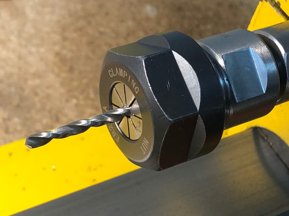

Et si nécessaire, rectification complémentaire à l'alésoir de 8 mm

Première pose des axes (pose "à blanc")
Pose validée !
Deuxième étape, adaptation des roulements aux axes
D'abord vérifier le diamètre intérieur des roulements (toujours à la pige rectifiée)
Evidemment, sur la pige, c'est oki mais pas sur l'axe qui a un ressaut d'usure ...

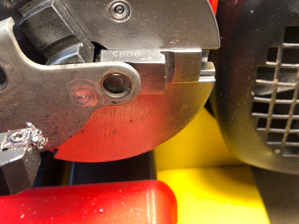

Passage sur le tour et ajustement
S'il y a trop de jeu par usure, après rattrapage du ressaut, on sort le métal d'apport !
Posté : 19 avr. 2023, 21:27
par Lolodubalaou
Pose de métal d'apport

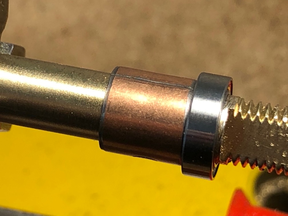

Puis rectification manuelle pour un ajustement du diamètre tant au niveau de la bague que du roulement
Roulements sur les axes, posés !
Troisième étape : fileter les extrémités pour reposer les cames.
Sortie de la pince à mors de serrage et le reste en images !
Posté : 19 avr. 2023, 21:33
par Lolodubalaou
La suite ...
Les deux axes sont taraudés.
Dernier col : alésage pour le roulement, dans le corps-cuve
Contrôle à la pige avec un roulement collé :
Alésage ovalisé parfaitement repris !
Presque tout est prêt pour le remontage !
