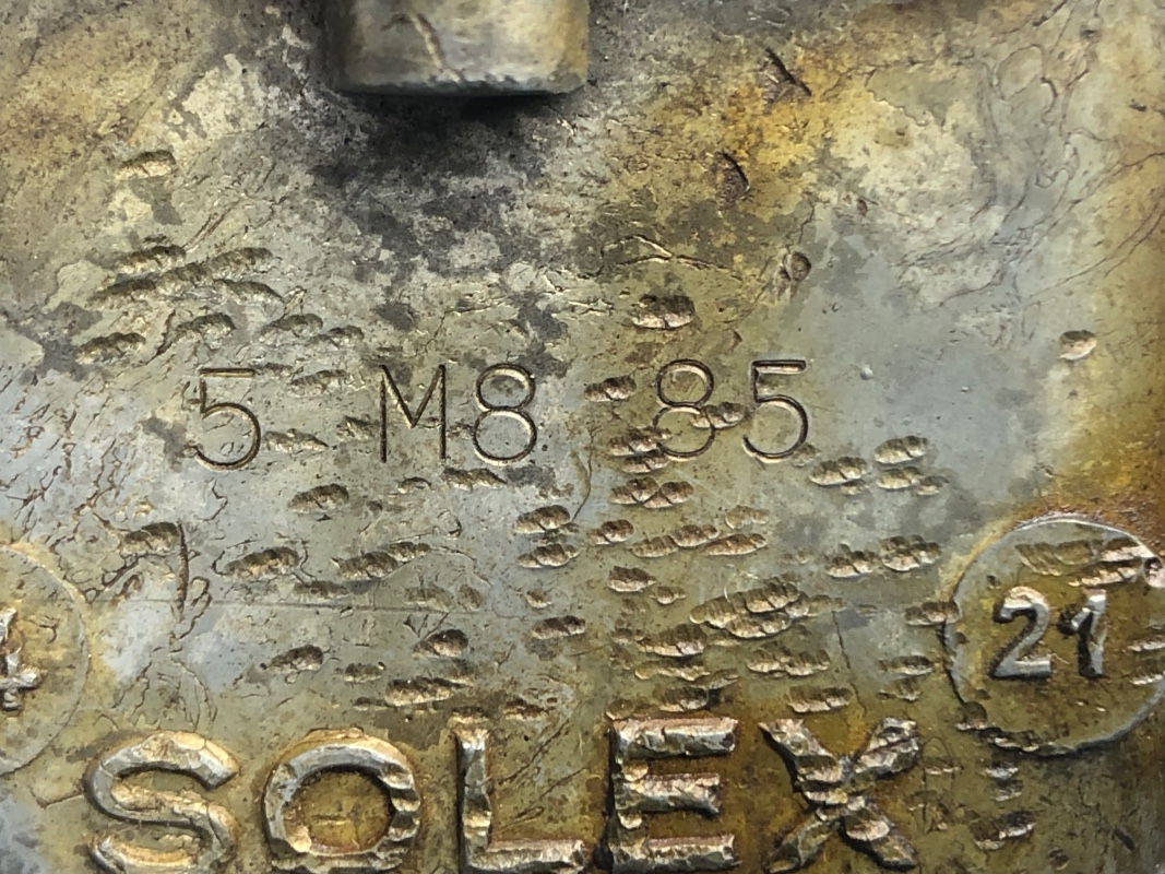

si les chiffres 21 et 24 (ou 18 et 26) sont de fonderie sur la cuve, les autres références sont gravées et t'indiquent, le jour de fabrication de ton carburateur, son type et l'atelier qui a fabriqué le carbu
Ce sont donc les gravures qui sont intéressantes ! Sur ce carbu, les références gravées te donnent la date : 5 M 8. 5 Novembre 1968
Et 85, te donne la référence du carbu : 11985. Nombre que tu retrouves dans la nomenclature Solex.
Et en même temps, ce carbu a un code Solex mais n'a pas de code Citroën. Et il n'y a pas de référence atelier.
Le grand classique 26/35 à buse de 18/26, utilisé pendant près de 10 ans, sur les dernières 2cv est de référence Solex 12993 et code Citroën CIT 226. Là aussi, c'est la nomenclature qui te renseigne !
PS : CIT 226 ; le CIT au début veut bien sûr dire CITroën !!!

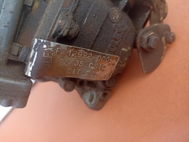

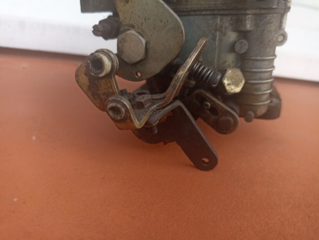

Je viens de récupérer celui-ci, un 26/35 (26-18) repère 225.
Axe sans aucun jeu.
Et je pense que la patte d'accélérateur a été modifiée pour permettre le montage pédale au plancher.
Merci beaucoup
Axe sans aucun jeu.
Merci beaucoup

Erreur de ma part, ce n'est pas 226 mais 225. Le 226 est pour les carbus avec frein de ralenti interne.
Oui, ta patte de commande de papillon a été modifiée et tu peux retirer la patte rajoutée !
PS : mets lui 16 +- 1 mm de hauteur de cuve. Souvent, ils ont 18 mm.

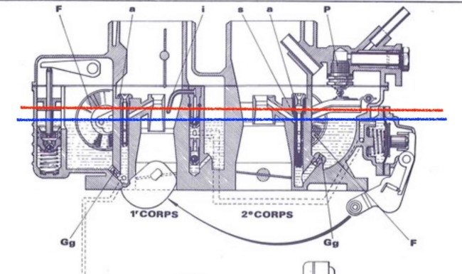

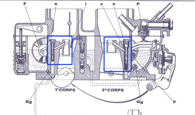

Comme le flotteur est accroché au plafond dans un 26/35, si tu diminues la hauteur, tu augmentes le niveau de cuve et donc l'apport d'essence
Pour avoir de l'essence dans la coiffe (ensemble comprenant le système d'automaticité et le diffuseur)
la dépression nécessaire sera moindre vu que le niveau est plus haut.
