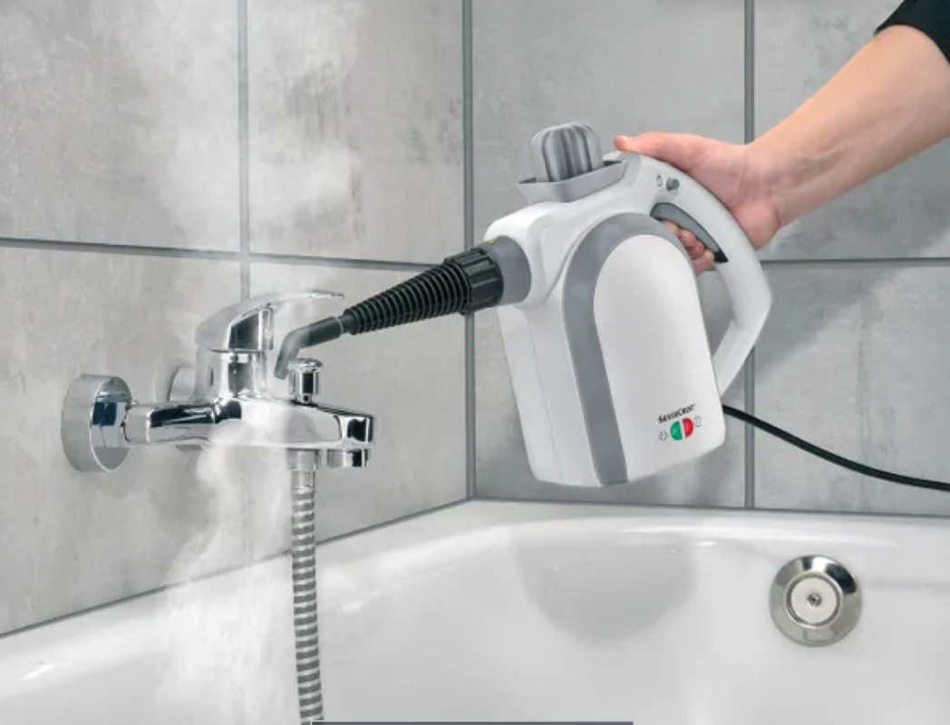

PS : oui, la vapeur sous pression, peut aider surtout pour les conduits des carburateurs si tu n'es pas sûr de la parfaite perméabilité !
Parfois, j'utilise ce truc de chez Lidl : très efficace !
Et en même temps, il faut des gants pour tenir le carbu car effectivement, il devient très vite intenable !!!
