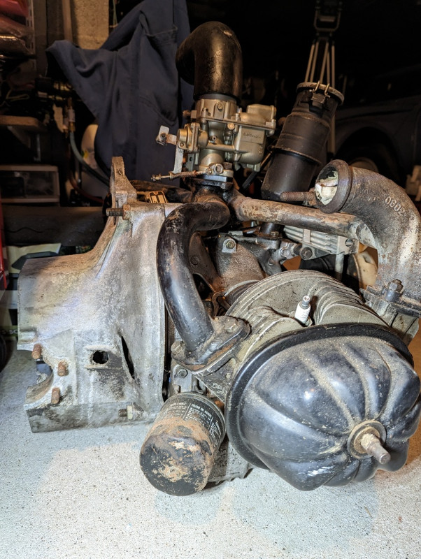

Bonsoir.
Je viens d'acheter à prix d'ami ce moteur.
Mon 1er but : continuer ma formation "CAP mécanique 2CV" sur ce moteur, sans prendre de risques avec celui de ma deuche.
J'envisage de le rénover tranquillement avec son carbu et ainsi progresser dans mon CAP.
Ensuite, si c'est techniquement compatible, je le conserverai comme moteur de secours pour ma deuche, si son moteur devait me poser des problèmes.
Voici les photos :
D'après mes observations et recherches, il s'agirait d'un moteur "AM2" de 602 cm2 / 33 ch pour Ami6 / Dyane6 / Ami8.
Le carbu est un simple corps, de chez "Energy Born".
J'ai bon ?
Pour le carbu, je n'ai pas trouvé d'info sur cette marque.
S'agit-il d'un carbu de refabrication "noname" ?
Dans l'hypothèse où je rénoverais ce moteur, ai-je une chance de pouvoir le monter sur ma 2CV6 SPECIAL de 1988 (moteur "A06/635" + disques) ?
Ou bien est-il trop éloigné du moteur de ma deuche, et ce serait comme tenter d'inserer une pièce carrée dans un emplacement rond ?

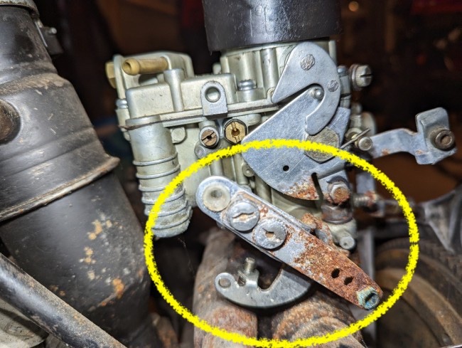

ce moteur est "plug and play" avec ton moteur AO 635, à la différence près que tu es en carbu double-corps (avec accélérateur par câble) et que ce moteur est en simple corps (avec accélérateur par tige).
Le sens de fonctionnement du papillon du carbu est inverse : quand tu es devant ton moteur, capot ouvert, pour un double-corps, tu pousses la came d'axe de papillon vers l'habitacle pour accélérer alors que pour un simple corps,, tu vas tirer vers toi, la came.
C'est pour cela que tu as une bidouille sur ton carbu, absolument pas d'origine :
Pour le carbu, si cela ressemble à un Solex, si cela a le goût d'un Solex mais qu'il n'est pas marqué Solex, ce n''est pas un Solex ... Donc, une refabrication ...

Je confirme, tu peux échanger sans aucun soucis, j'ai justement ce type de moteur sur ma voiture.
Pour éviter les désagréments des "tiges" et autres "cables" d'accélérateur et donc par la même des bidouillages douteux, pourquoi pas changer ton araignée par une adaptée au double corps (tu en trouve pas chère sur lbc) ainsi, le jour d'un éventuel changement, tu garderai ton actuel carbu (qui marche bien) et il te resterai à l'adapter sur le moteur sus dit.
