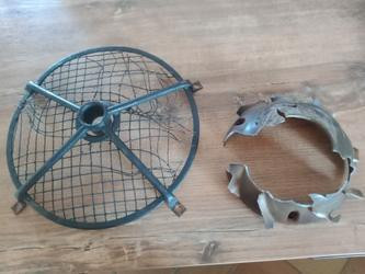

Mon ventilateur s'est desserré, mon hélice s'est pulvérisée, perforé le radiateur d'huile et ruiné la grille de protection.
Sur le bon coin, j'ai donc acheté une nouvelle grille 4 branches mais en la remontant je me suis rendu compte que 2 pattes ne tombaient pas en face des trous.Le vendeur me certifie qu'il l'a démonté d'un moteur.

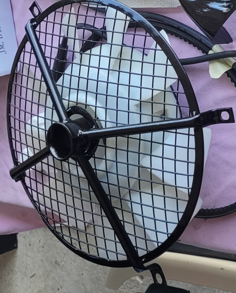

La mienne se présente ainsi

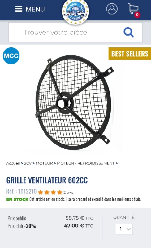

Et celle du mcc en refabrication

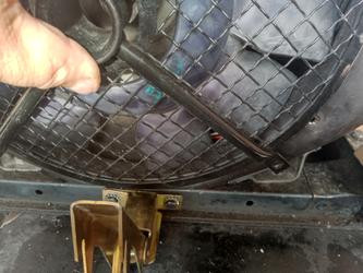

Merci ERIC, c'est ce que j'ai mis pour finir, mais ma question était de savoir si sur un moteur AK350 AMI 6 la grille 4 branches était différente car sur la grille reçu, les angles des branches sembles du même degré d'écartement pas comme celle de d'habitude ..si j'arrive bien a me faire comprendre....et j'ai donc 2 pattes sur 4 qui tombe pas en face comme sur ma photo .

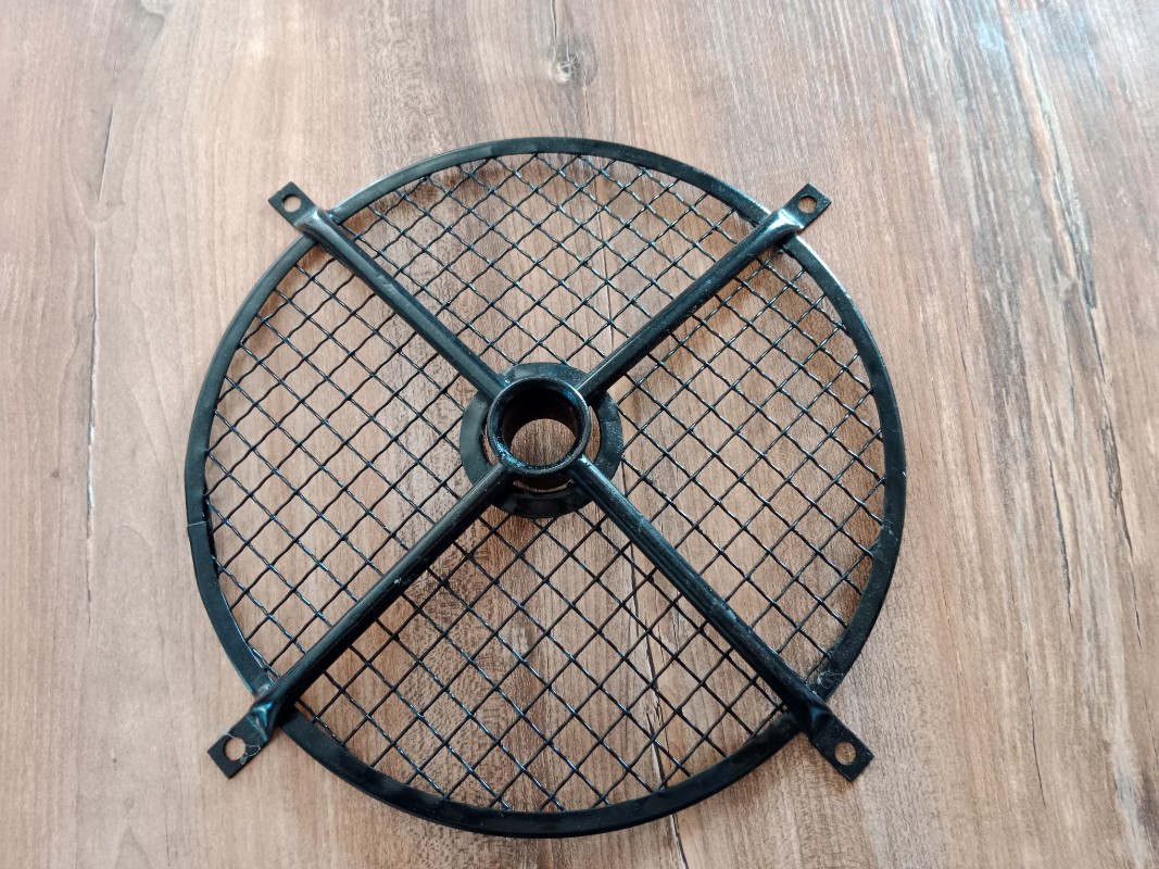

je vais vous poster une photo du model reçu, vous allez comprendre de suite .

Comme vous voyez les 4 pattes sont à 90 degrés

Tes 2 grilles n'ont pas les pattes soudées avec le même angle (une photo avec les 2 grilles côte à côte vues de dessus aiderait à la visualisation) :
Celeste te donne une piste :
celeste a écrit : 11 mai 2023, 20:17 Bonjour, il semblerait que tu avais un carénage d ami sur ton moteur, a verifier
car les pates superieures sont a 120 degre environ
