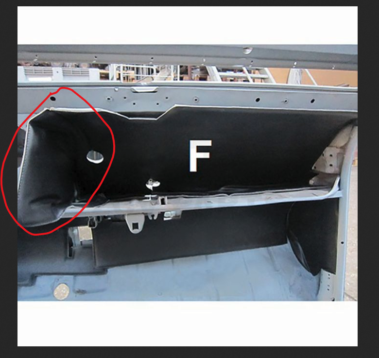

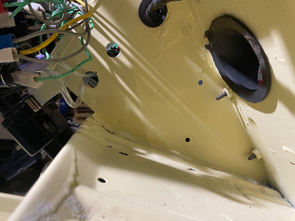

je suis en train de remonter le tableau de bord de ma 2cv.
Au préalable je vais donc fixer l'habillage intérieur à la colle sur les parois, mais j'ai un gros doute avant de me lancer, je ne sais plus par où passent les tuyaux de la pompe de lave glace ?
voici une photo :
Quelqu'un pour me confirmer que c'est le bon remontage, d'ailleurs à quoi sert le trou plus haut ?
merci :)

petite update de ma demande, je mets un autre visuel de l'endroit de l'habillage concerné
en gros je me demande si c'est normal de positionner l'habillage par dessus mes tuyaux de lave glace ? :pensif:

Bonjour, tes tuyaux fait les passer par dessous, comme sur la mienne ;)

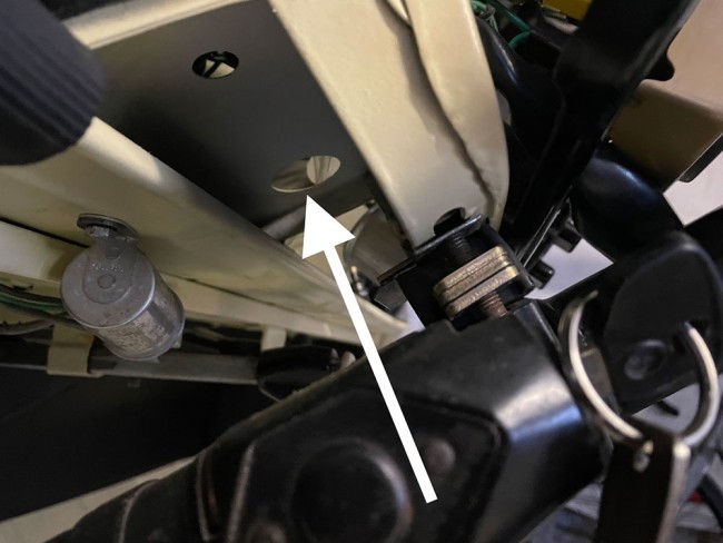

Sous la planche de bord, tu a un trou près de la sortie du câble de compteur

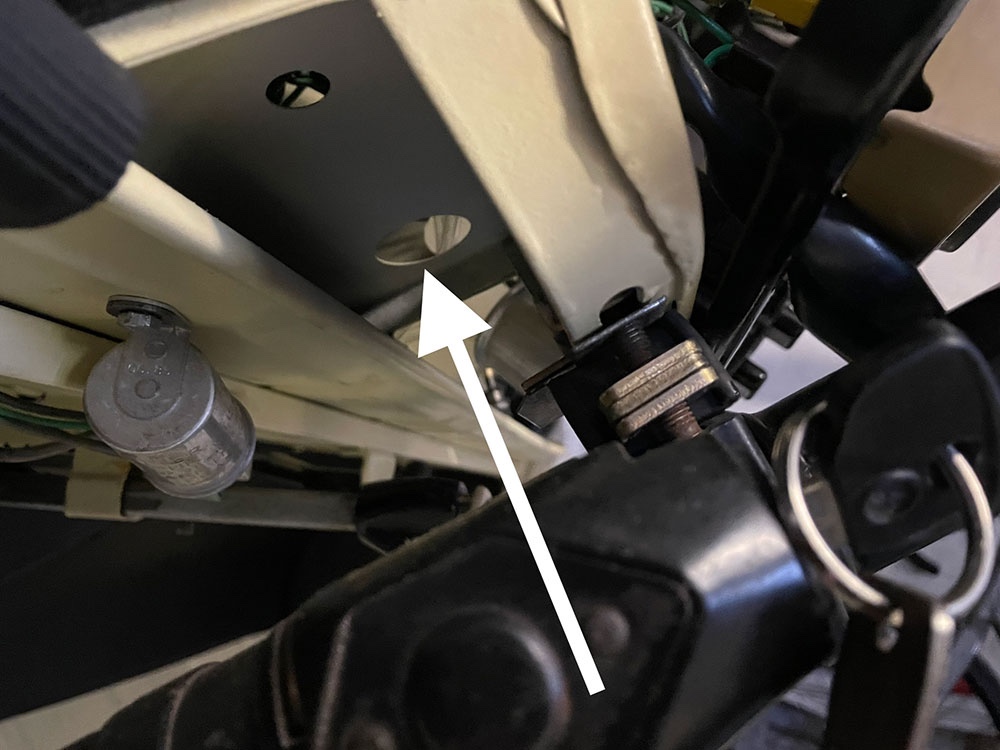

ok j'imagine qu'il s'agit du trou à cet emplacement là ?

Oui, il passe par ce trou

:merci: Je n’avais même pas pensé à regarder par là en remontant les tuyaux !
