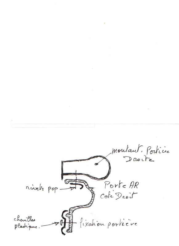

j'ai tellement galléré pour installé ces soufflets de porte arrière
voici le sens de pose croquis coté droit et la procédure
on fixe en premier sur le montant de portière rivet pop de 3.1 ou 3.2 voir le croquis
ensuite portière fermée on peut fixer sur la portière avec les agraffes plastique
voila j'espère que cela servira a d'autre car perso je n'ai rien trouvé
