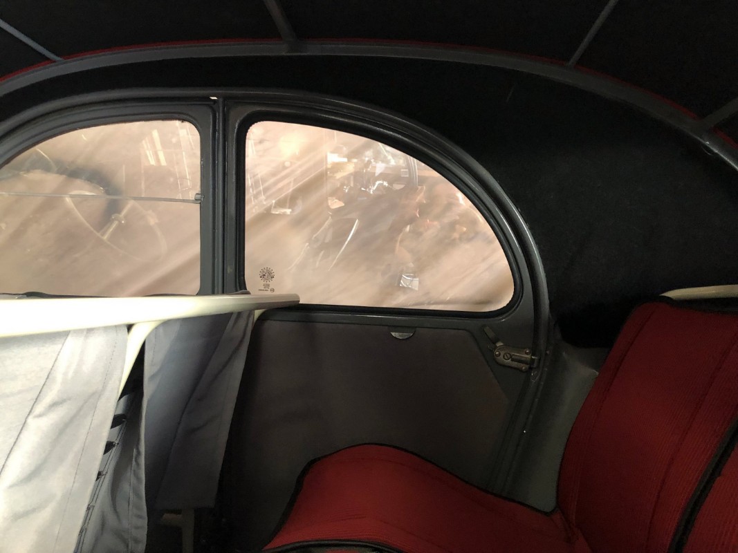

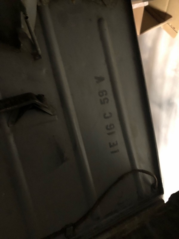

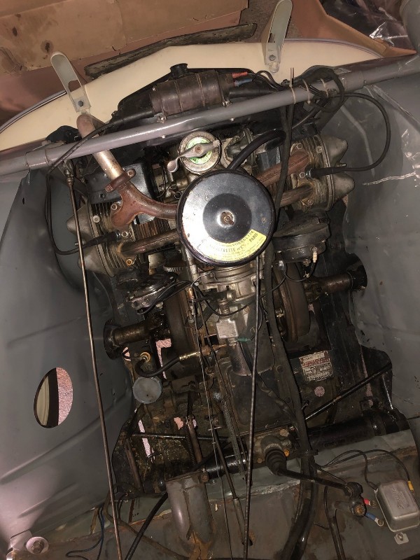

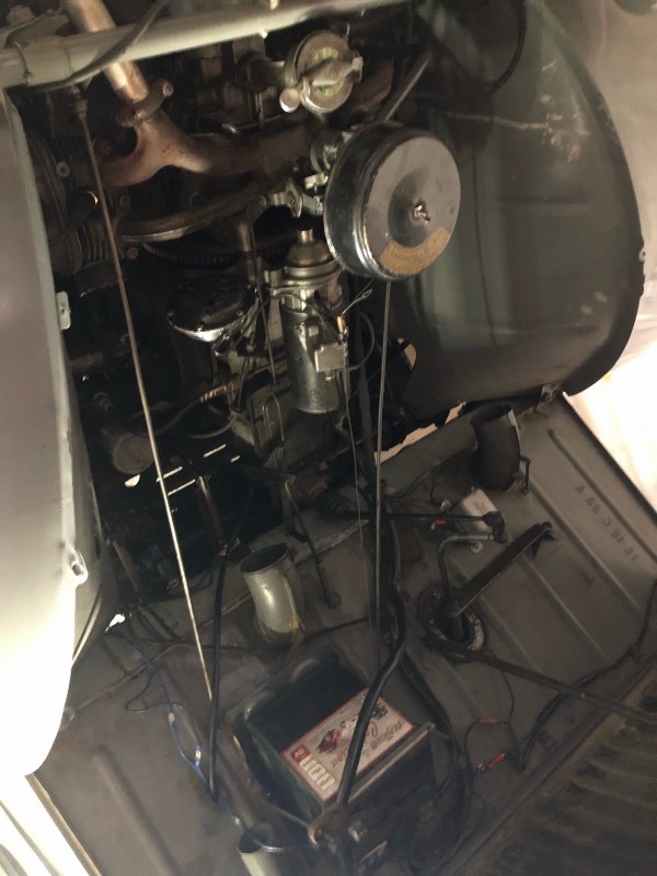

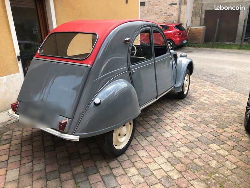

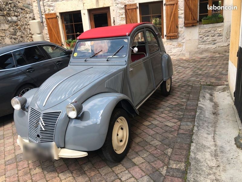

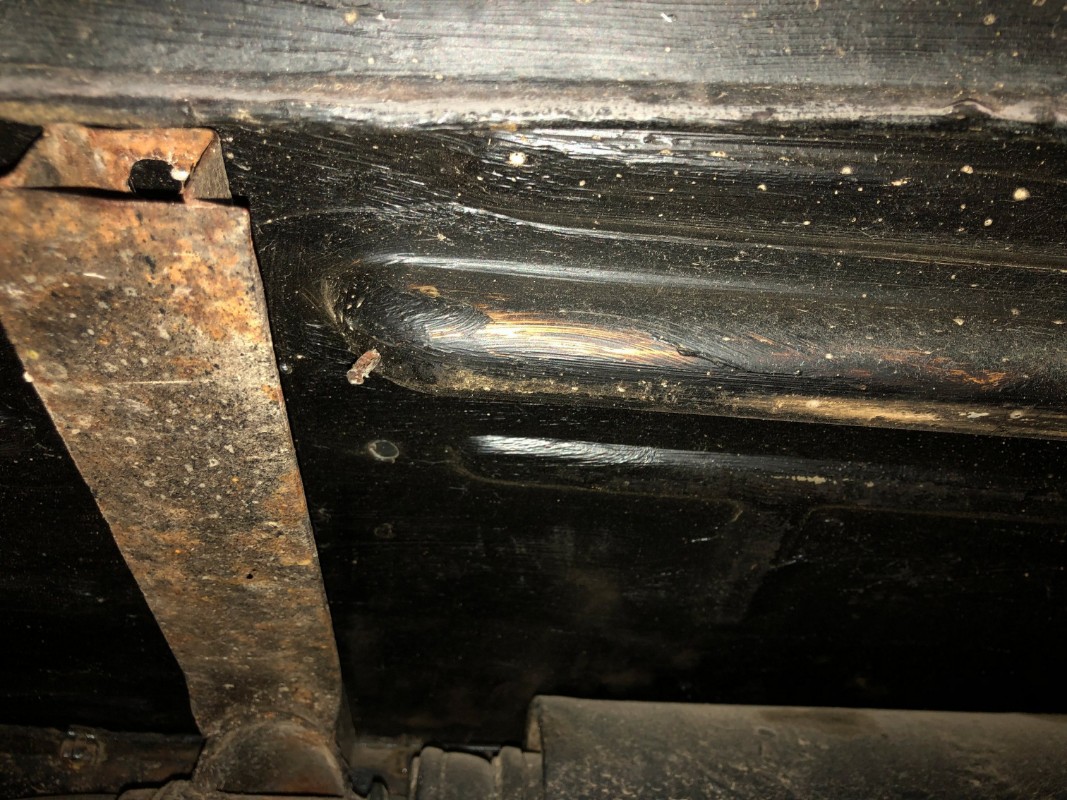

Salut à tous, toujours à la recherche de ma belle, je vous soumets, c'est quelques photos, vous en pensez quoi, elle et de 1959. Merci pour vos messages.

Elle est belle et présente bien, sans doutes mais 13 000€ ....

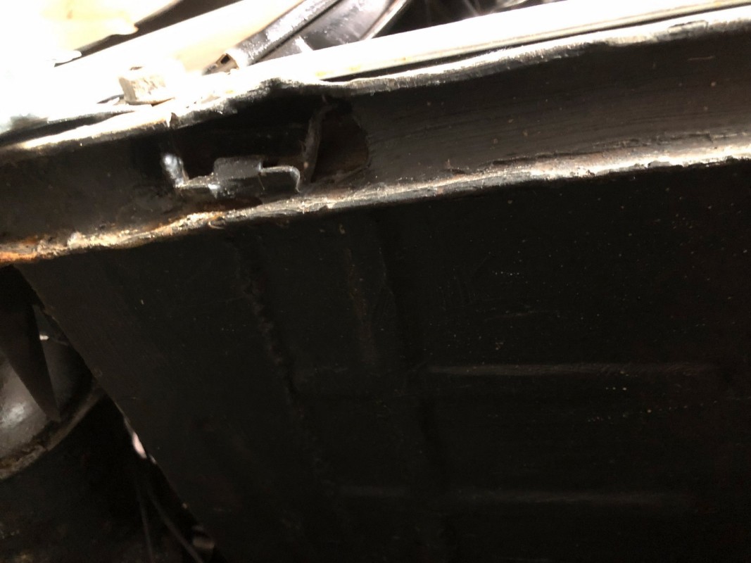

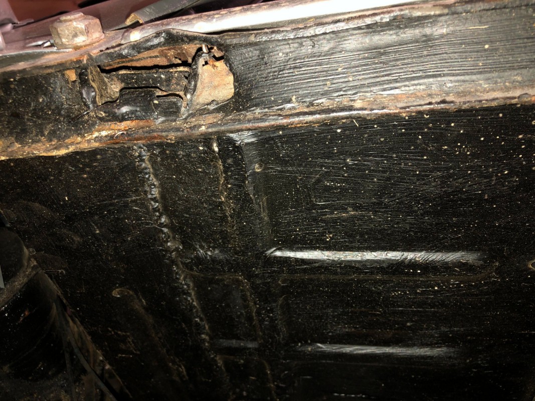

Bon on peut noter l'arrachement du bas de caisse à cause du cric, il faudra au moins traiter la zone car la rouille a l'air de s'y installer sinon rien à dire.
Il faut l'essayer, c'est certain, si tu connais un deuchiste, fais toi accompagnemer, car avec les yeux de l'amour, on devient vite aveugle, crois moi.
Ensuite il faut savoir pour quelle utilisation va te servir la 2v, pour des ballades occasionnelle sur petites routes peu fréquentées, une ancienne peut convenir.
Maintenant si c'est pour tous les jours, pendant mes heures de pointes, je te conseille de te diriger vers une 2cv6.

Salut Éric, c'est bien cette photo qui me titille, car je ne suis pas bricoleur pour de sous, et ce que ça pose problème pour le cric. C'est bien pour une utilisation pour des ballades occasionnelles. Pour le prix combien puis je lui en demandais. Merci

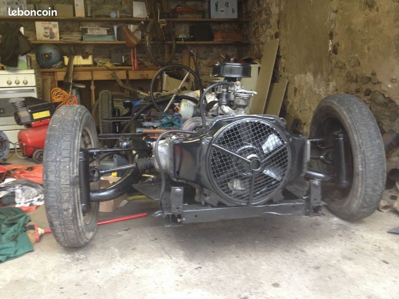

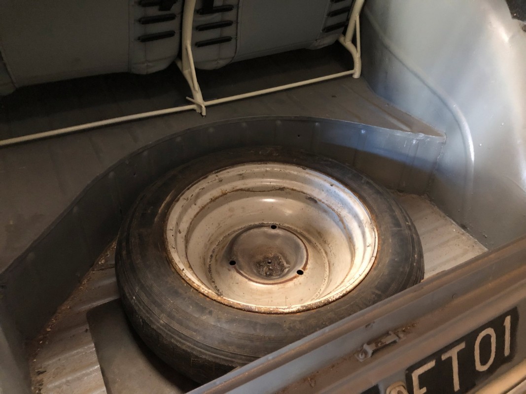

Quand je lis "refaite intégralement" et que je vois le badigeonnage du blackson et surtout l'enfoncement au niveau de la prise du cric, j'émets quelques réserves sur la "qualité de la restauration...Pour moi, cela sent "la restauration pour la vente" un peu bâclée...Question moteur également, changer des joints c'est une chose, refaire un moteur entièrement en est une autre et de ce côté pas d'infos précises...Pour 13000 euros, la voiture doit être irréprochable dans tous les compartiments avec des preuves à l'appui...la roue de secours est encore dans son jus...Personnellement je passe mon chemin à ce tarif...ou je fais baisser le pris de manière assez conséquente si je veux ce type de voiture malgré tout assez rare ...mais bon, ce n'est pas mon projet.

Désolé @jacques38 mais je partage l'avis de @lucky40, à ce prix, il faut qu'elle soit nickel.
Là, il y a des doutes.
Bonnes suites pour ta recherche

Salut, oui effectivement, je vais laisser tomber, merci à vous.
