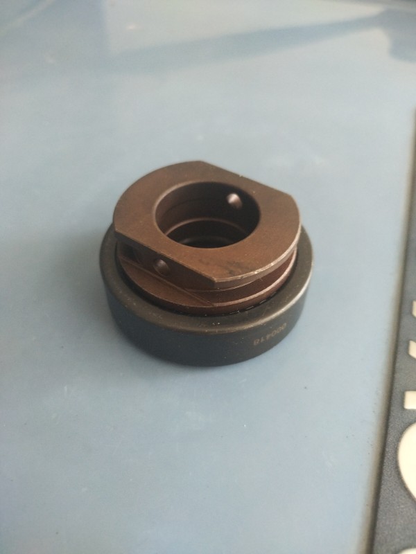

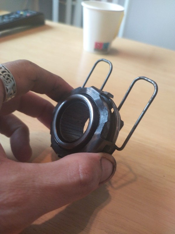

Bon, la série "ces voitures commencent sérieusement à me casser les c*****es", j'ai reçu mon embrayage, on a tout démonté chez le collègue, et... eh ben c'est pas le bon :enerve2:
La voiture est de 80, mais apparemment l'embrayage est un modèle après Avril 82.
La butée est différente, mais la même épaisseur. Est-ce qu'il est possible d'utiliser une nouvelle butée à la place de l'ancienne ?
Butée existante
Butée neuve
Messages : 9207
Re: Butée d'embrayage de 2cv - quelles pièces ?
Désolé de ta mésaventure :pascontent:
Dans l'absolu, je ne sais pas.
Et si tu téléphone au fournisseur pour lui poser la question?

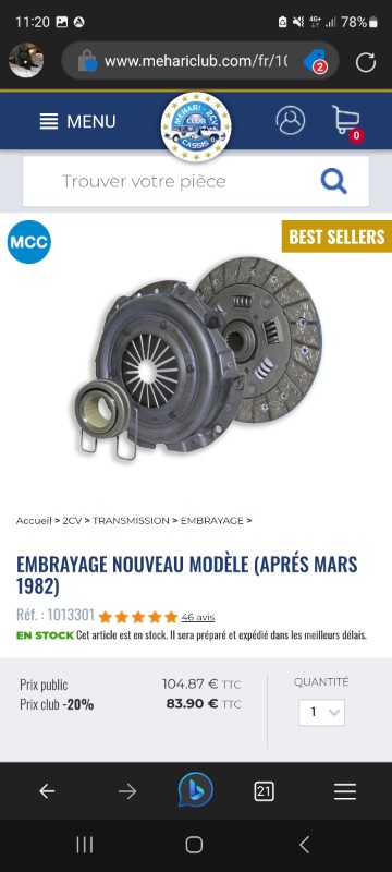

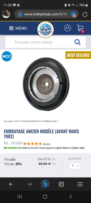

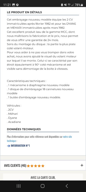

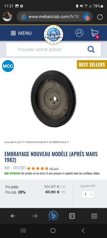

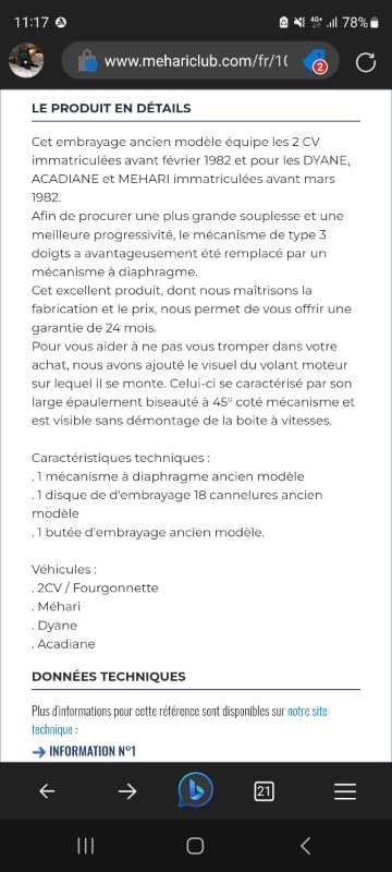

Malheureusement, les systèmes semblent différents, dû moins visuellement.
Système avant 82 et son volant moteur
Système après 82 (celui qu'il te faut)
Pat_finlande
Messages : 491
Ma deuche : 2CV 6 Special
Message par Pat_finlande »
Oui, le disque d'embrayage n'est pas interchangeable, c'est clair.
J'ai appelé Burton sur les conseils d'@Eric13190 , :pouce: leur mécano me dit que la butée devrait fonctionner. Donc on attaque le remontage.
Heureusement l'embrayage actuel est encore en bon état.

Pat_finlande
Messages : 491
Tout est remonté, je suis sur la route du retour, ça a l'air de fonctionner :siffle: :pouce:
