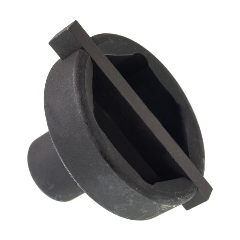

J'ai acheté ça
https://www.burton2cvparts.com/fr/chass ... u-de-moyeu
Et ça
https://www.burton2cvparts.com/fr/chass ... -roulement
A l'occasion je prendrais ça
https://www.burton2cvparts.com/fr/outil ... r-de-frein
Avec ça tu peux changer les roulements-de-roues.

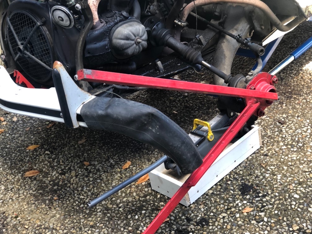

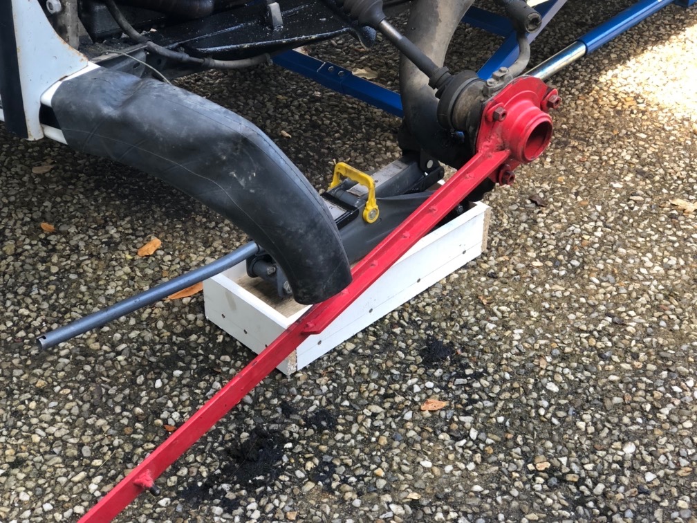

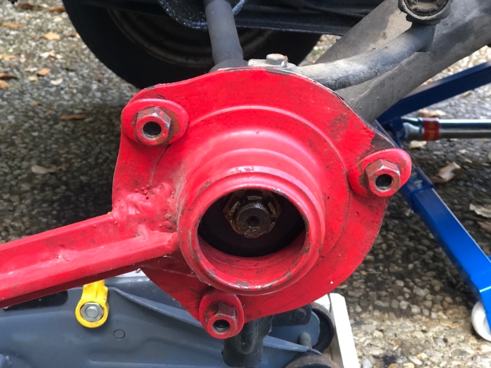

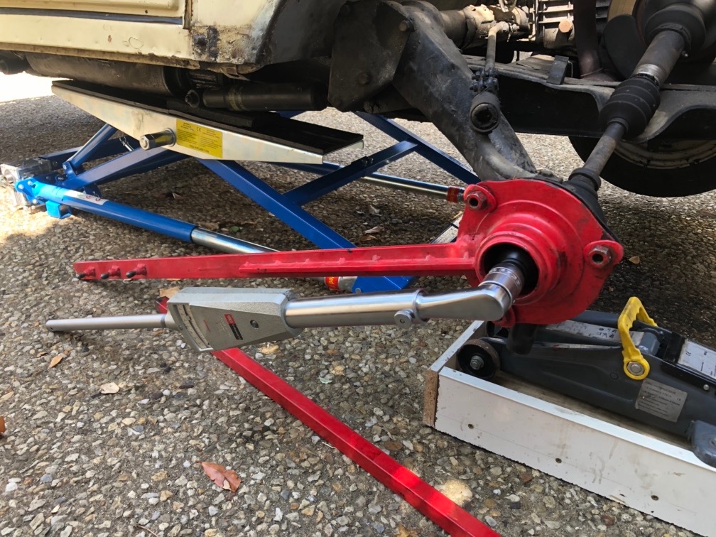

avec un vieux tambour arrière et une barre, tu peux te fabriquer ce que j'appelle "la crosse de l'évêque" !
Efficace tant au desserrage
qu'au resserrage (avec la clé dynamométrique ad hoc : faut quand même serrer à 35 daN.m ...)
Laurent (qui a soudé les trois tocs sur la barre, pour y ranger les écrous de roue)
PS : évidemment, cela marche pour l'arrière et je me suis fait un outil que j'insère dans le centre de la crosse pour extraire le tambour arrière.

Lolodubalaou a écrit : 16 juil. 2023, 07:30 Image
Ho ! Un parcmètre recyclé !! :mdrr:
Ceci dit, tes posts sont toujours pleins d'astuces ... Le cric dans son écrin est un bel exemple ! Sans parler des outils, car là ... c'est toi qui en parle le mieux !! :clap:
c'est un bon outil i
merci mais ce n'est pas ce coté extérieur qui me dérange mais merci quand même c'est un bon outil il fallait y pensé

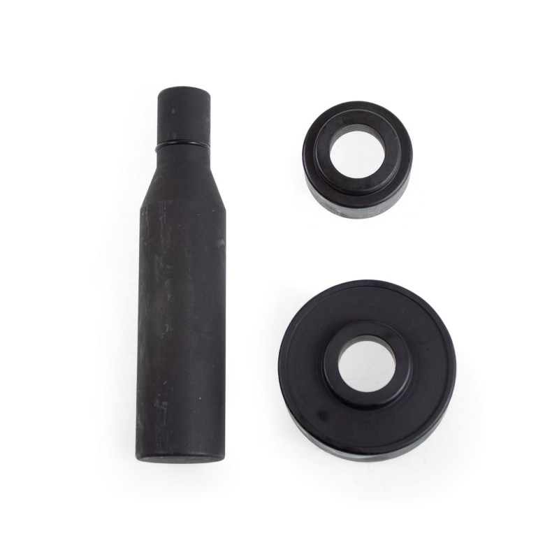

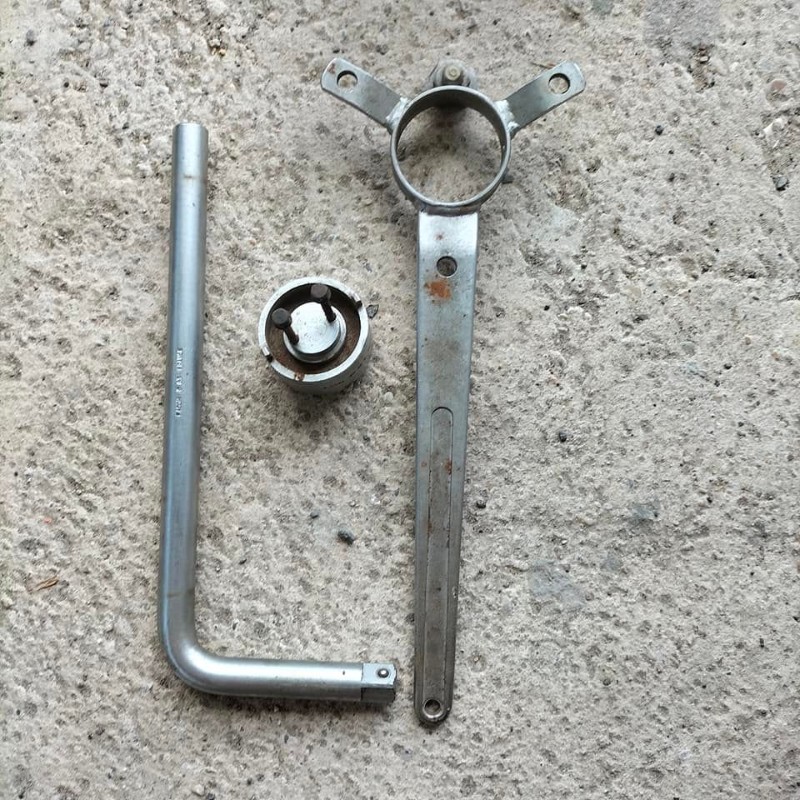

Pour les changement de roulements j'ai les 2 outils de chez Burton , ça va tout seul .
la vidéo : https://www.youtube.com/watch?v=wQ2xt75 ... on2CVParts
salut @RICMAN41 c'est ca que je cherche ou plutôt les schémas avec dimensions

le kit est complet ou juste les entretoises ?
NONO23

:mdrr: @nono23, il suffisait d'appuyer sur les liens, c'est exactement le kit que présente @RICMAN41 .
Acheté en prévision, jamais servi mais content et rassuré par le commentaire de Richard, de son utilité.
Messages : 3335
Re: recherche schéma ou plan de cle pour roulement de 2cv
Le kit comprend les 3 outils , la douille est à part.
Messages : 9792

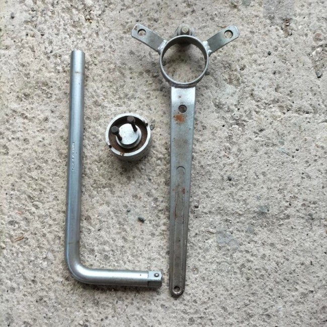

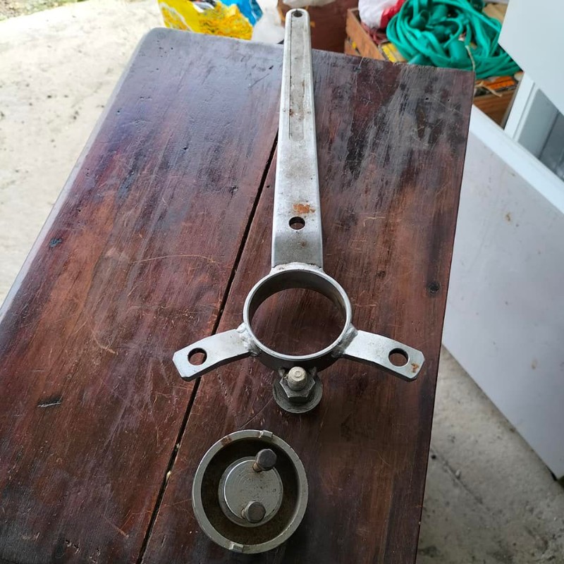

salut a tous
alors pour info
j'ai acheter ca voir photo facom c83 origine Citroën
me voila équipé maintenant
