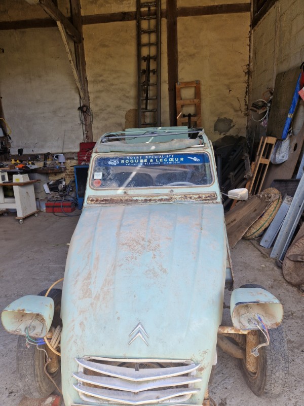

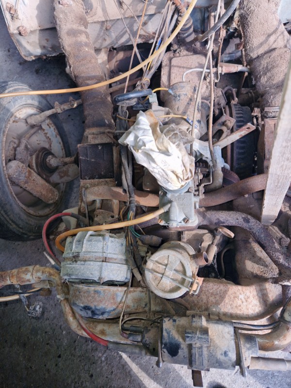

Laurent de l'oise . Toujours eu envie de tenter de retapper une 2 cv , tellement de souvenirs ! Chose faite.
Apparememnt azam de 1966 . Peut etre des rajouts, ne suis pas connaisseur .
Je ne vais pas tarder a poser des questions pour démontage de la caisse du chassis... Bon, elle est pas neuve mais elle me plait bien .

peu de chance que ce soit une azam, mais une deuche est toujours splendide
il y a peut etre des elements azam, jonc de pare brise, mais phare rectangles et moteur 602 ne font pas penser a une azam, mais ça reste une belle deuche

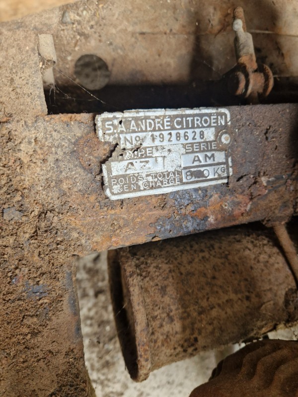

Juste d'apres le numero de serie de la plaque cote droit ca donne année 1966 et az . Apres je n'y connais rien du tout .

Je vais commencer par faire l'inventaire de toutes les pieces qu'il y a avec .

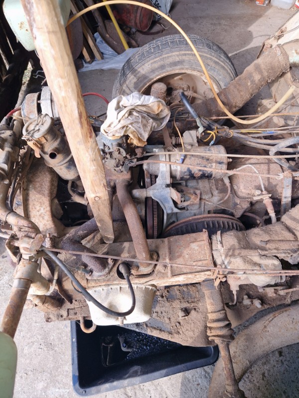

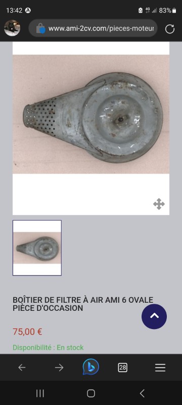

Au niveau du boitier de filtre a air monté dessus, il n'est pas franchement 2 cv celui la ou je me trompe ? :pensif:
laurent
Messages : 9772
Re: Présentation
Bien vu Laurent, c'est un boîtier de filtre à air de AMI 6
Ton moteur, n'est il pas un 602cm3 d'ami6 par hasard :???:

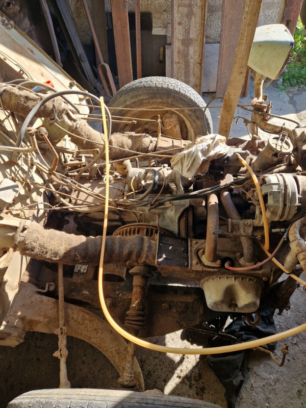

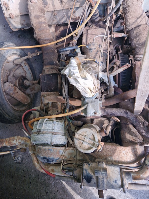

Oui effectivement il y a du boulot .

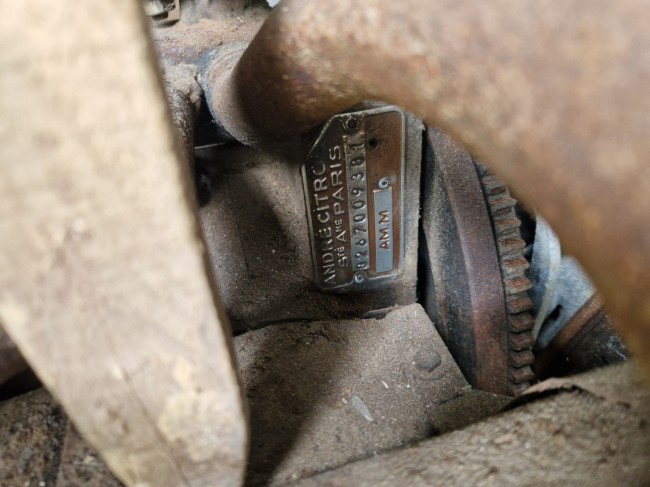

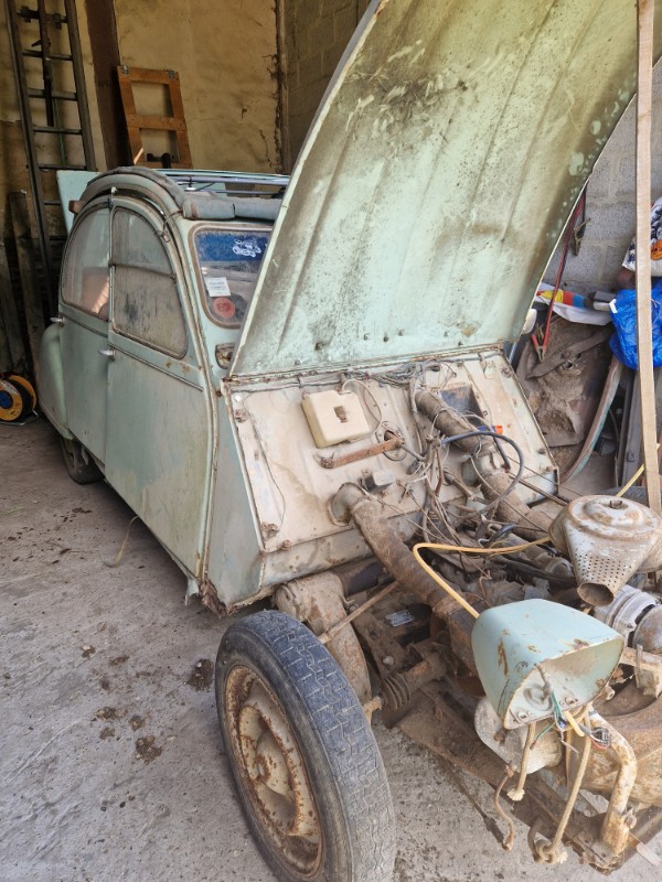

Pour les connaisseurs, vu les 3 photos, vous sauriez me dire si c'est un moteur de 2 cv ou autre ? Merci d'avance

Peux tu faire des photos des numéros de moteur et celui de la plaque sur le tablier moteur

J'ai trouvé la plaque sur le chassis mais par contre ou se situe la plaque moteur ?
Merci d'avance
Messages : 7450
Re: Présentation
lorenzo 74 a écrit : 16 juil. 2023, 14:39 J'ai trouvé la plaque sur le chassis mais par contre ou se situe la plaque moteur ?
Merci d'avance
La plaque est vers le cylindre, derrière, côté droit dans le sens de la marche
Voila les 2 .

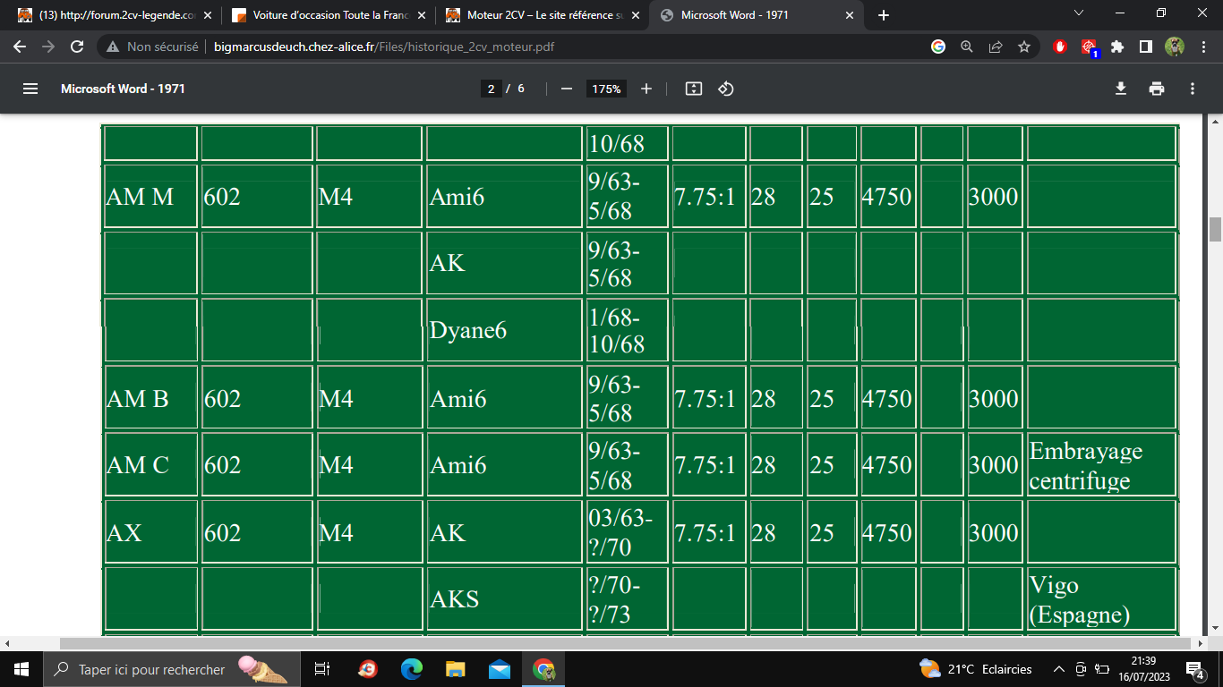

Moteur AMM montés sur Ami 6 , AK , Dyane 6

Bonjour et merci .
Le chassis lui est de 1966 non ? enfin d'apres ce que j'ai trouvé et par forcement authentique .
