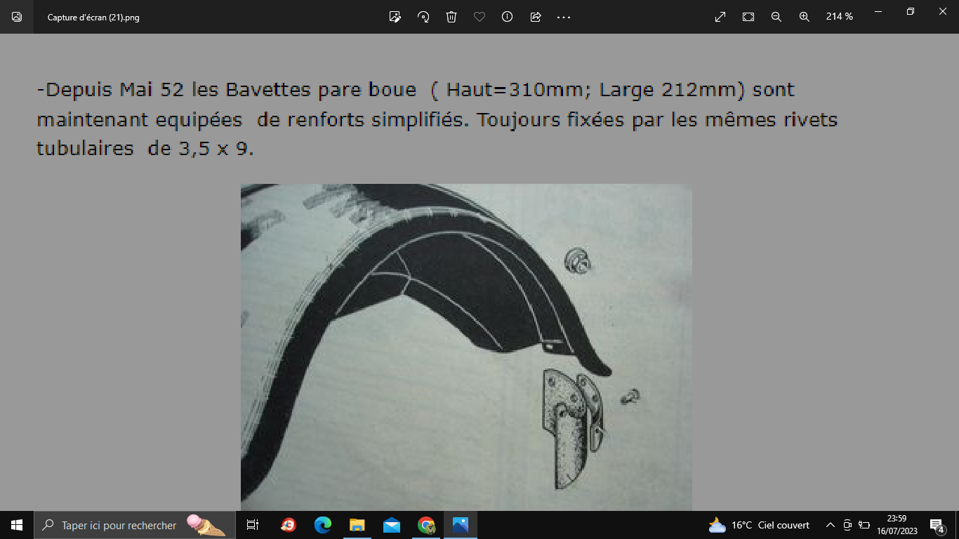

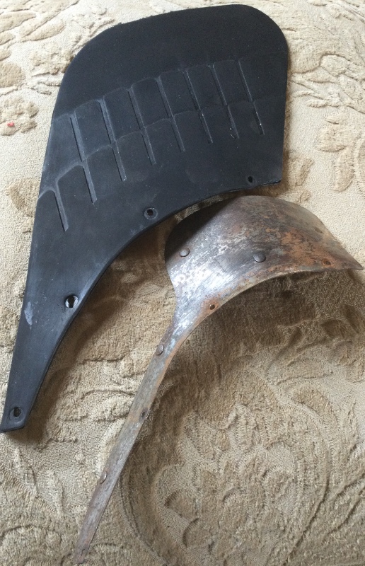

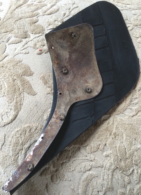

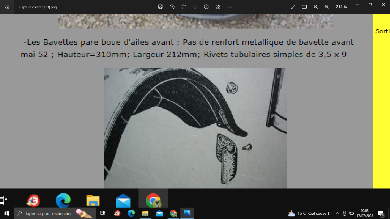

Qui nous dira à quelle époque se faisaient les renforts en fer de bavette d’aile avant?
Ma Rossinante est de juin 62 mais l’aile n’est pas d’origine.
Merci!

A ma connaissance, il y a eu 2 types de renforts de bavettes en métal.
Ceux que tu montre, pour moi pour les 1ere versions jusqu’en 63 ??
Et ceux, plus petits (rectangle à bords arrondis), j’en avais sur ma 2cv4 de septembre 76.

Merci amis deuchistes,
Comme je n’ai qu’une bavette, je m’en vais en fabriquer une deuxième, même si elle est cachée. il faut bien limiter le flop flop flop quand on atteint la vitesse folle de 70km/h.
