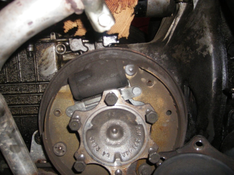

La boite avant:
Et après (oui je sais j'ai pas forcé dans les coins mais c'était surtout pour pouvoir travailler dans le propre parce que en fait j'aime pas le contact du cambouis!):
Pour l'es intérieurs d'ailes je commence déjà  par enlever le gros avec de l'eau très chaude, puis avec un savon genre Teepol. Si ça ne suffit pas White spirit mais je rince après, par acquis de conscience.

:) Hello ! Bin le résultat avec le white spirit est plutôt très bien, tu ne dois pas dénigrer ton boulot ! :)
Ensuite, le trou sur le carter de boite en question ne sert pas sur une 2CV, soit c'est un filet prévu pour la chaîne de montage, soit pour y adapter un autre accessoire quelconque, en la posant sur un dérivé ou l'autre. :o
Enfin, tes garnitures de frein sont posées à  l'envers, le levier est vers l'AV, tout comme la bande positionnée en bas...Ne pas oublier les chanfreins de détalonnage ! :wink:

Ok pour le perçage, et merci.
Par contre pour les freins je ne te suit pas. Si j'inverse les garnitures (celle de devant avec celle de derrière j'ai plus de frein à  main et pour la bande positionnée en bas je ne peux pas la mettre dans l'autre sens , la partie de la machoire allant sur le centreur n'a pas la même forme que celle allant sur le cylindre.Image

Je viens d'aller vérifier là : http://doc.gerard.free.fr/Doc/2CV/Op-A-451-1.pdf ,
tout est bien à  sa place, décidément je comprends pas ce que tu tri=ouves qui clocheImage

:? TOUTES MES EXCUSES ! Tes pièces sont bien positionnées, j'ignore pourquoi j'ai trouvé un bug dans ce que je voyais hier soir... :roll:
C'est juste la garniture qui est mal positionnée, mais c'est les refrabications qui veulent ça... :o
Continues ainsi, c'est très bien, surtout quand ce sera chanfreiné ! :wink:

Voilà  qui me rassures j'en perdais mon latin!
D'autant que la belle à  rouler depuis et que tout fonctionnait bien.
Et oui je te rassure les bords d'attaque ont été chanfreinés (je le fais toujours, même sur les plaquettes j'aime pas quand ça couine et c'est plus "mécanique")
