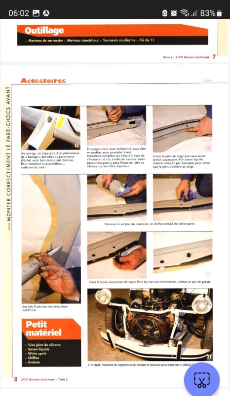

J'ai eu la même mésaventure avec un pare choc de chez MCDA "qualité origine".
J'ai bataillé sec pendant quelques heures...
En fait dans un premier temps, j'avais changé les supports aussi... à la fin, j'ai gardé mes anciens supports mais j'ai dû tout de même "adapter" :enerve2:

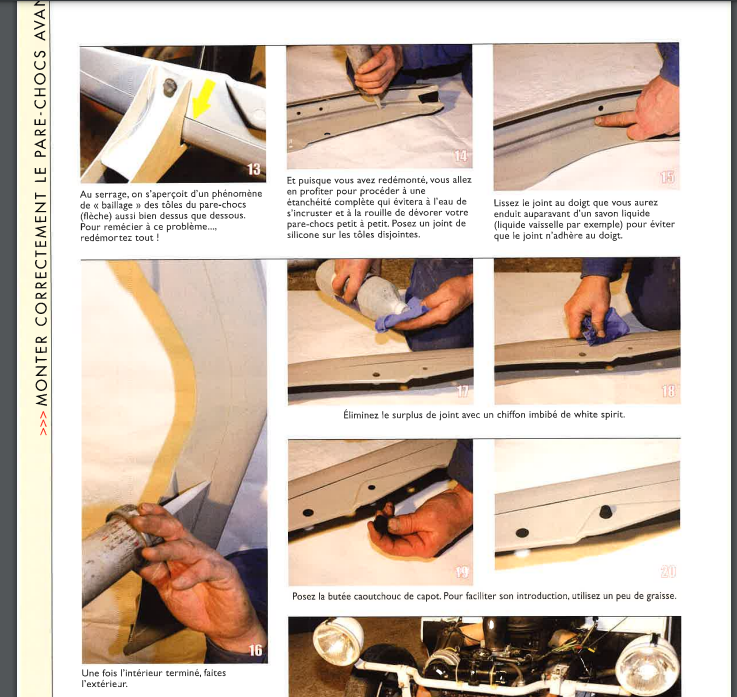

Bien sûr, dans ma précipitation, je n'avais pas vu, ni lu cet article de 2cvXpert... boulet

J'ai monté mon pare choc (vendu par Rénov 2cv) et j'ai aussi suivi l'article de 2cvXpERT, je n'ai eu aucun problème en ayant gardé les supports d'origine.

Merci pour le tuyau Eric!
Cela dit il est difficile d'y voir, en zoomant on perd la définition...

Ainsi tu as pu constater un défaut de perçage. :like: Tu peux aussi valablement mettre une pâte silicone transparente sur les jonctions des tôles du pare-chocs, cela permet de rendre étanche cette jonction où l'eau ne demande qu'à stagner et favoriser l'apparition de rouille...
Messages : 9128
Re: Défaut sur pare-choc 2cv neuf BURTON
lucky40 a écrit : 22 juil. 2023, 18:19 Ainsi tu as pu constater un défaut de perçage. :like: Tu peux aussi valablement mettre une pâte silicone transparente sur les jonctions des tôles du pare-chocs, cela permet de rendre étanche cette jonction où l'eau ne demande qu'à stagner et favoriser l'apparition de rouille...
Tu parles du dessus du pare choc? Je m'interroge, comme le mien est neuf aussi, alors si je peux le faire :???:
Messages : 3730
@Eric ;
Tout est expliqué dans la bible que constitue l'excellent Tome N°2 de 2cvXpert :

Oui c'est prévu, pour l'étanchéification de cet endroit. J'ai généreusement enduit tous les corps creux que j'ai trouvé ailes démontées, et j'en ai balancé entre les éléments pieds de potence/PC/châssis. En plus le produit rentre tout seul ... :-)
"In Deuch' we trust"
Messages : 9128
:merci: @lucky40, en plus j'ai mis la photo, un peu plus haut sur le post... boulet que je suis. :content:
