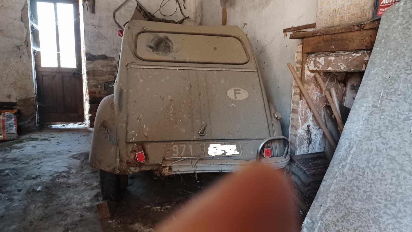

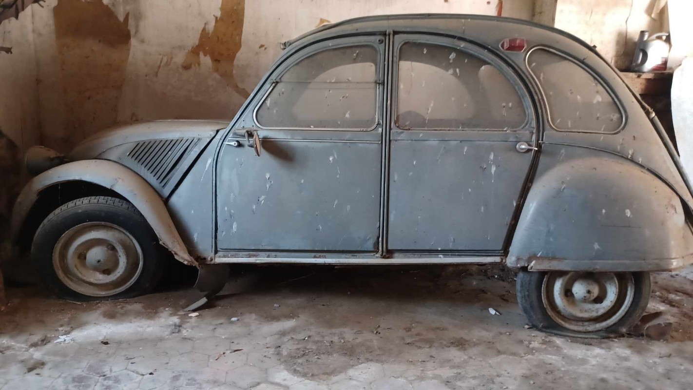

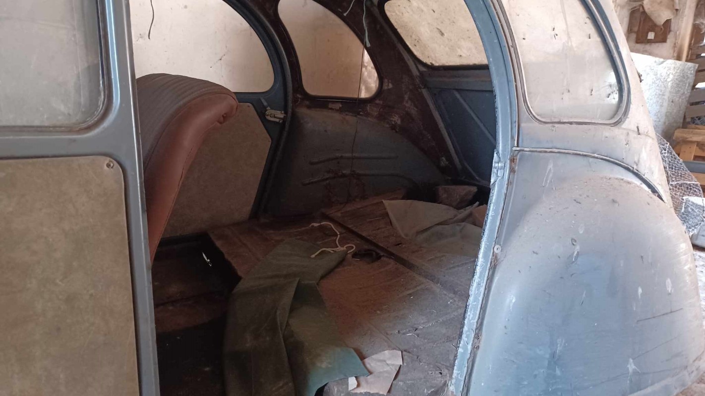

Bon, je ne vous dis pas ou elle est pour le moment , mais j'ai trouve cette 2CV qui n'a pas bouge depuis 20, 30, 40 ans? Petite seance devinette pour voir si quelqu'un peut determiner l'annee avant que la proprio retrouve la carte grise... Mon collegue finlandais dit 64, mais elle a encore les portes suicide, et deja la custode arriere
Qu'en disent les experts?
Sortie de grange, un jour, peut-etre?

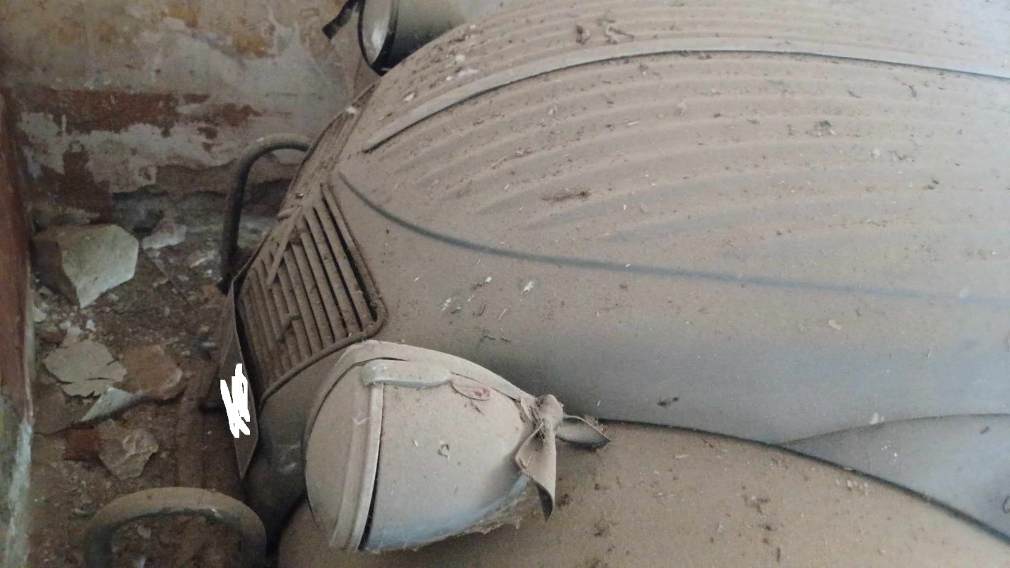

Bonjour Pat, cette 2CV a le capot andulé ,donc avant 61,mais elle les vitres custode c'est bizarre

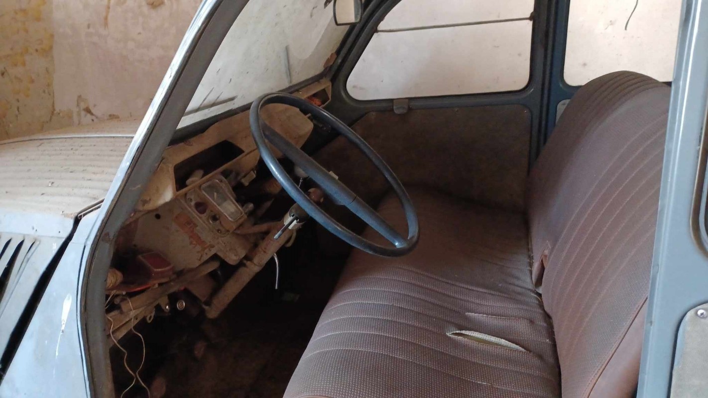

Vu le tableau de bord, c’est le capot ondulé qui ne vas pas. La troisième vitre pouvait être posée en option . Mon pronostic : 1964.

oui Azam 63/64 avec volant dyane, ancien capot, sieges recent, garniture de porte d AZ

Ne me dis pas que tu l'as trouvée dans tes froides contrées, avec son gros autocollant F sur la malle ...

bon, vous me confirmez ce que disait mon pere, le mecano qui l'entretenait a l'epoque etait un peu filou, donc il a du en effet changer quelques pieces ici ou la! Si les vitres arrieres etaient en option en 64, c'est bien possible.
