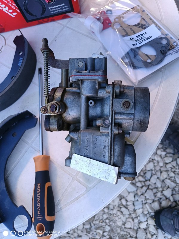

Par contre depuis que j'ai remonté le carbu suite au nettoyage j'ai un trou à l'accélération. Quand je suis au ralenti (réglé assez bas) et que je met pied plancher j'ai un trou, ensuite comme un raté de combustion (ça pète) et après le moteur monte dans les tours normalement. J'ai essayé de régler le ressort entre le papillon et la pompe de reprise mais je n'ai pas d'informations sur le réglage. Quelqu'un d'entre vous aurait une photo pour savoir comment le régler ? C'est un Solex 34 PCIS 10

Quand je parle du ressort au niveau de la pompe de reprise, ce n'est pas celui dans la pompe de reprise mais celui entre la pompe de reprise et le papillon. Celui qui permet d'actionner plus ou moins ta pompe quand tu accélère. Il est en haut à gauche sur la photo.

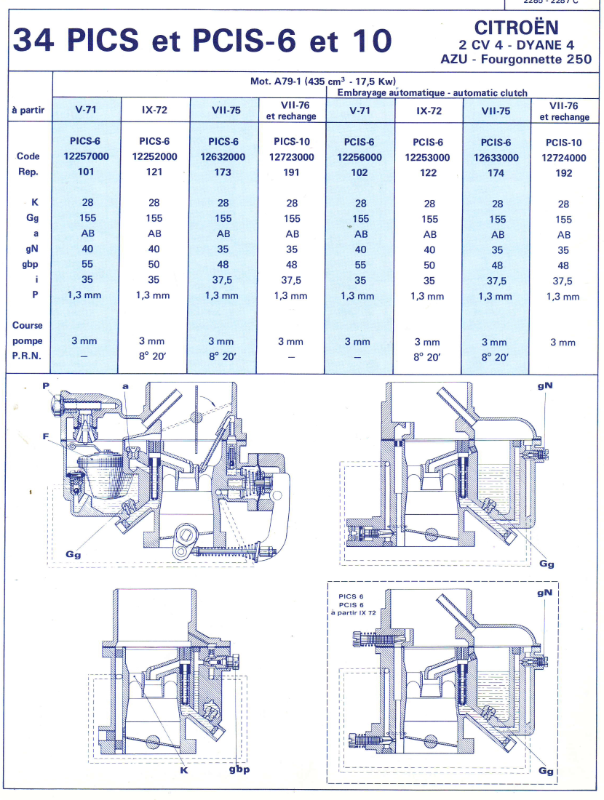

La course de pompe de reprise est de 3 mm :

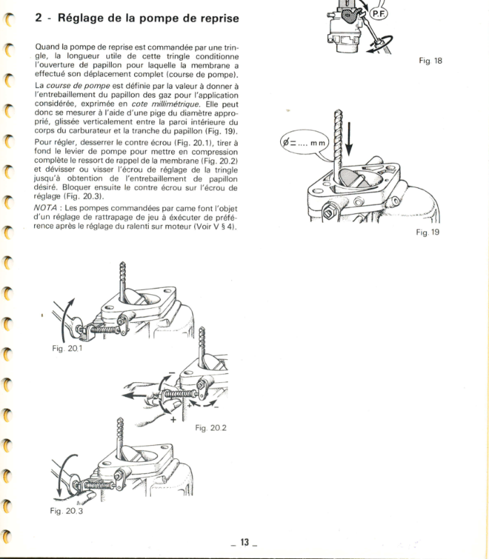

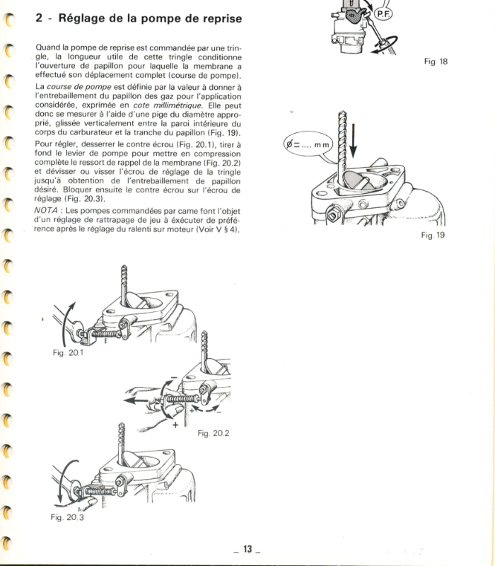

La méthode pour régler cette course :
