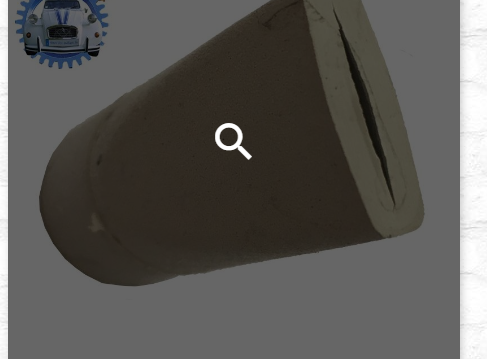

Merci pour tes avis éclairés. Je sais que les segments tournent dans leurs gorges, c'est ce que tu as toujours évoqué sur le sujet. Pour cette raison effectivement j'hésite à revoir le tierçage qui n'apportera, au mieux, qu' un mieux temporaire...J'ai changé le bec de canard il y a peu par un en vuiton, sensé être plus performant que celui en caoutchouc classique, seulement ce bec de canard en vuiton n'a pas de trous latéraux comme sur ceux d'origine
Bec de canard.PNG (130.07 Kio) Vu 6077 fois
...Du coup, j'ai peut être une pression interne très forte qui force le passage de l'huile vers la haut moteur...??? Ne devrais-je pas faire ces deux petits trous dans ce bec de canard ? Parce que, en fait le reniflard d'un 425 est très sommaire...

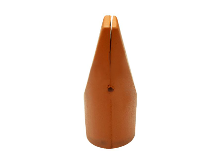

Oui ça c'est faisable. Voilà comment devrait être le bec de canard :
bec de coin coin.PNG (49.81 Kio) Vu 6041 fois
et donc revoilà le mien :
Bec de canard.PNG (130.07 Kio) Vu 6041 fois
Il y a quelques différences ...

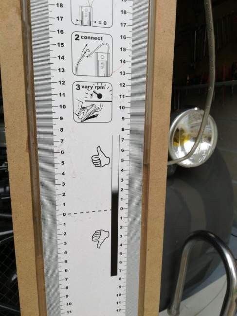

Cet après midi j'ai donc fait le test de la colonne d'eau et voici le résultat, moteur légèrement accéléré et stabilisé :
, j'en conclue quoi ? la hauteur se situe à 8,5 cms environ : + 4,5 cms positif et -4 cms négatif...
Colonne d'eau.jpg (49.58 Kio) Vu 5979 fois
Désolé pour le sens mais impossible de placer verticalement la photo !
EDIT Deuchémoi : modifié ! 😉

Aïe je crois que ton reniflard est mort
http://forum.2cv-legende.com/viewtopic.php?f=12&t=12804
Pour Renato, 6cm est un minimum au ralenti et le tien donne 4,5.
Maintenant, est ce pareil pour les Azam. Je sais pas, attends d'autres avis.

En relisant et visionnant la video du fil de discussion de CAPRA qui a la même Deuche que moi, je me rends compte que l'on a , à peu près, des valeurs identiques de hauteur de colonne d'eau =, au ralenti... Sauf que moi je ne suis pas monté dans les tours comme lui...9cms de hauteur (+ et-) ça peut confirmer ce qu'avait constaté François16 avec un BDC en vuiton non percé comme le mien , à savoir une pression moins importante ...je pense que je vais laisser en l'état. Et précision , mon filtre à air est neuf et en parfait état.

Non ce n'est pas du tout la même mesure pour le 425...le sujet évoqué dans le post que tu donnes concerne un 602 avec un reniflard qui n'a rien à voir avec le reniflard basique du 425 qui est juste un tube d'acier avec un bec de canard...6cms de hauteur d'eau c'est en tenant compte du positif et du négatif ...j'ai donc 8,5 cms de hauteur d'eau...maintenant est ce assez ou pas ? I Don't know !
Re: Moteur qui fume au ralenti
Posté : 18 sept. 2023, 18:32
par Eric13190
Oui, c'est ce que je me disais, boulet que je suis.
Désolé, ça c'est quant on veut trop aider :mdrr: sans savoir :siffle:
8,5 cm de dépression, c'est correct, non?
