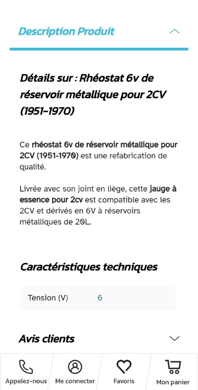

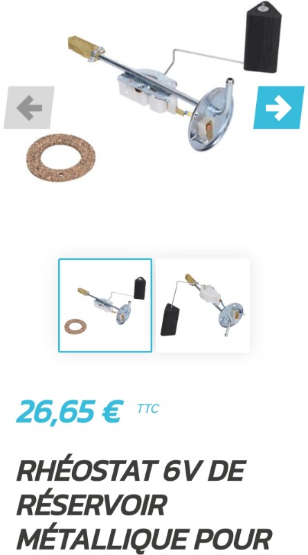

https://www.mecatechnic.com/fr-FR/rheos ... V11376.htm C'est la dernière, en espérant que ça puisse t'aider.

C'est bizarre, mais les 2CV de 1951 à 1961 n'avaient pas de jauge à essence, mais une jauge gradué dans le réservoir

Oui je sais, mais sur le site de Mecatechnic, que Éric a trouvé, il est marqué en bas que la jauge en 6v peut être monté sur des 2CV de 51 à 61lucky40 a écrit : ↑23 sept. 2023, 17:15L'AZAM est de 1966CHARLYSTONE a écrit : ↑23 sept. 2023, 17:09 C'est bizarre, mais les 2CV de 1951 à 1961 n'avaient pas de jauge à essence, mais une jauge gradué dans le réservoir![]()

Certainement pour les gens qui veulent installer une jauge électrique.CHARLYSTONE a écrit : ↑23 sept. 2023, 19:29Oui je sais, mais sur le site de Mecatechnic, que Éric a trouvé, il est marqué en bas que la jauge en 6v peut être monté sur des 2CV de 51 à 61lucky40 a écrit : ↑23 sept. 2023, 17:15L'AZAM est de 1966CHARLYSTONE a écrit : ↑23 sept. 2023, 17:09 C'est bizarre, mais les 2CV de 1951 à 1961 n'avaient pas de jauge à essence, mais une jauge gradué dans le réservoir![]()
