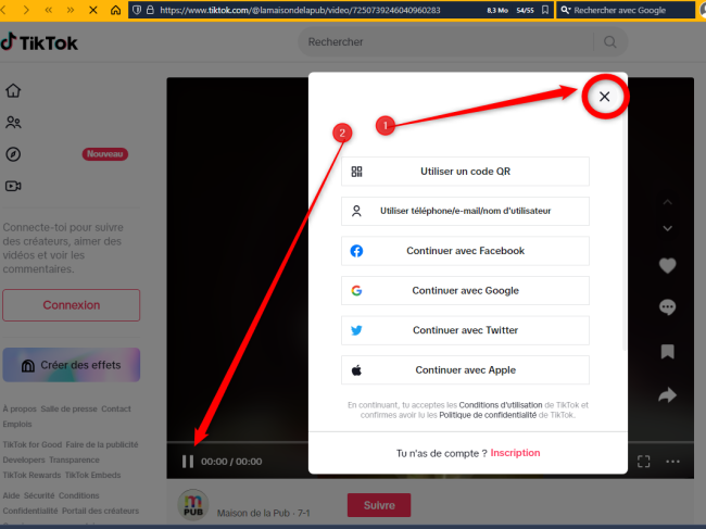

CHARLYSTONE a écrit : 27 sept. 2023, 11:05 Bonjour Deuchemoi, j'ai essayé ton lien mais il faut être en compte et s'inscrire
Il suffit juste de cliquer sur la croix pour fermer la fenêtre et relancer la lecture si besoin !
PS: je n'ai pas de compte non plus !😉
