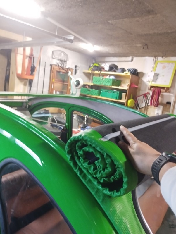

Toujours concernant ma nouvelle 2cv6 1978, après vérification ma capote ouverture intérieure n'a ni sangle, ni pression lorsque je l'ouvre complètement....
J'ai vu qu'on pouvait acheter les deux sangles mais quid des pressions qu'on devrait trouver sur la capote ?

Voilà les photos pour mieux comprendre.... :???:

https://mcda.com/accessoires-pour-capot ... -gris.html
Nous vous conseillons de commander la réf 853 pression avec vis
Le mieux est de poser la question aux vendeurs.😉

Tu dois également acheter les pressions qui se vissent à l'extérieur sur la capote sans oublier la rondelle concave qui va entre la capote et la pression, côté concave sur l'arrondi, tu devrais trouver l'ancien trou sur la carrosserie là ou tu dois visser ta pression.
https://www.mehariclub.com/fr/2600421-- ... -de-capot/
https://www.mehariclub.com/fr/2600430-- ... de-capote/

Salut, on en a parlé dernièrement,en ce qui concerne les pressions entre autres ici
http://forum.2cv-legende.com/viewtopic. ... lit=Capote
