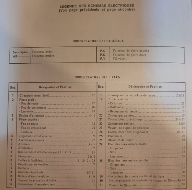

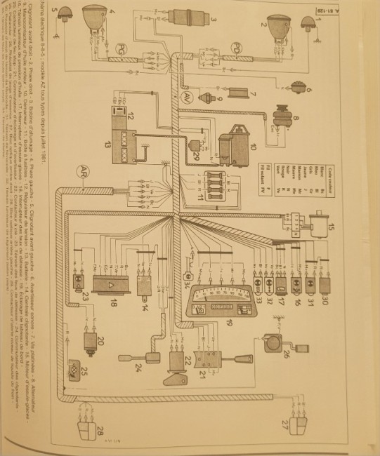

Salut Arnaud.
J'ai ça pour commencer:

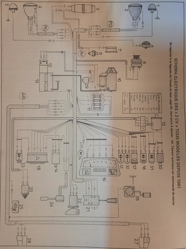

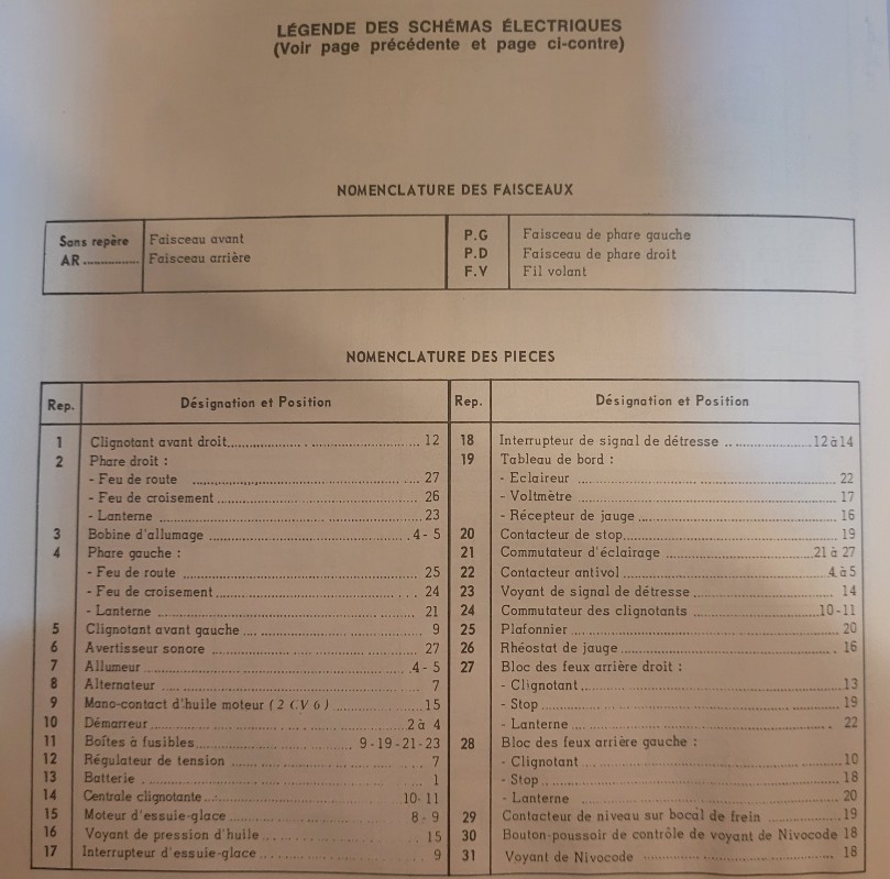

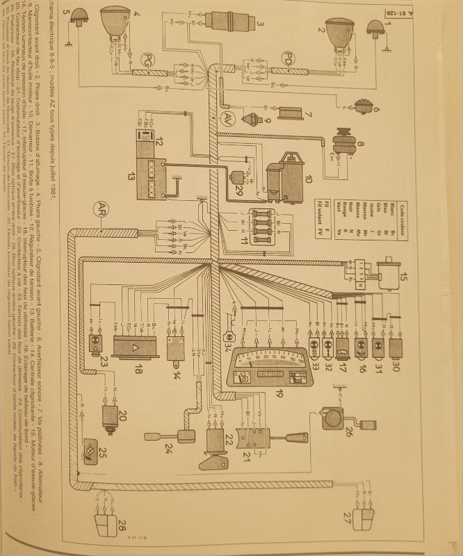

- Messages : 9193
Re: correspondance des couleurs des cosses du tableau de bord petit modèle 2cv6 1982

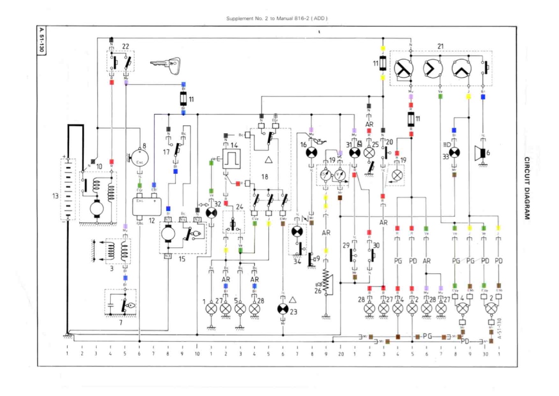

Ou encore
						- Lolodubalaou
- Messages : 1769
- Ma deuche : 2cv Sausss Ente
Un schéma avec des couleurs !
