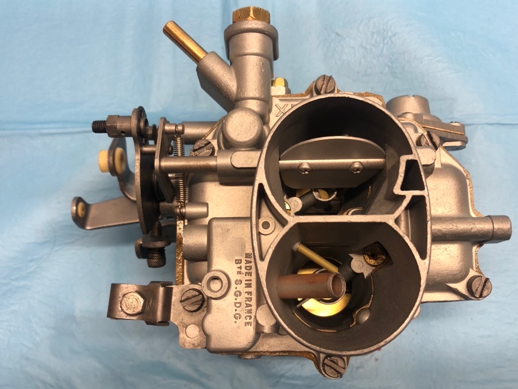

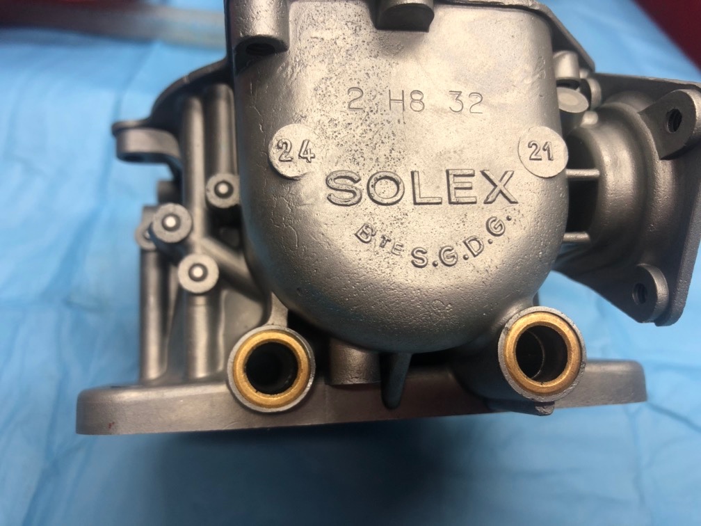

PS : je refais moi même les carburateurs et l'alésage pour les axes n'est pas un souci.
D'abord, tu mesures le jeu, avec une ovalisation prononcée et un carbu abimé ...
Après tu aléses et tu mets une bague bronze, ou autolubrifiante, ou bague téflon ou roulement étanche, selon
Moins de 3 centièmes de jeu.
C'est vrai qu'il partait de loin ce carbu ...

Lolodubalaou a écrit : 10 déc. 2023, 13:34 Hi, ricou3D,
merci pour ta réponse favorable !
2023 - 10 - Oct 11 - 3.jpeg2023 - 10 - Oct 11 - 5.jpeg2023 - 10 - Oct 11 - 6.jpeg2023 - 10 - Oct 11 - 7.jpeg
2023 - 10 - Oct 12 - 19.jpeg2023 - 10 - Oct 12 - 21.jpeg2023 - 10 - Oct 12 - 18.jpeg
Econostat - 1 - A réception - 1.jpegEconostat - 1 - A réception - 5.jpegEconostat - 1 - A réception - 8.jpeg
Oui, ce sont des modèles qui ont pas mal d'années d'usage. Mon avis est que passé 150.000Kms, il est nécessaire en mécanique de reprendre pas mal de choses sur les 2CV qui sont liées à l'usure normale mécanique. Il en va du carburateur, des axes de pivots, des rotules...mais rien d'insurmontable.
Le travail que tu as réalisé est remarquable.

Comme promis, je te joins les photos prises de mon carburateur suite à la rénovation effectuée par B2H.
Reste à procéder au remontage maintenant après une vérification du calage de l'allumage et un changement de la pompe à essence pour remettre tout à neuf.

Et voilà, c'est remonté!
Premier essai concluant. moteur plus souple. Ralenti plus stable.
Reste encore quelques à-coups en régime intermédiaire lors d'une mise en charge (reprise à 40Km/h en troisième).
A suivre, donc!
